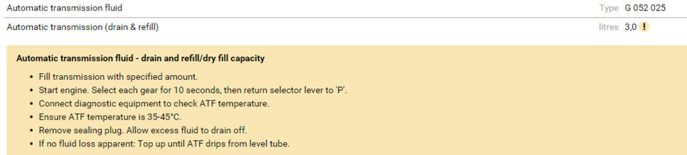

ושמן גיר בתקן G 052 025:
http://www.justmotor.co.il/products/754728/%D7%A9%D7%9E%D7%9F-%D7%92%D7%99%D7%A8-%D7%90%D7%95%D7%98%D7%95%D7%9E%D7%98-%D7%90%D7%93%D7%95%D7%9D-FEBI
אני לא רואה באוטודאטה שהיצרן דורש להחליף שמן גיר, אבל המתן למרק לתשובה סופית. בכל מקרה אלו ההוראות להחלפה:
שמן הגה בד"כ אין צורך להחליף והיצרן לא דורש זאת, אבל תמיד אפשרי לפנק בכל זאת כמובן.

לא קיימת הנחייה של הייצרן להחליף נוזל הידראולי של התיבה האוטומטית ATF is filled for life.

ועם זאת בהחלט מומלץ לבצע החלפות יזומות כל כמה עשרות אלפי קילומטרים.
בתיבה הספציפית של פותח האשכול חבל על הכסף להחליף נוזל כול כמה עשרות אלפי קילומטרים אם כבר אחרי 100K אפשר לשקול את החלפת השמן.
מצד שני בחלק יחסית גדול של התיבות מסוג 09G בלוק השסתומים שובק חיים לאחר כ-80-60K ואז בלית ברירה מחליפים את השמן.
