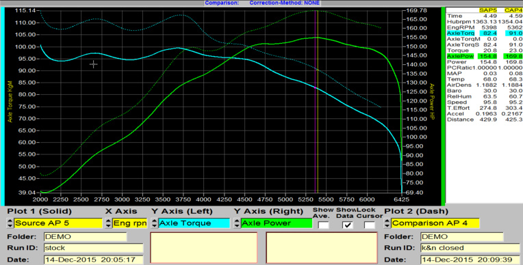

למה נקודת החיתוך בין הכ"ס והמומנט לא נמצאת באותה נקודה (באותו סל"ד) בין הריצות ?
אין לי מושג, אבל מה אתה רוצה להגיד בזה ? ברור שיש הבדלים בין ריצות שונות גם בלי שעושים איזשהו שינוי בסטאפ.

אני רוצה להגיד שנקודת החיתוך בין המומנט והכוח סוס חייבת להיות בדיוק באותו סל"ד בין הריצות כי זה לא יתכן שהיא לא תהיה.
אוסיף ואומר שהיא חייבת להיות ב 5252 סל"ד בכל רכב, בגלל הצורה שמחשבים כוח סוס.
אצלך זה לא ב 5252 בגלל שהסקאלה של הכ"ס והמומנט לא שוות, זה בסדר.
אבל אותו החישוב חייב להתבצע בשני הריצות, ונקודת החיתוך חייבת להיות באותו הסל"ד, אתה הרי לא מחשב כ"ס עם נוסחא אחרת בריצה השניה נכון ?
יש לך פה סטייה של 30 סל"ד בערך בין ריצה לריצה בנקודת חיתוך, זה לא יתכן. כי כ"ס זה מומנט כפול סל"ד חלקי 5252, נקודת החיתוך לא צריכה להשתנות.
עריכה : אני לא מתייחס לעובדה שפילטר אויר נייר זורם 98%+ מכל פילטר K&N. זה נבדק עשרות פעמים. אז מהיכן מגיעים ה 10 כ"ס ? הגרף הזה נופל בכיול ההתחלתי ומשהו שם לא בסדר, זאת דעתי.

על 30 סל״ד מדובר? בעיקרון אני זוכר שבכל סטאפ דני עשה כיול של הסל״ד מול המחשב, אז אולי הסטייה באה משם. כל זה לא משנה את העובדה שרואים הבדל משמעותי שנובע מהפילטר בלבד. גם אותי וגם את דני זה מאד הפתיע.

נקודת החיתוך חייבת להיות זהה בדיוק בין הריצות, כי זה ממחיש את אותם התנאים. 30 סל"ד זה הרבה כשאתה מתייחס לעובדה שהוא אחד מהנעלמים במשוואה שאיתה אתה מחשב כוח סוס. אין לזה תירוץ, מדובר בכיול לקוי או מכשור לקוי.
והדברים האלה בדיוק מביאים לך סטיות של אחוזים בודדים, כמו 14 כ"ס שהם סה"כ פחות מ 10%.
רוב האנשים מצביעים על תוספת של כ 5 עד 7 כוחות סוס למנוע הנ"ל עם הפילטר הזה בדיוק, זה גם בא לידי ביטוי בסל"ד יחסית גבוה יותר, בסל"ד נמוך יותר הגרף של ה "אחרי" אכן מעל הגרף של ה "לפני" אבל זה כל כך מזערי שזה לא מורגש.
אין לי ספק שבטווח סל"ד מסויים הפילטר אכן תורם כי מדובר בטורבו, אבל בשביל לקבל תוספת של 5% בסל"ד גבוה לא שווה להכניס יותר אבק ולכלוך לרכב חדש ושמור, ודיי נדיר אם אפשר לציין.

סל״ד הוא משתנה ליניארי במשוואה, סטיה של 30 מתוך 5000 זה חצי אחוז בערך..
אתה באמת חושב שפילטר שנסע 5k משפיע באיזשהי צורה על ההספק? אם ככה ב15k הרכב כבר אמור להיות עגלה מתה. זה לא קורה..

הנה גרף שמראה את כל המדידות שבוצעו בכל מצב (תוכנה ופילטר סטוק מול תוכנה סטוק ופילטר K&N, כשהוא פתוח).
לא נראה לי שאפשר להתווכח עם העובדות שיש שיפור ממש וברור, עם או בלי הסטיות הזניחות שדובר עליהן.

לא מבין את הסקאלה של המומנט.
גם לפי הסרטון של K&N מדובר על הבדל של 2-2.5 קג"מ.
אם יש הגבלת זרימת אוויר בפילטר המקורי לעומת החליפי אז הנתונים הגיוניים אני מניח.
אבל השאלה שעלתה לאורך השרשור זה איך אתה משלם על זה בדמות חלקיקים בלתי מסוננים.
לפי הסרטון מדובר על 30 ניוטון*מטר. שזה 3 קג״מ.
הסקאלה בתוכנה של הדיינו שעשיתי מראה יחידות של ק״ג/מטר במקום ק״ג*מטר שאנחנו מכירים. לא יודע להמיר ביניהם האמת..לא מצאתי בתוכנה אפשרות של סקאלה בקג״מ

איני מטיל ספק באמינות הנתונים שצירפת מיסטרבי, זה שיפור מאוד משמעותי וכנראה השיפור הכי משמעותי ביחס לעלות.
יחד עם זאת, אני באמת לא מבין איך מתקבל שיפור כזה מהפילטר אלא אם זה המקורי לא מספק אויר ברמה מספקת.
יש סיכוי שהתוצאות אמיתיות, פשוט קצת מוזר שהן מתקבלות לאורך כל רצועת הסל"ד.
מוזר שגם ב 2000 סל"ד הפילטר המקורי מגביל את מעבר האויר דרכו ברמה כזו.
