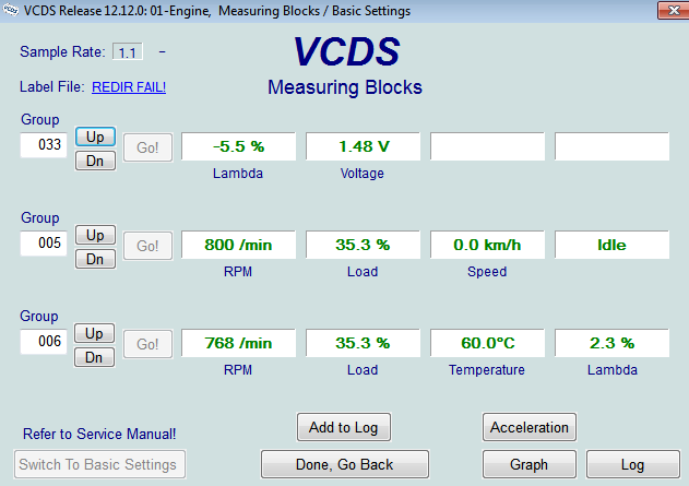

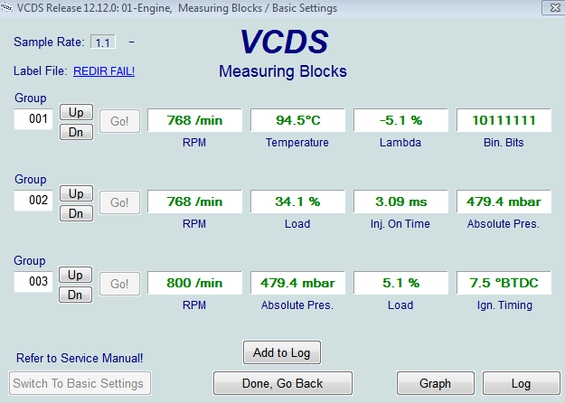

בהמשך לדודי, חיברנו ואג קום, התקלה היחידה היא תערובת עשירה מדי. מעבר לזה מי שיחפש את היסטורית האשכולות שלו, יגלה שיש לו בעייה בשרשרת הטיימינג. היא התארכה ומרעישה. מדי פעם גם הרכב מקרטע מעט בסרק והסלד נופל קצת. מרגיש כמו תזמון לא במקום.
מצורפים הממצאים, נמתין לסוניק (ארנון) מומחה הדיאגנוסטיקה.

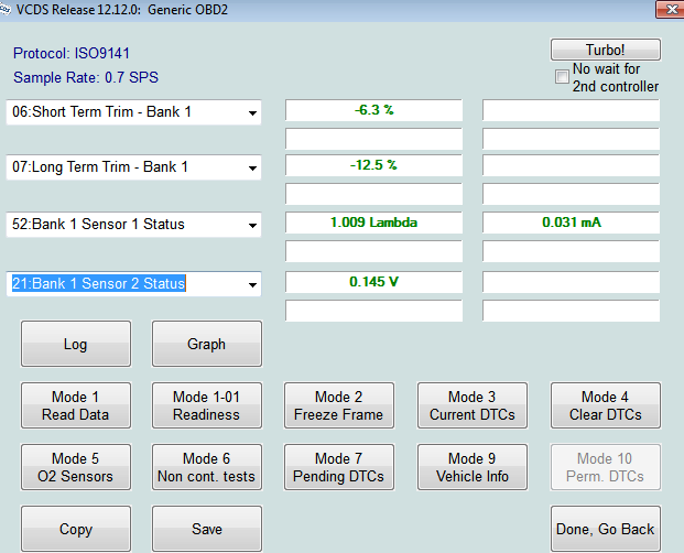

מדידת ה Fuel Trim אכן מראה שהמחשב מודד תערובת עשירה ומנסה לקצץ בדלק

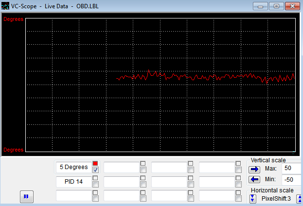

אבל 12 בטווח הארוך ו 6 בקצר לא אמורים להדליק נורה, בהתחשב שלעיתים המנוע מקרטע כנראה שאז המדידות קיצוניות יותר, היה מעניין לייצר גרף של ה FT ולראות איך הוא מגיב כאשר המנוע מגמגם.
אם אני לא טועה בפאביה 2003 אין חיישן MAF במידה ויש כדאי לבדוק לכלוך.
בעניני FT קיצוניים כדאי לבדוק את תקינות חיישן החמצן.
משם להתקדם לבדיקת לחץ הדלק / רגולטור / מזרק נוזל.
