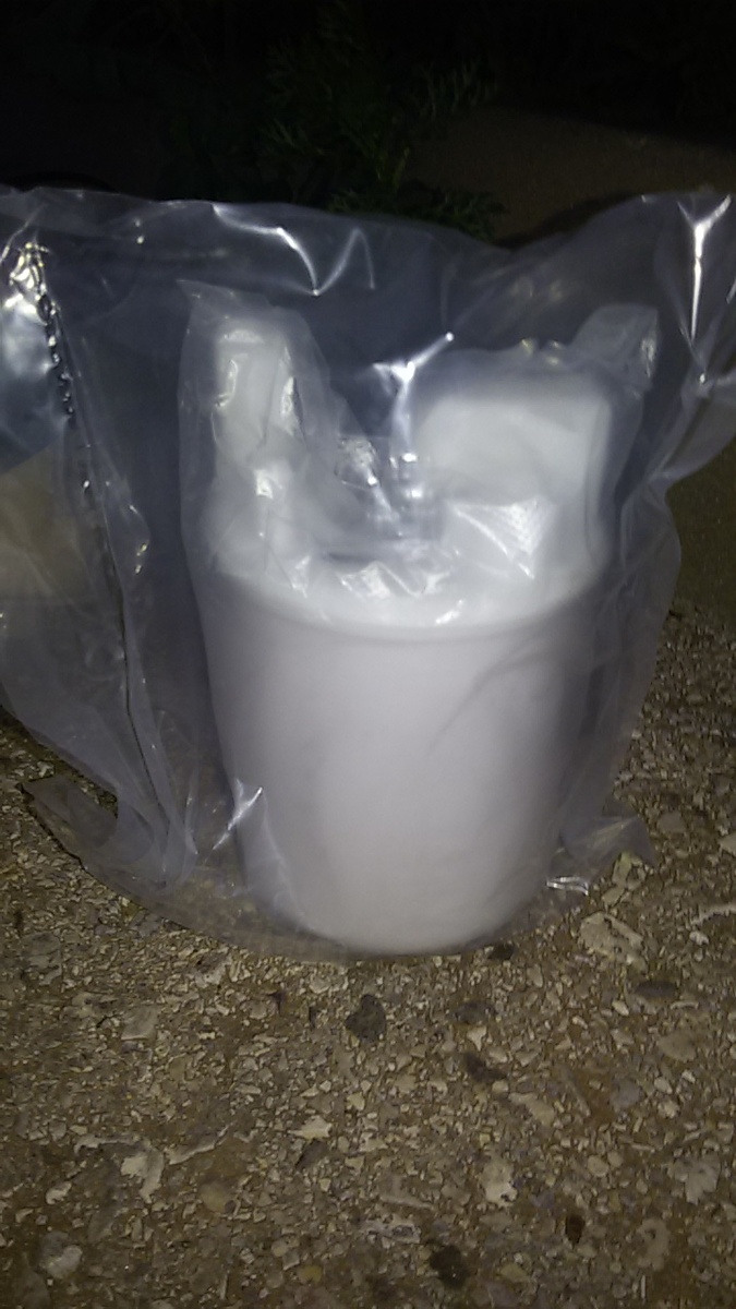

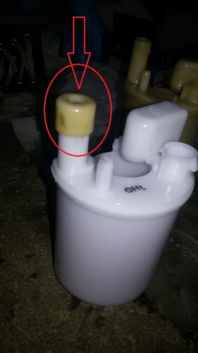

כפי שציינתי יש לרכוש את הפילטר הבא, להלן תמונת מק"ט שלו ותמונה נוספת כשהוא מגיע עטוף בניילון:

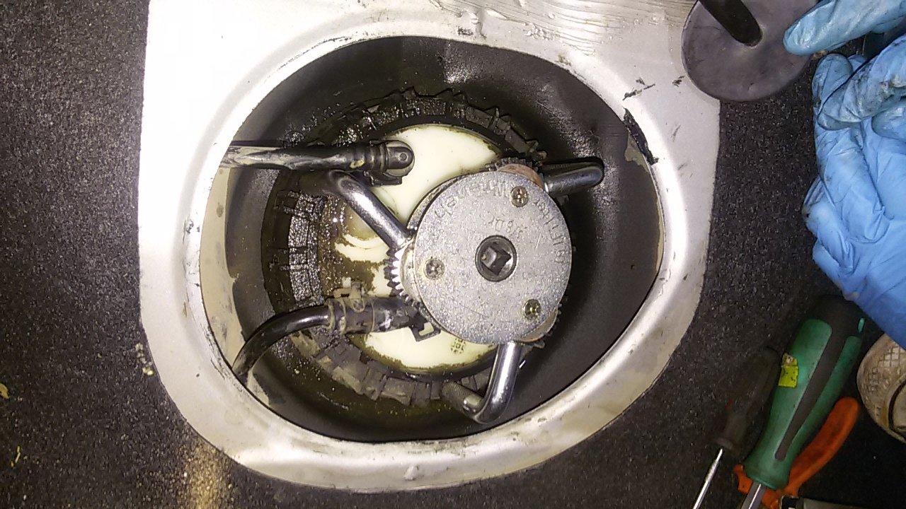

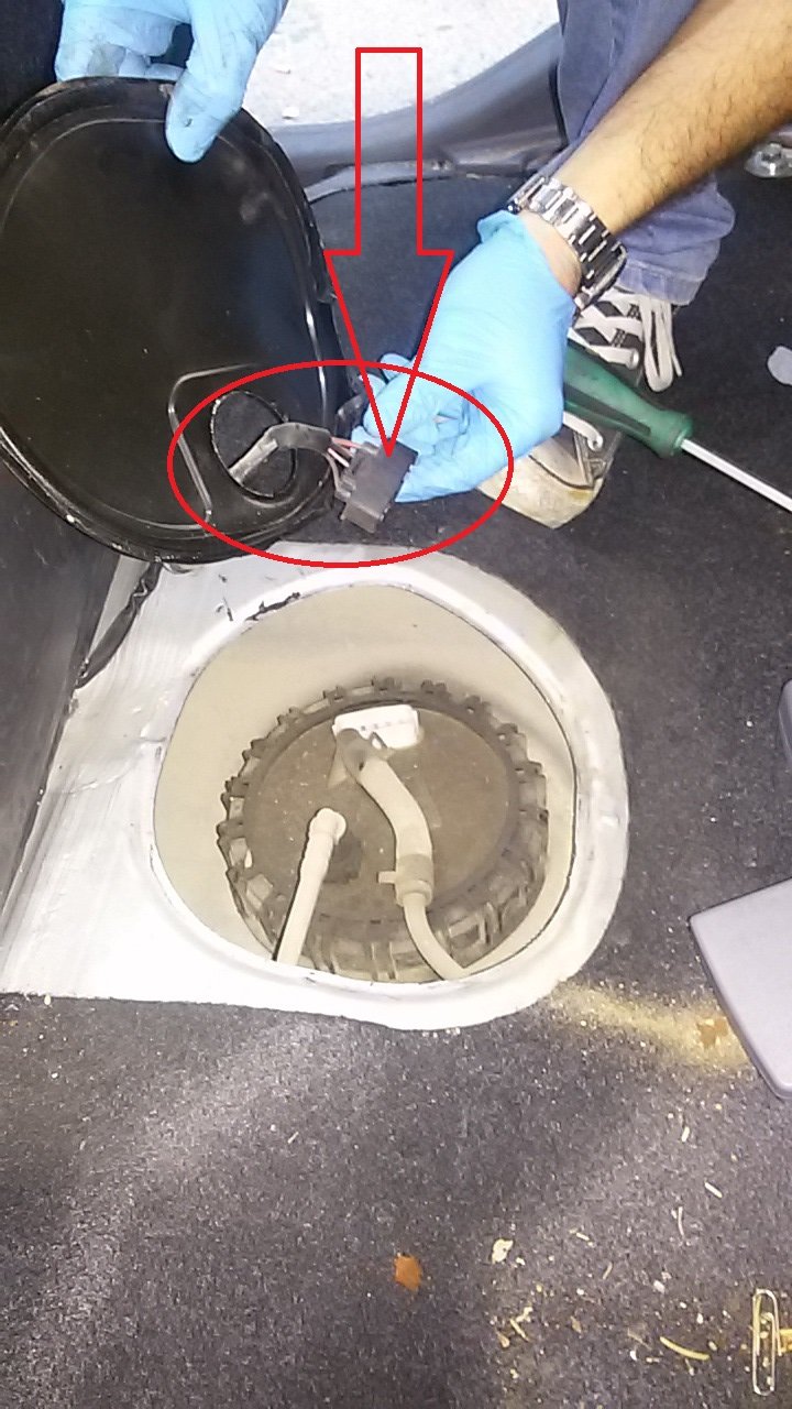

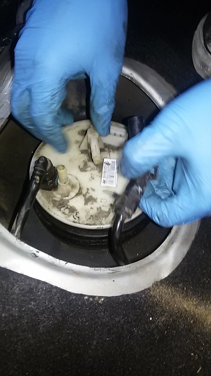

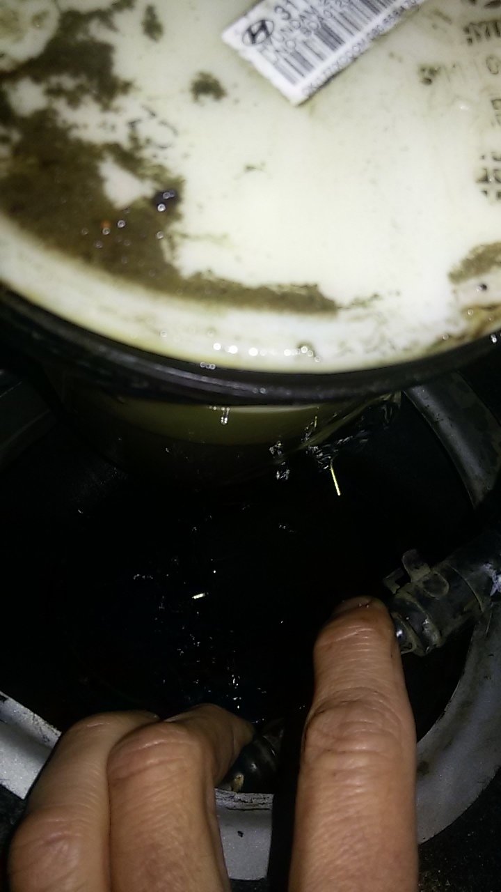

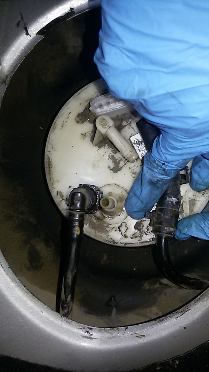

מקפלים את המושב האחורי של היונדאי, מעבר לכל הלכלוכים שגיליתי שם :-) מצאנו בקלות את פתח הטנק ובית הפילטר.

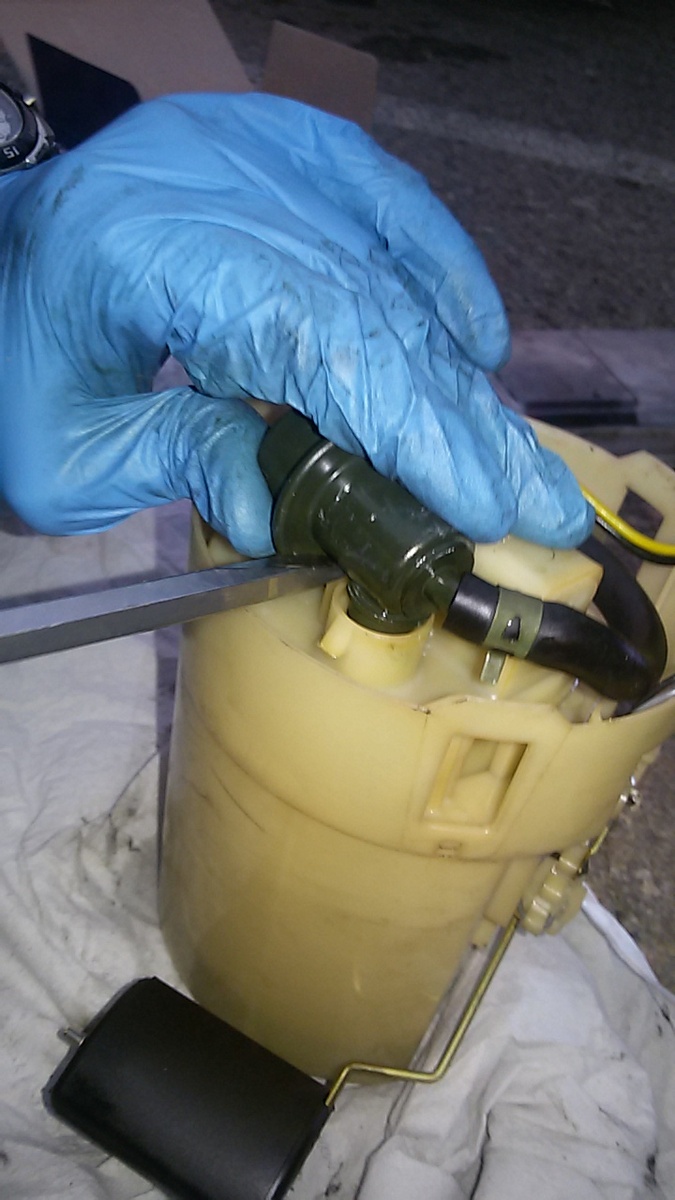

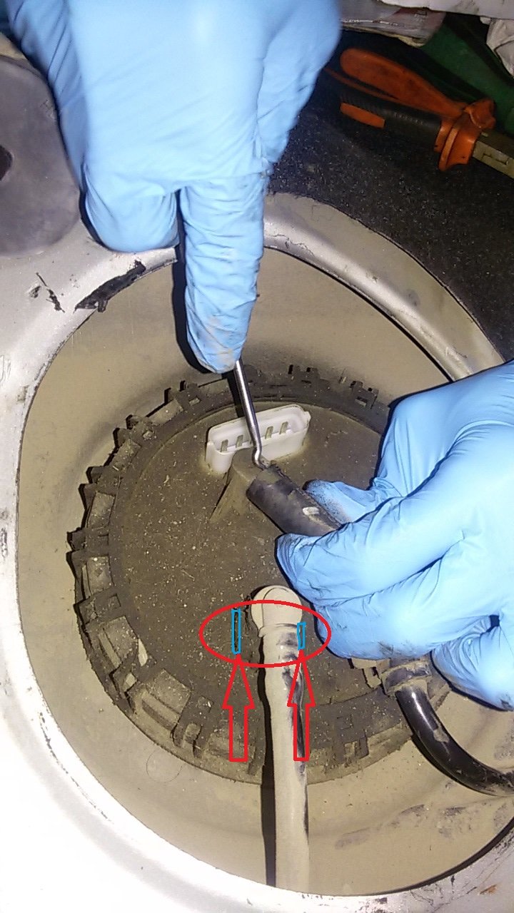

מרימים את הכיסוי מנתקים את הקונקטור בעדינות ושולפים את הצינוריות בעדינות. צינורית אחת(השמאלית) מהודקת בעזרת טבעת הידוק קפיצית, ע"י לחיצה בעזרת פלייר-שפיץ ניתן לשחררה בקלות, הצינורית השניה (מימין) מתנתקת ע"י לחיצה על הכפתורים הכחולים וחצי סיבוב: (מסומן בתמונות עצמן)

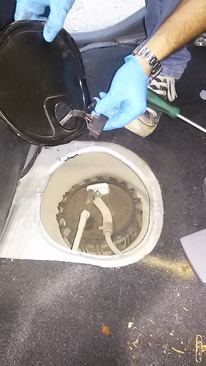

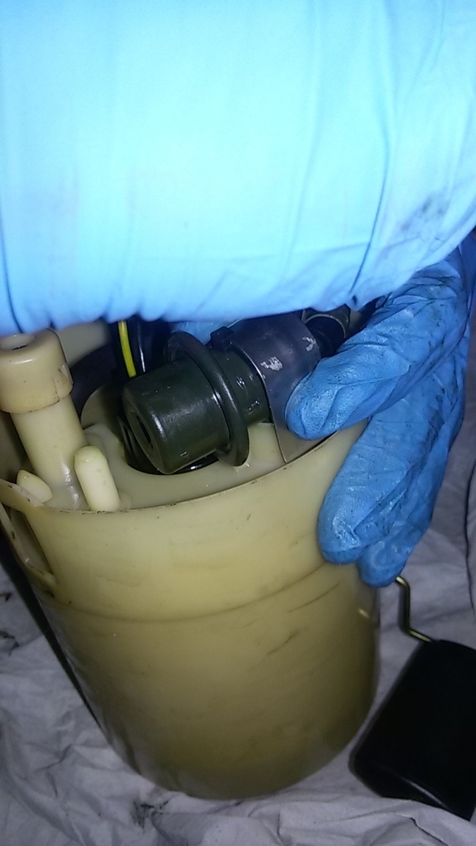

ממשיכים בהוצאת בית הפילטר והמצוף:

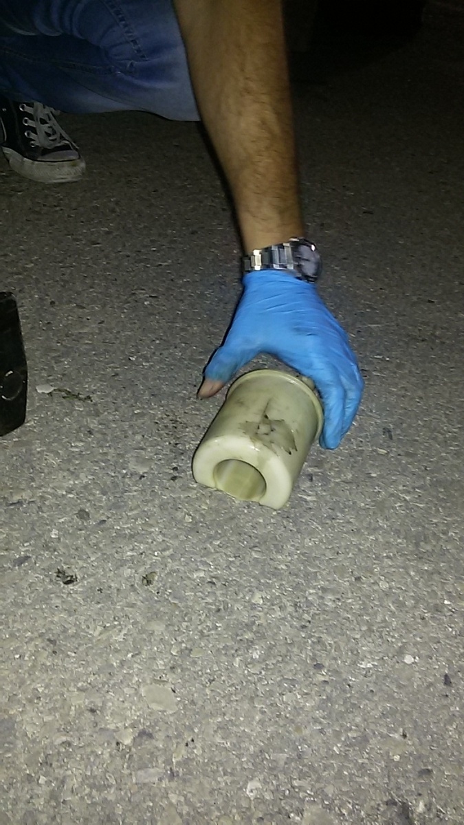

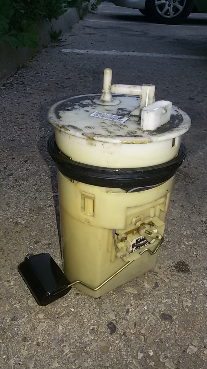

בית הפילטר מוברג עם חישוק שחור גדול בקוטר של בית הפילטר. נוצר קושי בלפתוח אותו. אסף מצא פתרון יצירתי והשתמש במפתח העכביש. למרבה הפלא זה התלבש בדיוק על התבריג השחור, ראו התמונות:
והנה החלק בחוץ:
עריכה אחרונה על ידי rafi_vk
התנגדות של בידוד איננה לינארית ואם המתח השאריתי באזור הזליגה של גוף החימום כשהאפס מחובר נמוך מספיק לא תהיה זליגה משמעותית. כשהאפס מנותק מלוא המתח מופיע בנקודה החלשה ונוצרת פריצה להקפיץ את הפחת.

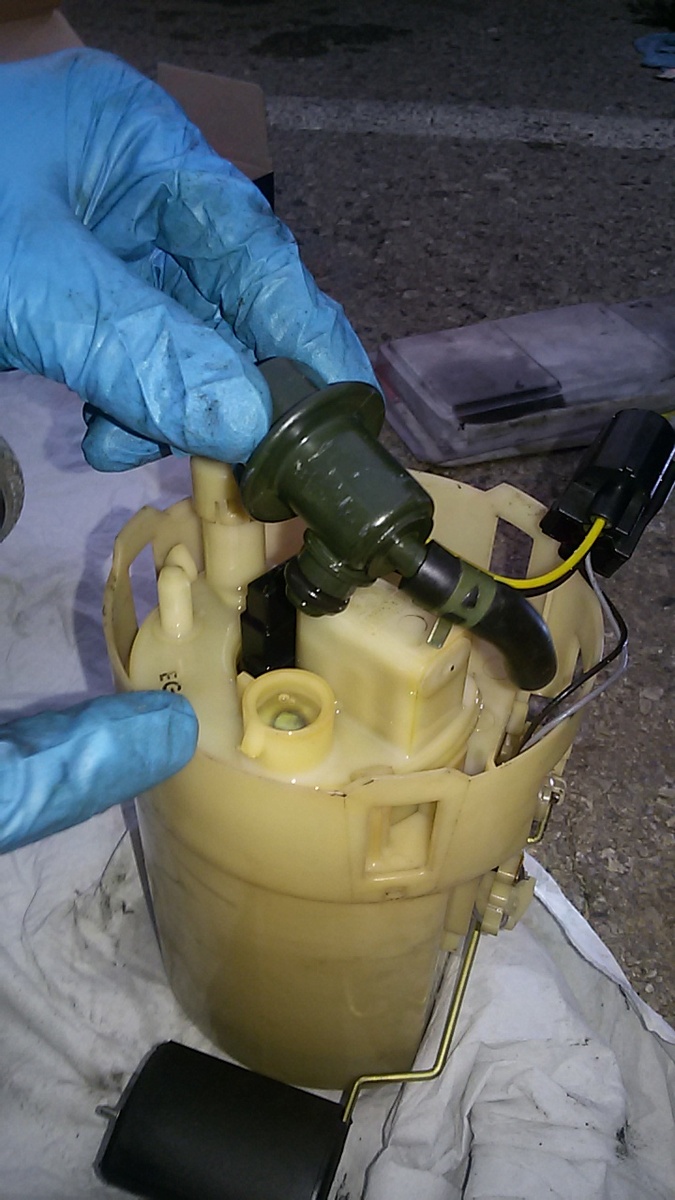

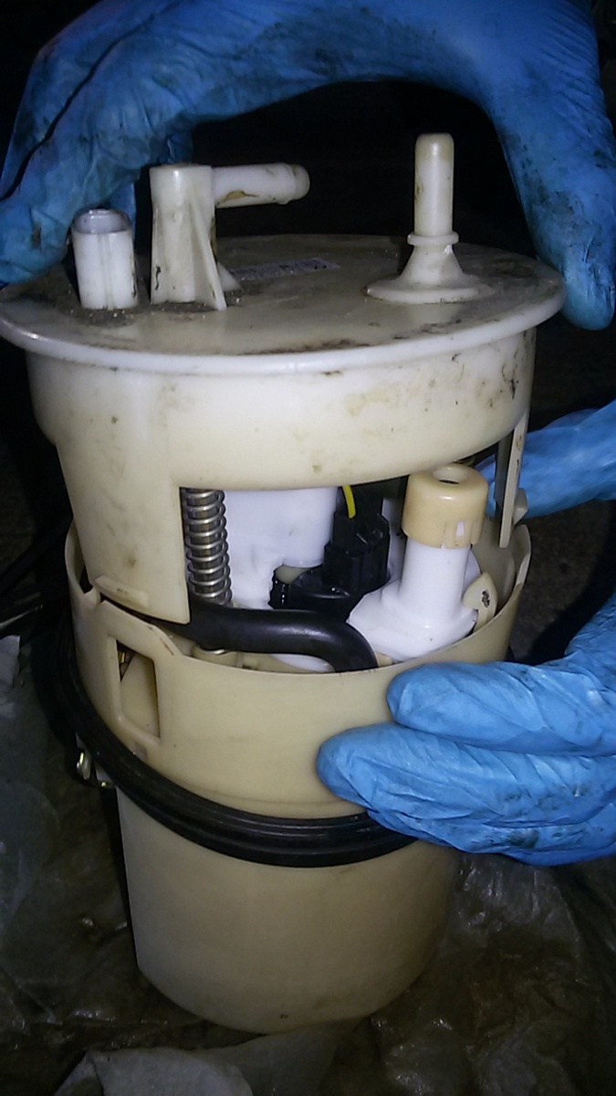

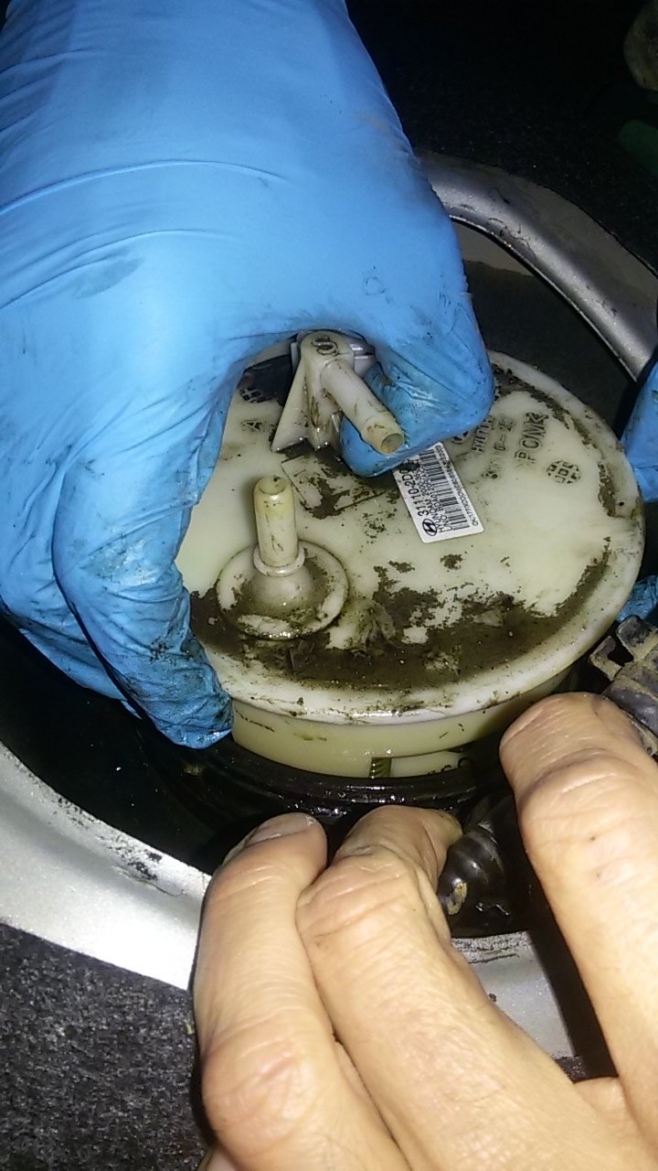

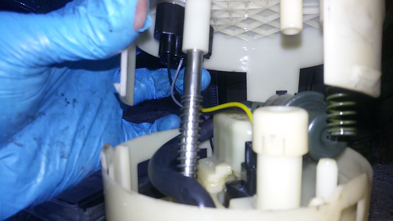

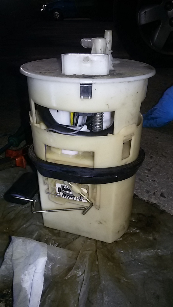

פותחים את החלק העליון של בית הפילטר. הוא נתפס עם 3 קליפסים בהיקף - פשוט יש ללחוץ על שלושתם ובמקביל למשוך למעלה, כך זה נראה:

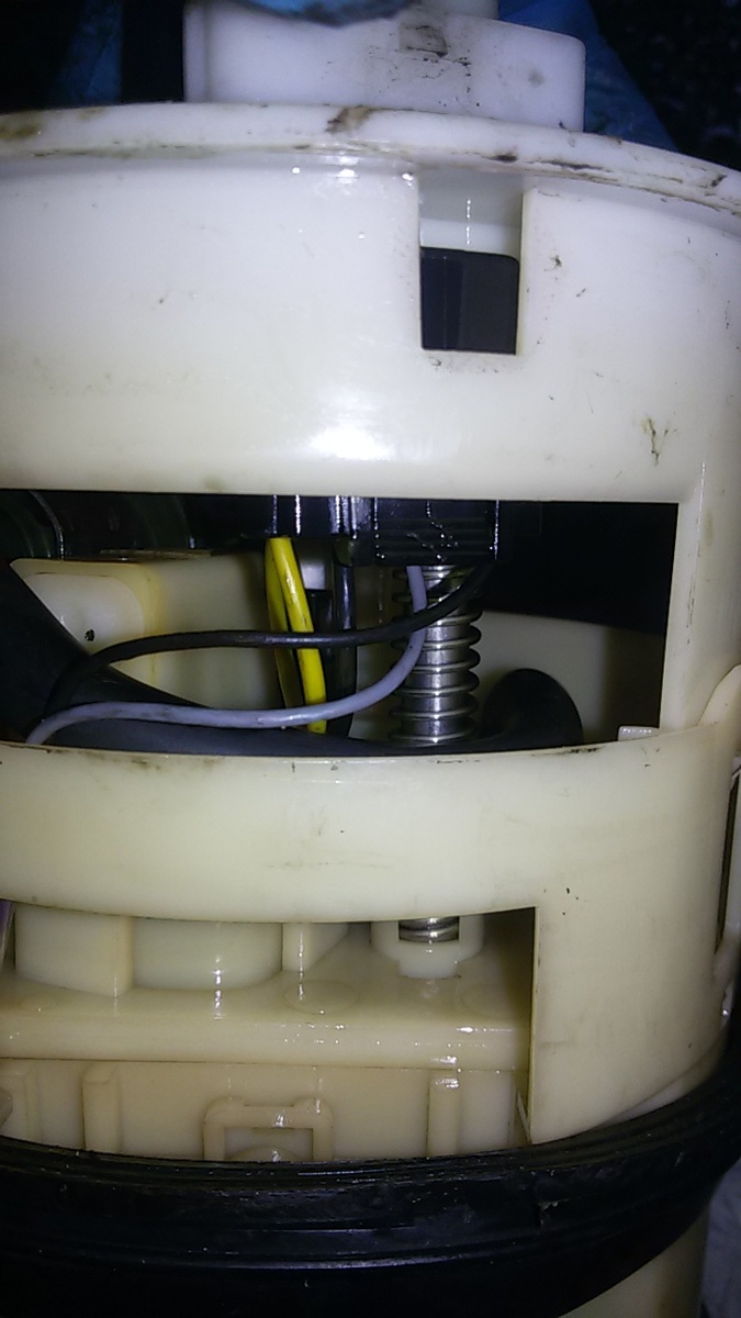

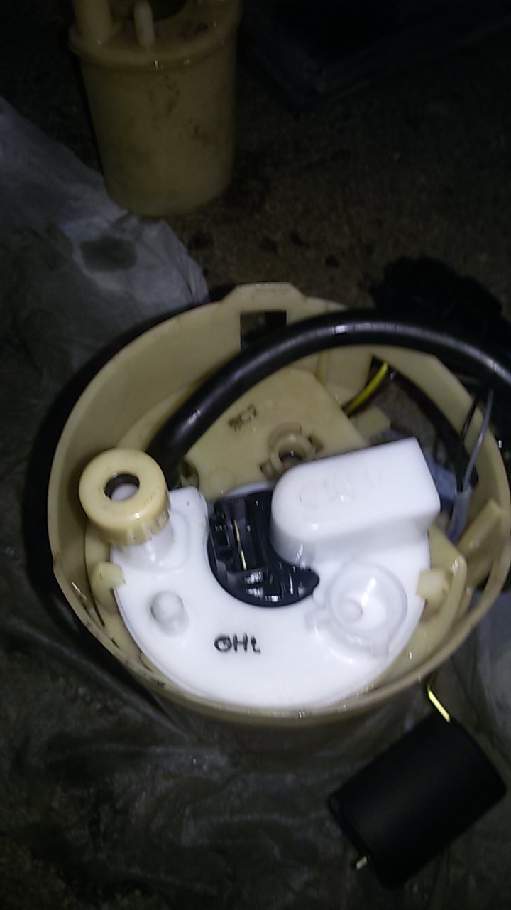

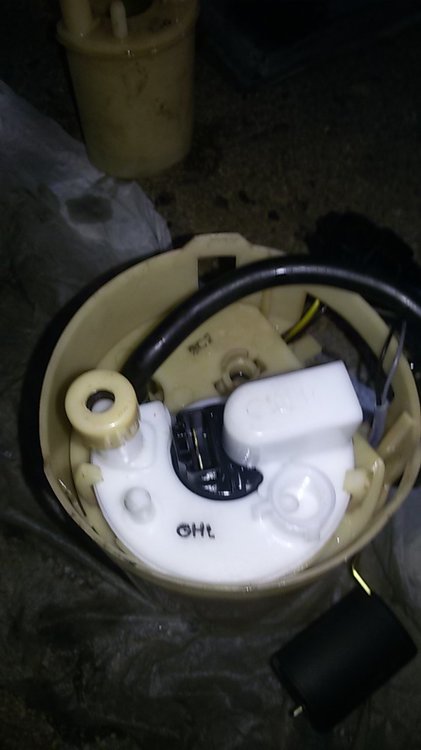

כדי להגיע לפילטר עצמו יש לפרק לאט ובזהירות כמה חלקים מן המכלול הכללי.

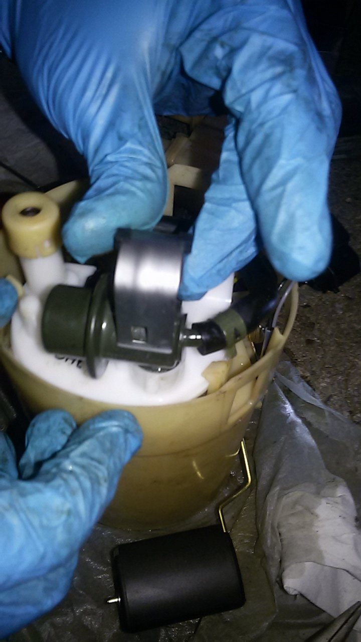

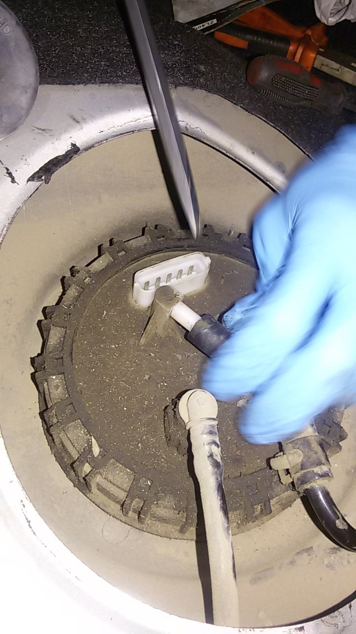

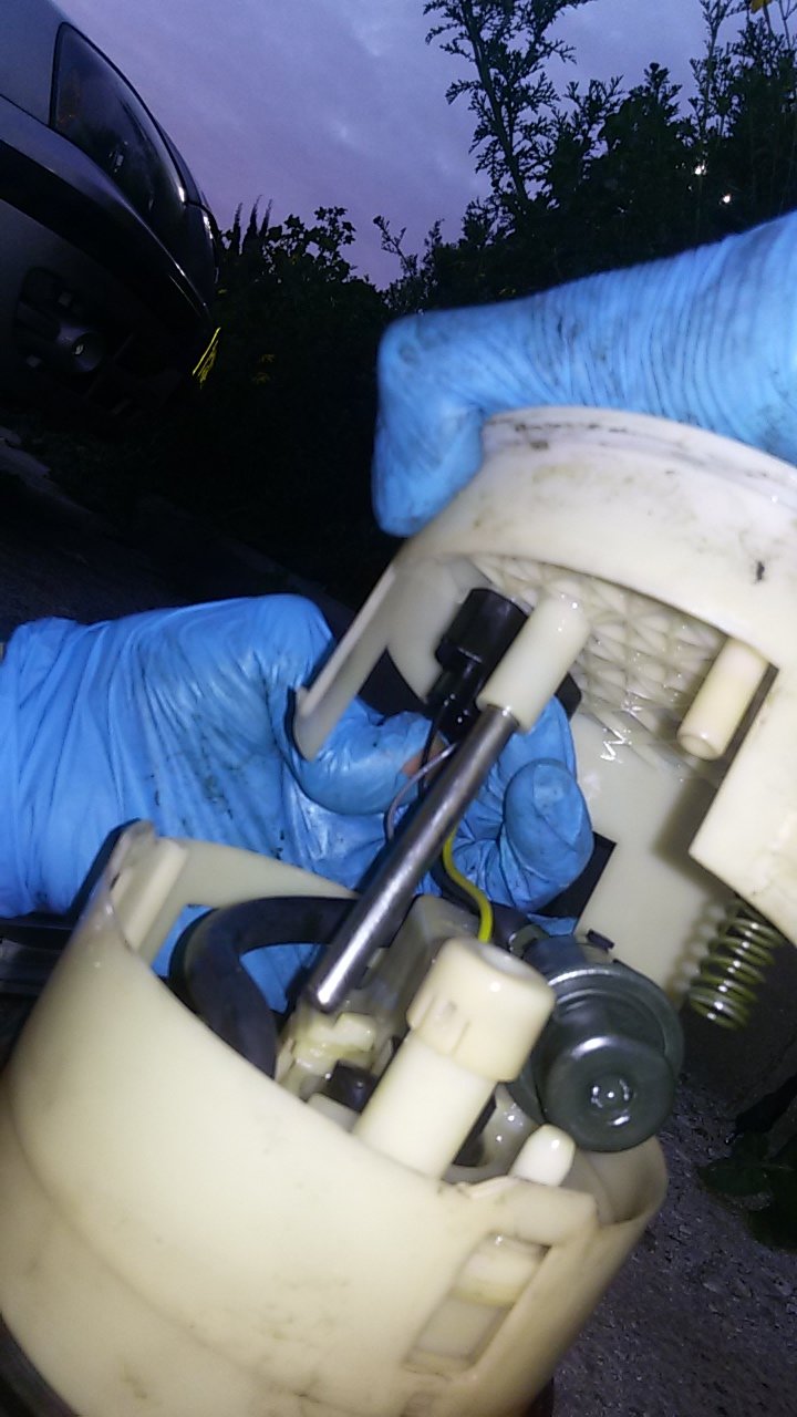

השלב הבא, אסף מפרק את הווסת בעדינות ובזהירות- פשוט יש לשלוף כלפי מעלה, ניתן להיעזר במברד, להלן תמונות:

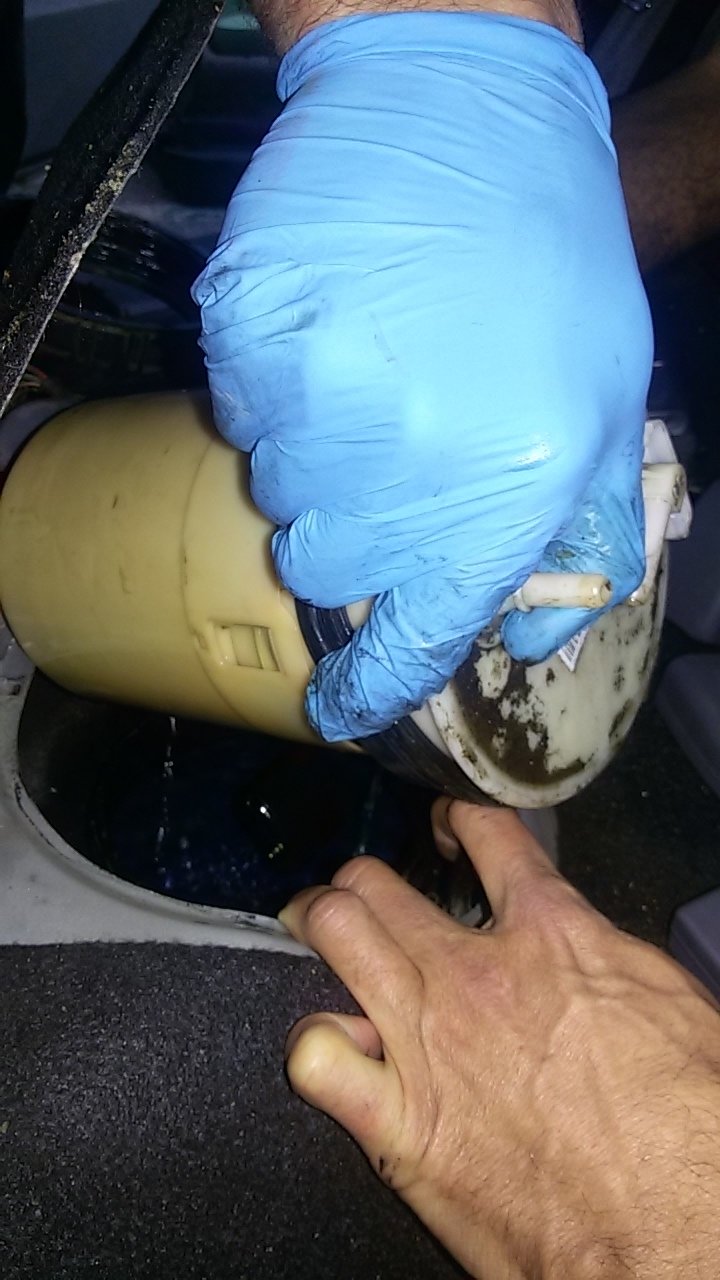

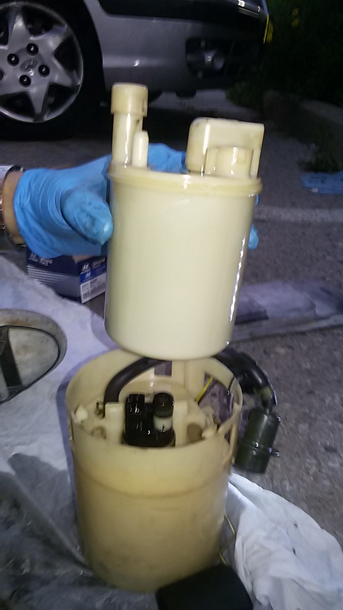

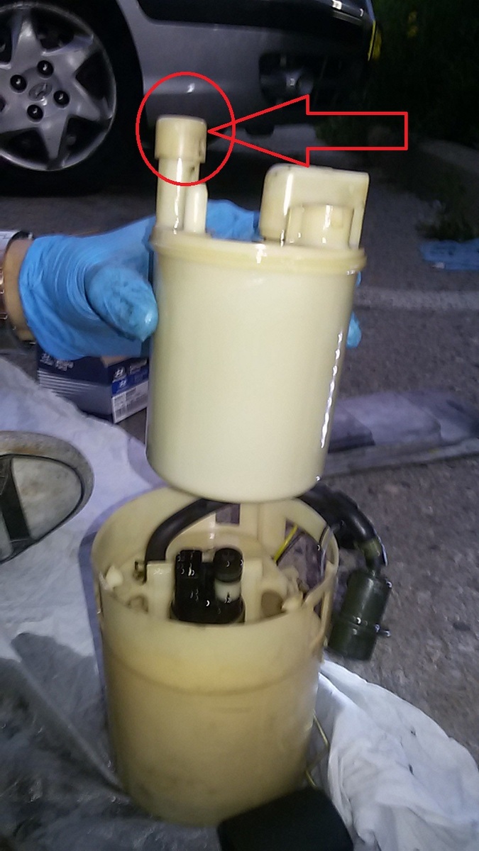

לאחר מכן, ניתן לשלוף את בית הפילטר מהמכלול עצמו -

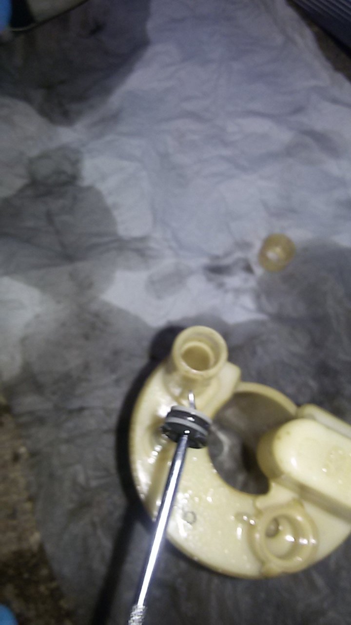

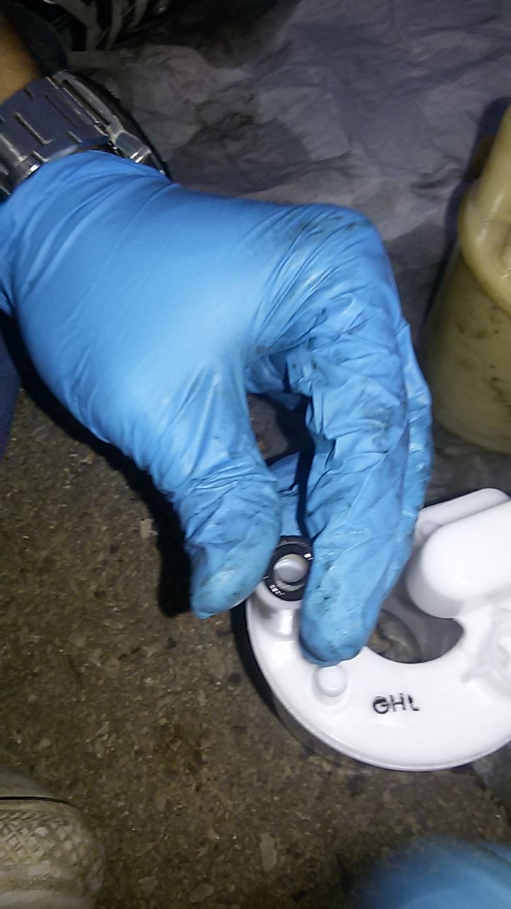

עכשיו לפני שמרכיבים את החדש במקומו יש להעביר את הגומיות מהפילטר הישן. יש לציין ולהדגיש שלא מקבלים בחלק החדש גומיות ולכן חשוב לא לשכוח !!! מצורפת תמונה של הגומיות ושל הפילטר החדש עם הגומיות מהחלק הישן:
להלן תמונה של החלק הישן, כאן בעיגול המסומן ממוקמות הגומיות:
שולפים בעדינות את המכסה שבתוכו הן נמצאות (כ 3 גומיות ודיסקה מפרידה)
מרכיבים את הגומיות באותו מקום בחלק המקביל החדש:

התחלת ההרכבה חזרה, עכשיו ניתן להחזיר את הכל למכלול.
מחזירים את הווסת:
ממשיכים:

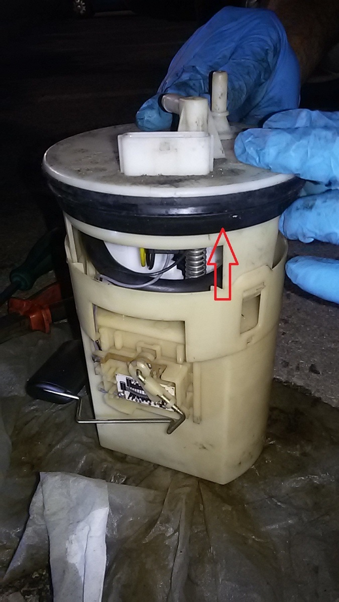

שכחתי לציין שישנה גומיה גדולה המקיפה את כל בית הפילטר- לשים לב שמחזירים אותה בדיוק באותו הכיוון !
בכל מקרה, מחזירים הכל למכלול, זה ייראה בצורה הזאת:

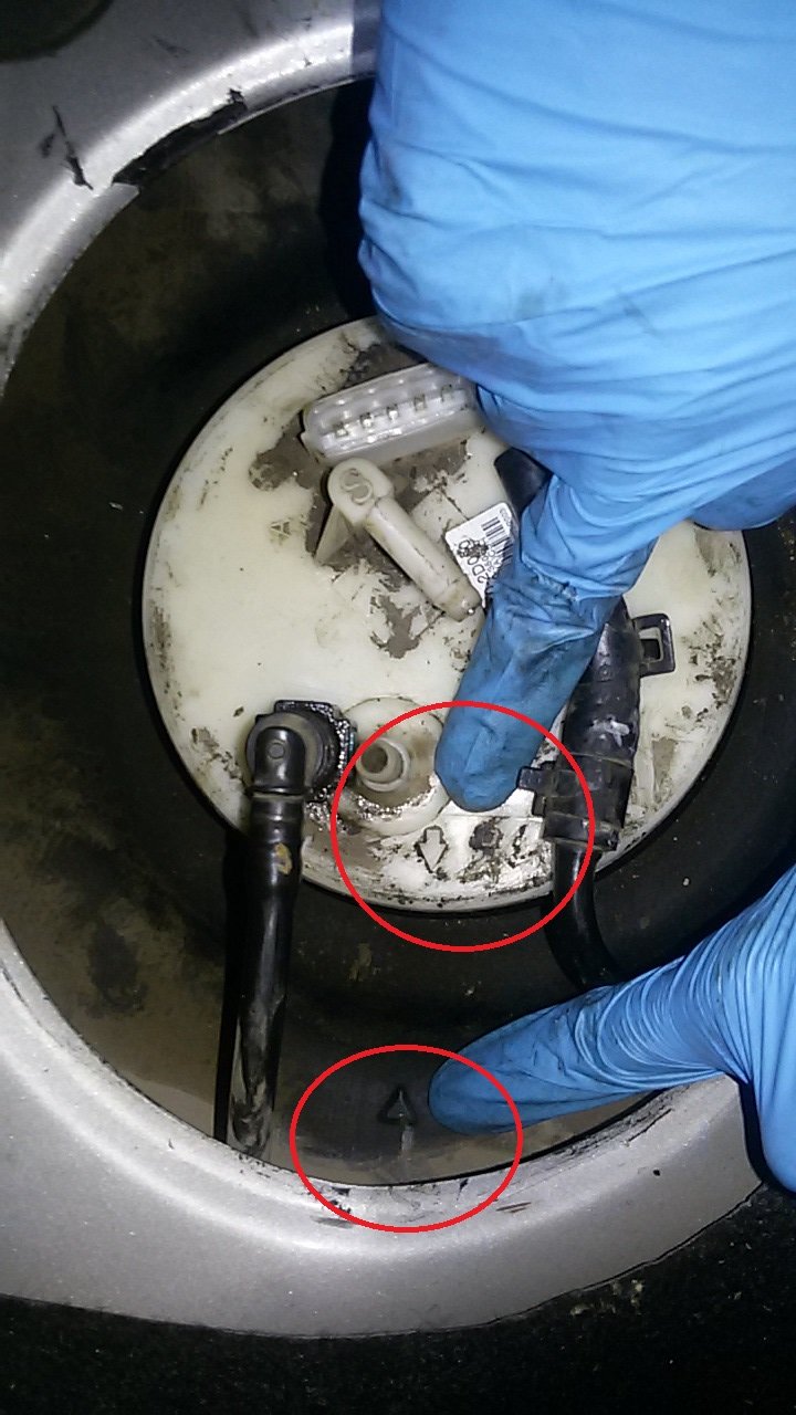

עכשיו למעשה מרכיבים חזרה לתוך הרכב:

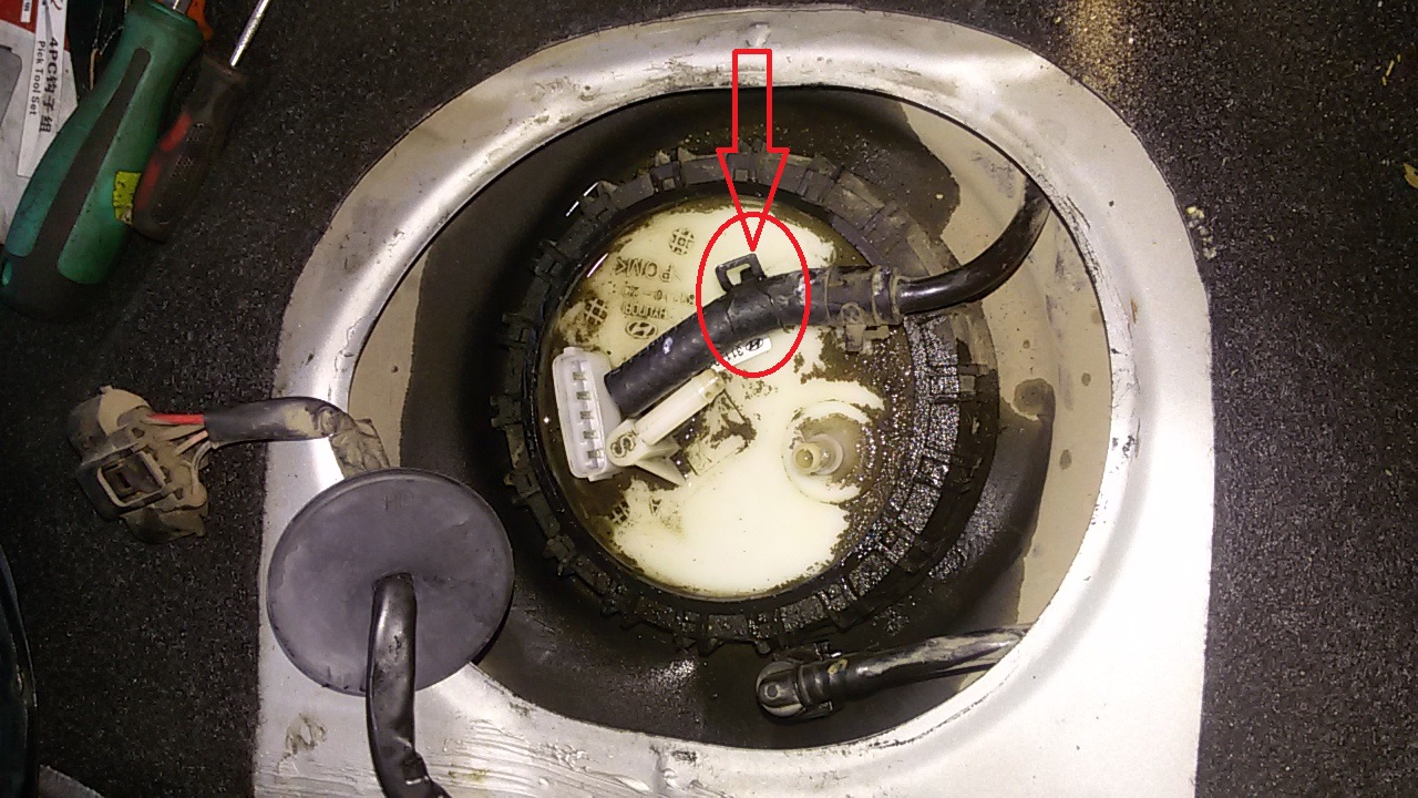

בעת הסגירה אי אפשר שלא לראות את 2 החיצים המורים על הכיוון בו יש למקם את בית הפילטר: חץ מול חץ. סימנתי זאת באדום בתמונה הבאה:

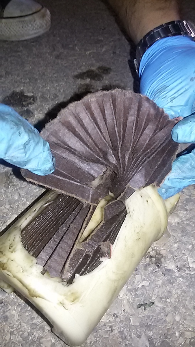

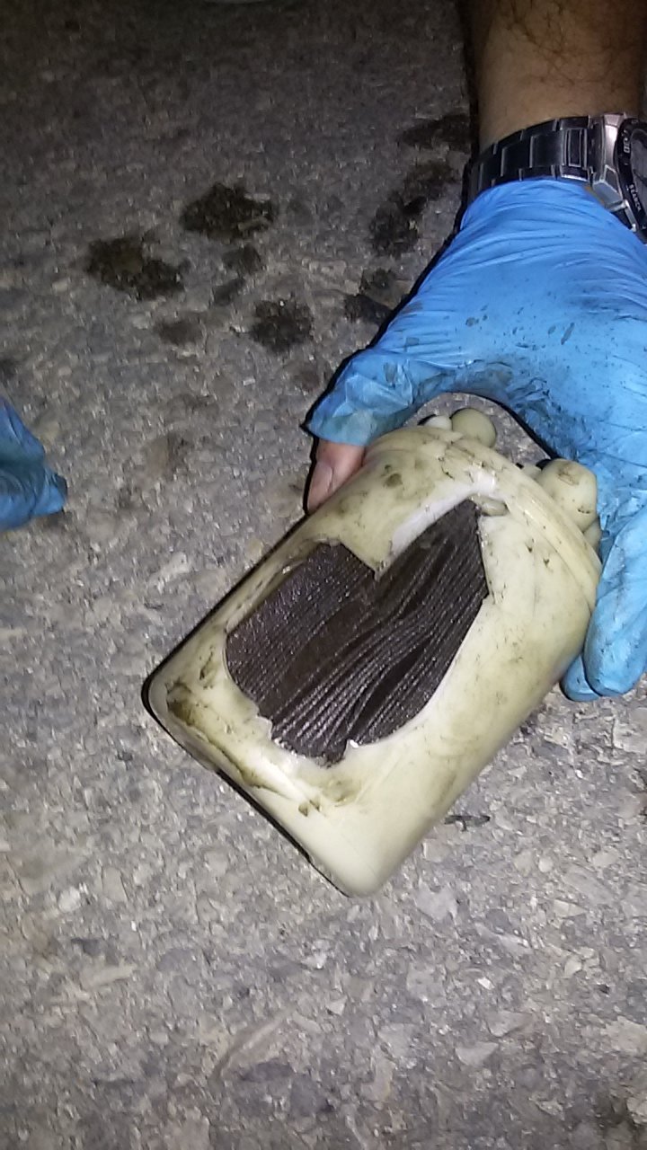

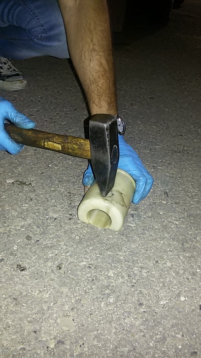

לאחר מכן עוברים לטקס המסורתי, שבירת הפילטר הישן:

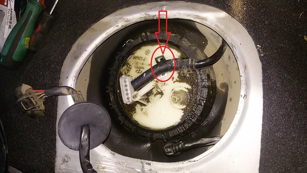

דגש חשוב נוסף ששכחתי לציין בתחילת העבודה לפני הפירוק:
כדי להוריד לחץ דלק מהצינורות השלב הראשון זה לנתק את הקונקטור החשמלי המסומן בתמונה:
ולאחר מכן מניעים את הרכב עד שהוא כבה מאליו.
פעולה זאת למעשה מורידה את הלחץ מצינוריות הדלק אותן משחררים.
כמובן לא לשכוח לכבות סוויץ חזרה - לא לעבוד תחת מתח.
