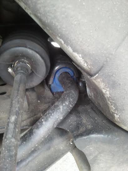

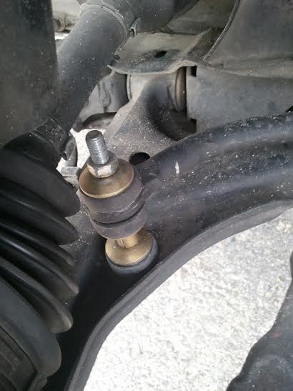

אז החלטתי להחליף גומיות מייצב מקוריות בנות 13 עם 210 אלף ק"מ עליו,וכמובן על הדרך בושינגים D .
ההיגוי מרגיש חד יותר,ההגה מרגיש קל יותר, רעש של חריקות גומי לא היה גם קודם ככה שקשה לי לתת דיעה בנושא.
המייצבים כמובן היו קלי קלות,הוזמנו מאמזון AC מקוריים, 14 דולר+ 14 דולר משלוח.
בושיגנים D של חברת MOOG - 14 דולר ו10 דולר משלוח.
טיפ קטן לבושינגים D - הגישה גרועה וחייב ראצ'ט קטן עם בוקסה 15 עם גדול זה פשוט לא ילך,מלבד זאת הפתיחה שלהם מצריכה הפעלת הרבה כח יחסית מכיוון שתבצעת בשכיבה בלבד.
החלק היותר בעייתי הוא להחזיר את המכסה שמכסה את הבושינג חזרה למקומו.
את הגומיות מייצב היה הרבה יותר קל להרכיב, אבל מה?
הסט שהגיע לי הינו משודרג וארוך יותר- ומכאן נובע שצריך להרים מעט את המשולש כדי לסגור בחוזק הרצוי.
* ספריי חלודה מומלץ מאוד,וכמו כן בוקים עליהם ניתן להעמיד את הרכב משני הצדדים בו זמנית על מנת שתוכלו לשחק עם המייצב.
למי שמעוניין-
בושינגים D הינם 19 מ"מ .
לצערי אין לי תמונות של לפני אלא רק של אחריי- מי שירצה עזרה בכיף.
