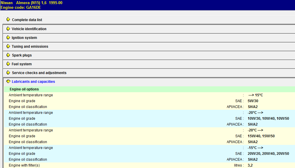

אני אתייחס רק לעניין התקנים של השמן. זה מה שמופיע באוטודאטה:
הם דורשים API SH. זה התקן העדכני שהיה בזמן שהמנוע הזה נוצר.
כיום העדכני ביותר הוא SN. אין שום בעיה לשים שמן מדירוג SL/SM/SN. הם תואמים אחורה עד SB.
