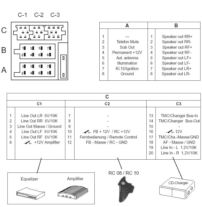

קידוד הצבעים של הצמה שלך אמור להיות משורטט על הר"ד עצמו.
לקנות מתאם אתה יכול אצל כל מתקין של מערכות, תבקש צמה/מחבר ISO סטנדרטי, או אם תרצה )http://www.ebay.com/itm/12-002-Universal-Male-ISO-Radio-Plug-Adapter-Car-Stereo-Wire-Harness-Connector-/221237987940?pt=LH_DefaultDomain_3&hash=item3382cfca64(
לגבי דיאגרמת החיווט של הרכב, http://en.wikipedia.org/wiki/Connectors_for_car_audio
קח בחשבון שאוליי עשו אצלך איזושהי קומבינה עם החיווט, כך שאני לא יכול להתחייב לך על כלום, ועדיף שתקפוץ למישהו שיוכל פיזית לראות, ולסדר לך שם הכל, בשביל כמה שקלים זה לא שווה את הכאב ראש (אלא אם אתה רוצה/מתעקש על לעשות לבד - כמו חלקנו הגדול).
הבעיה היא שהצבעים שהצרפתים הארורים השתמשו לחוטים שונה מהסטנדרט.
ואם פותה"ש היה חופר קצת בגוגל (ואפילו שרשור או שניים בפורום) על תמונות של החיווט הוא היה מגלה זאת.
יחד עם זאת בתמונות שפירסם, קשה לראות מה הולך שם, כי נראים 3 קונקטורים ולפחות אחד מהם עם צבעים "נורמליים".
אז פותה"ש - אם אתה זקוק לסיוע נוסף, אנא העלה תמונות ברורות של החוטים/קונקטורים, ואם יש אפשרות לצלם גם את החיבורים מאחור של הרדיו המקורי של הרכב. אגב, יש לך שליטה מההגה?
זה עשוי לעזור בינתיים -
ובנימתו של yuraskor לגבי פניה למתקין (אגב, מתמונות ברשת, לא ברור למה היית צריך לפרק את כל הקונסולה שם. הרדיו אמור להיות שליף), הייתי פוזל גם לגבי רכישת ר"ד מחברה נורמלית (מתחיל סביב 300 ש"ח).
Tom_22 המחבר איזו שהוספת את הדיאגרמה שלו, זה לרכבים עם מערכת קאנבס, וב206 הזו (לפי העדר לוח מחשב דרך באחת התמונות) הייתי מהמר שהחיבור הוא סטנדרטי, בגלל זה רשמתי שעשו שם איזו קומבינה היות, וכמו שציינת, יש שם 3 מחברים ולא שתיים (האחד אמור להיות עבור חיווט הרמקולים, והמחבר השני עבור אספקות המתח - ברכב עם קאנבס למחבר הזנות המתח ישנו גם חיווט דיגיטלי של הקאנבס, וכן 3 מחברים עבור צ'יינג'ר וכו, בדר"כ בצבעים ירוק, כחול ועוד צבע - מה שמסומן בשרטוט שצרפת כC.
צודק, אבל אם איני טועה המיקום של החיווטים במחברי ה-ISO (השניים התחתונים, A+B) זהה.
לדוגמה, כמו שמופיע פה: http://mechanics.stackexchange.com/questions/4448/peugeot-206-lx-2002-i-have-installed-a-cd-player-which-works-but-it-doesnt-r
ואלו דברים שניתן לבדוק באמצעות נורת ביקורת/רב מודד (עבור קונקטור מתחים) וסוללה 9V (בשביל הרמקולים).
ובכל מקרה נדרשת הבהרה מצד פותה"ש לגבי כל הקונקטורים שם.
