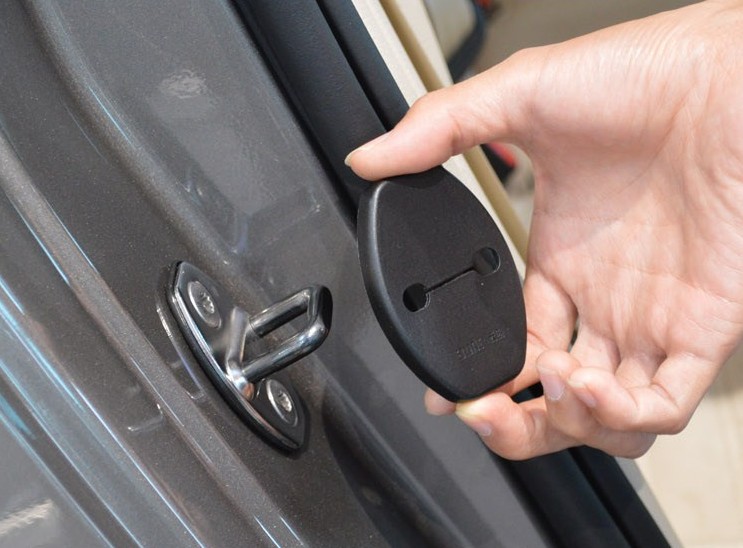

הכיוון נעשה ע"י פתיחת הברגים וכיוון המנעול שבמשקוף .
לפני זה , סמן עם טוש לא נמחק את המיקום כדי שבמקרה הצורך תוכל לחזור אליו .
ישנו מצב שהדלת עקומה עקב ניסיון פריצה ואם זה המצב אני מציע לך ללכת לפחח היות וזה מחייב עבודה מקצועית .
