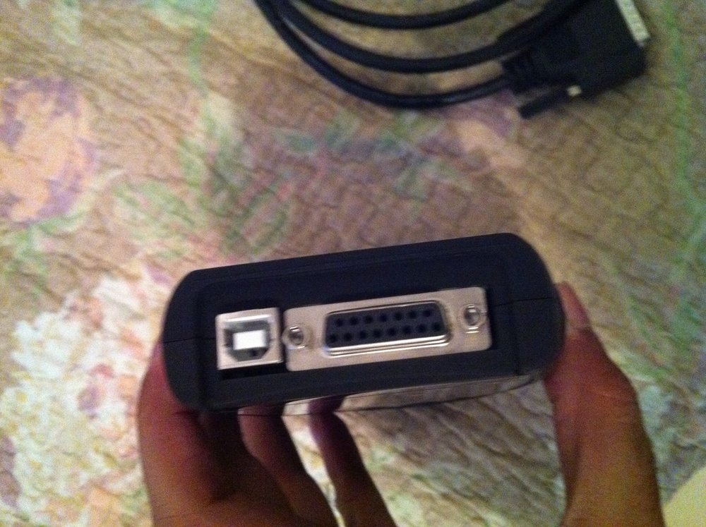

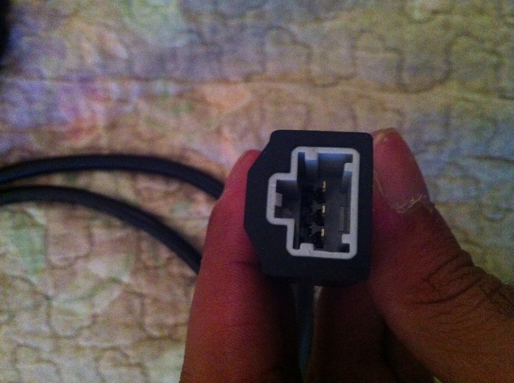

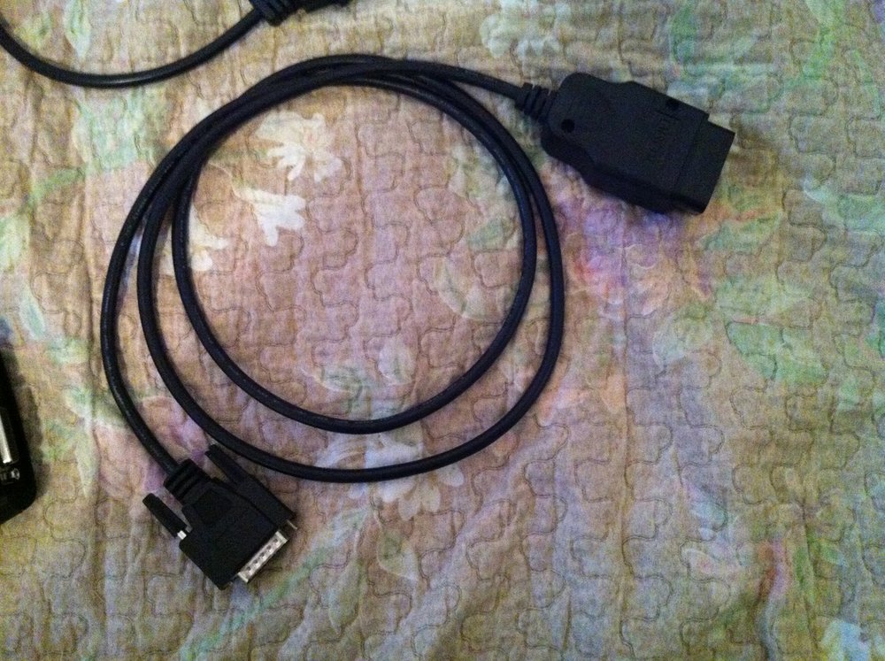

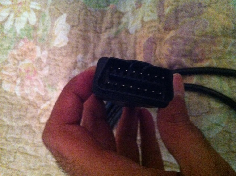

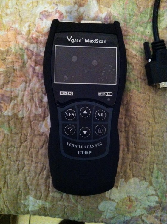

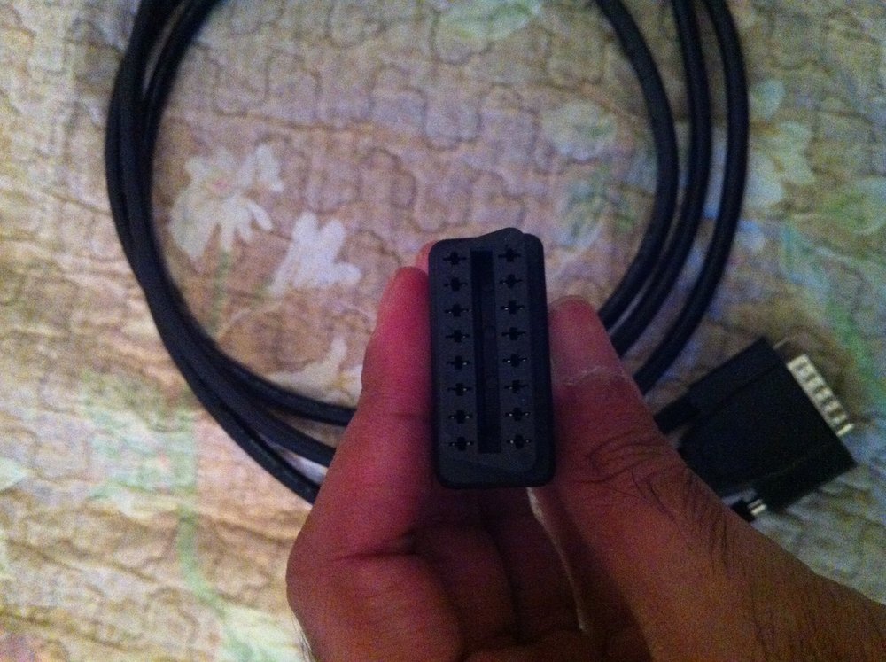

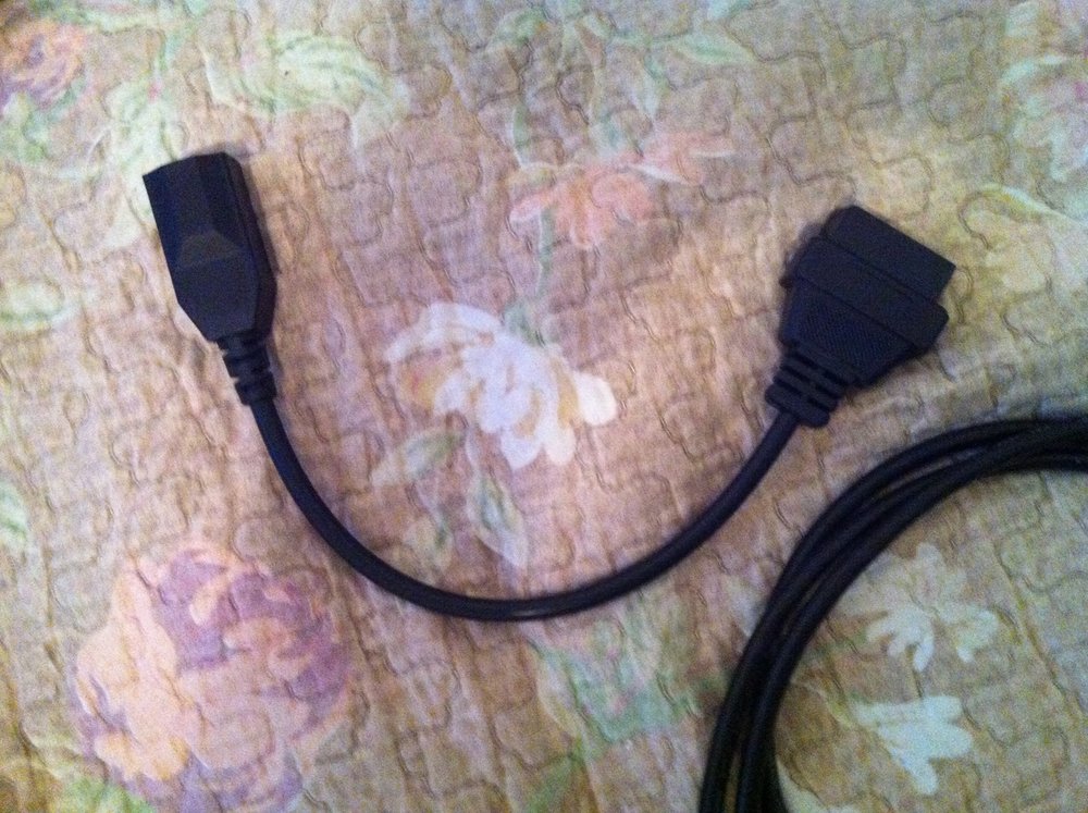

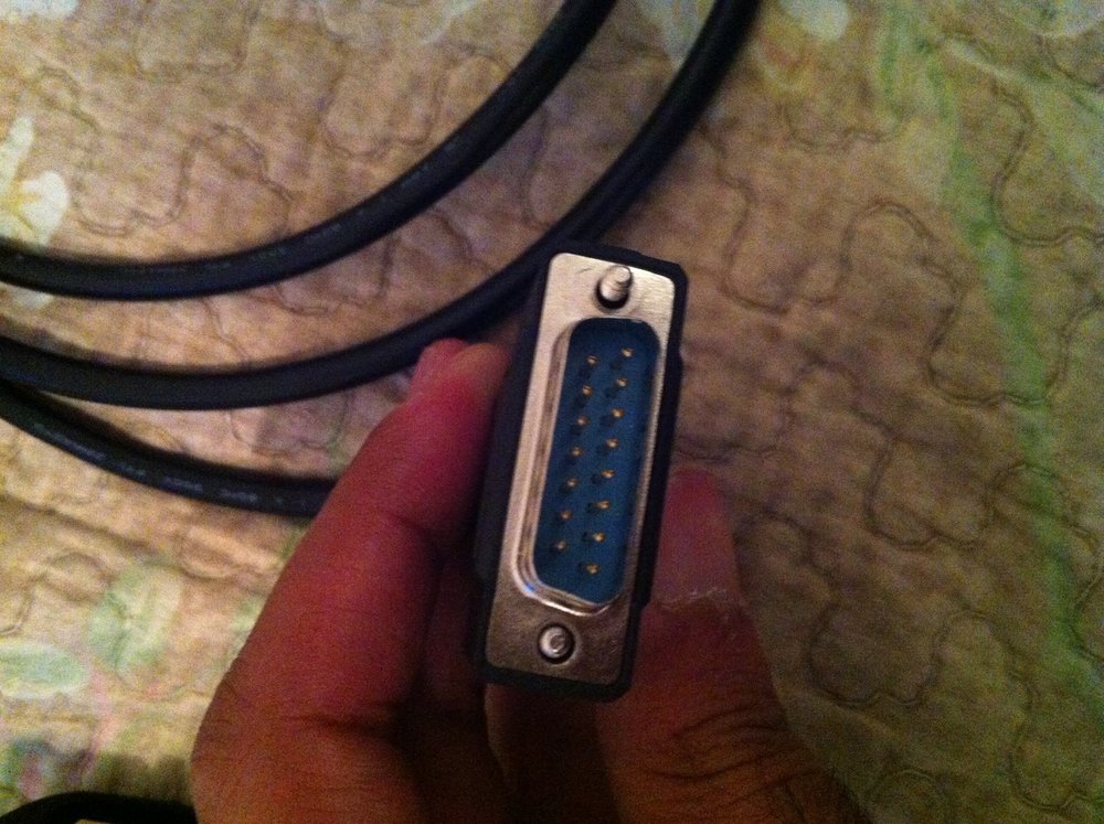

שלום לכולם ולילה טוב. יש לי הונדה סיוויק שנת 1999 דגם EX 4 דלתות מנוע D16Y8. וזו שאלה למומחי הפורום :קניתי סורק תקלות של מחשב הרכב אבל משום מה אני לא מצליח לתקשר עם מחשב הרכב. יש לי חיבור ברכב של 3 פינים וקניתי מתאם ל OBD. הסורק מחפש פרוטוקול ופשוט בסוף נותן הודעת שגיאה שהוא לא הצליח לתקשר עם המחשב. בשביל הבדיקה הסורק נוסה בקיה פיקנטו 2014 והסורק שמה מצא פרוטוקול. מצורפות תמונות. תודה מראש ולילה טוב
