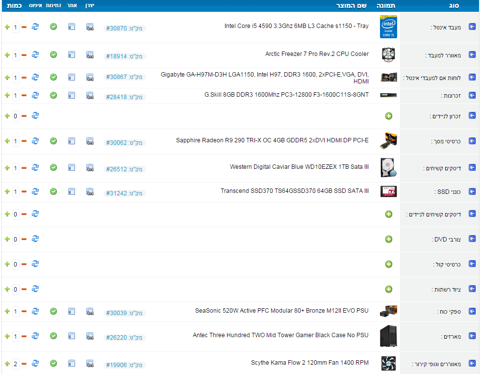

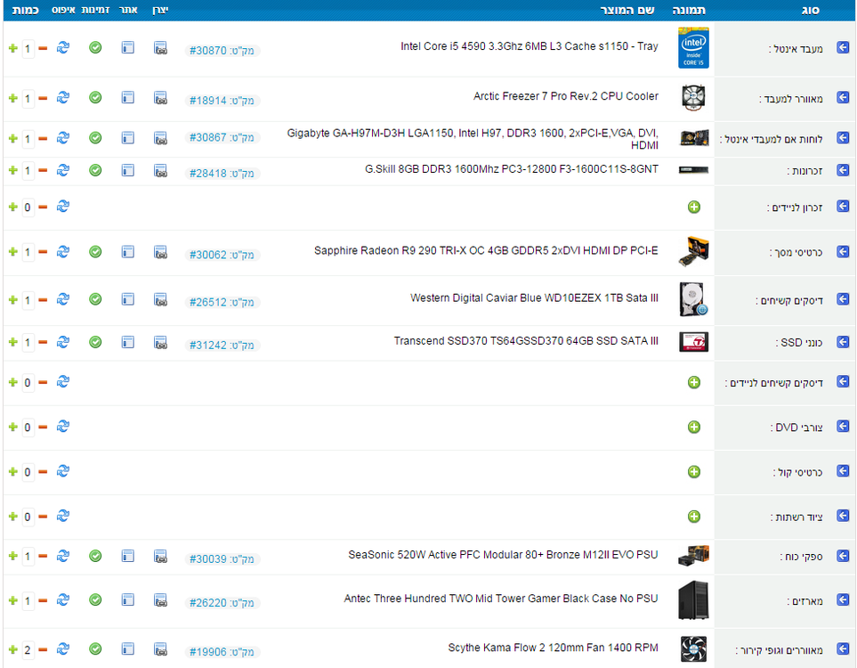

בכל מקרה, זה הכיוון:
יוצא 4910
אני הולך להרכיב את המחשב ככה שספק מודולרי חשוב לי גם, אני פדנט בקטע של החיווט.
סטיק אחד של 8GB לצורך שדרוג עתידי של עוד אחד
כונן SSD למערכת הפעלה
זוג מאווררים נוסף לסירקולצית אוויר טובה יותר למארז

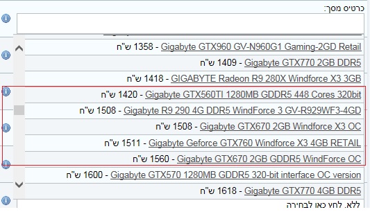

הדבר היחידי שאני לא בטוח לגביו זה הכרטיס מסך, האם יש לו בעיות מסוימות? התחממות? דרייברים בעיתיים? אולי עדיף NVIDIA באותו מחיר?
היי מתן,
לטעמי תחסוך ותקנה כרטיס מסך עם 2GB GDDR5, (- שתי GB אמורים להספיק, ואם אתה ממש עף על 4, אז עדיף לך כבר את הGTX 970)

האמת שהצצתי בכמה בנצ'מרקים, והמון משחקים היום מגיעים לניצול של מעל 2GB זכרון של הכרטיס מסך, אתה נשמע לי כמו בחור קצת יותר מעודכן ממני, אולי תוכל לשפוך קצת מידע על העניין? קראתי אנשים שמתלוננים על ה290 שמעל ניצול של 3.5 ג'יגה הוא מקרטע משום שהזכרון שלו מחולק ל3.5 ו0.5 בנפרד.

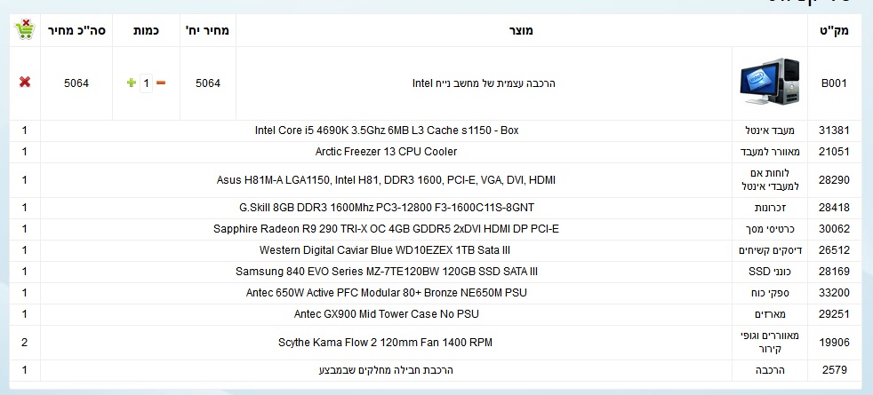

היי מתן,
זה לא מפרט שביניתי. לקחתי אותו מפורום אחר וכתבתי מה אני הייתי משנה [כ.מסך, מעבד ומעיף צורב].
זה מפרט שבניתי לך. הוא מאוד דומה לשלך רק שיש בו SSD 240GB ולא רק 64 [שלא מספיק לכלום].
כמו כן, אם תרצה לחסוך, תוכל לרדת לSSD 120GB [שזה כבר מספיק לווינדוס ומשחק או שניים עליו] ולקחת מארז פשוט יותר ממה ששמתי.
בנוסף, תוכל לבחור איזה כרטיס מסך שתרצה ונכנס לך בתקציב מהרשימה הזו [בכל אחד אתה מתפשר על משהו אחד כדי לקבל משהו אחר], או לחלופין להישאר עם ה290 שהוא גם מצוין:

אפשר לרדת בלוח מH97 לH81, אין לזה משמעות על הביצועים ממש, אבל תוכל להכניס מעבד יקר יותר (כמו שאני עשיתי) או להכניס כרטיס מסך יקר יותר.
ניתן להשאיר H97 עם I5 זול יותר כמובן.
זאת ההצעה שלי, היה פה מישהו שהציע ספק כוח 500W לR9 290, לדעתי זה קצת בדיחה לשים ספק כזה במערכת כזאת. יש לי מערכת הרבה יותר חלשה (I5 4430, 8GB RAM, שני הרדיסקים, SSD וGTX650) ויש לי ספק כוח 520W ממותג. לדעתי אין מה לחשוב על פחות מ600W, בעיקר כשההפרשים במחירים לא גדולים.
