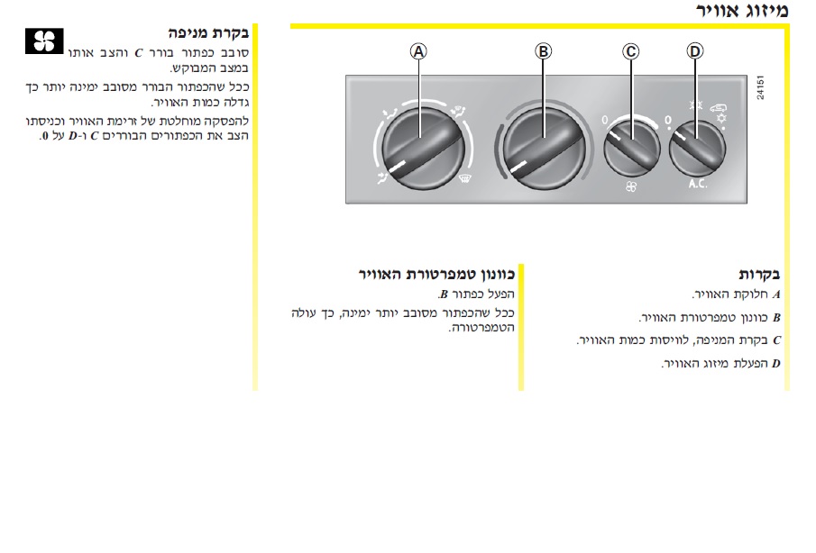

הרכב שלך מצוייד בבקרת אקלים ?
בכול מקרה אתה יכול לנסות דבר אחד פשוט.
תניע את הרכב ותן לו להגיע לטמפ' עבודה. בשלב הבא פתח את מכסה המנוע וסגור את פתח כניסת ההאוויר החיצוני למערכת המיזוג בצורה חלקית עם חתיכת קרטון עבה (תזהר שהקרטון לא ישאב פנימה) ובדוק האם החום הנפלט מפתחי האיוורור חם יותר בצורה משמעותית לאחר כמה דקות.

אני יתאר מה יש לי
כי אני לא יודע אם זה בקרת אקלים
צד ימין יש
חץ למעלה (מכיוון את האוויר לתעלות העליונות)
כפתור hi (מפעיל את המפוח יותר חזק)
חץ למטה (מכוון את האוויר לתעלות של הרגליים והחלק האחורי של רכב)
מתחת לאלו
יש כפתורים פלוס ומינוס לעוצמה של המזגן
צד שמאל
יש לחצן אידוי של האדים על השמשה
כפתור אוטומט
כפתור מדחס
מתחת יש כפתורים פלוס מינוס לטמפרטורה
מקווה שרואים בתמונה טוב
אצלך קיימת מערכת בקרת אקלים.
האם התצוגה בפנל מציגה טמפ' חיצונית נכונה ? האם הפנל מתפקד בצורה תקינה ?
האם ניסית להפעיל את החימום כאשר המערכת עובדת במצב של צירקולציה של אוויר פנימי ?
עריכה אחרונה על ידי מרק10

כנראה אצלך מותקנת מערכת בקרת אקלים כמו בתמונה המצורפת.
בכול מקרה במערכת בקרת אקלים אין כבלים מכניים לשינוי מצב המדפים אלא מנועי סרוו המחוברים בכבלי חשמל לפנל הבקרה.
הבעיה עלולה לקרות מכמה סיבות שאני רואה:
1. מחליף חום פנימי סתום או סתום חלקית.
2. בעייה באחד מחיישני הטמפ' (קיימים לפחות 3 חיישנים).
3. בעיה במנועי הסרוו.
את כול החיישנים וגם את מנועי סרוו ניתן לבדוק על-ידי חיבור סורק תקלות לכן תתחיל מבדיקה בערת סורק תקלות.
