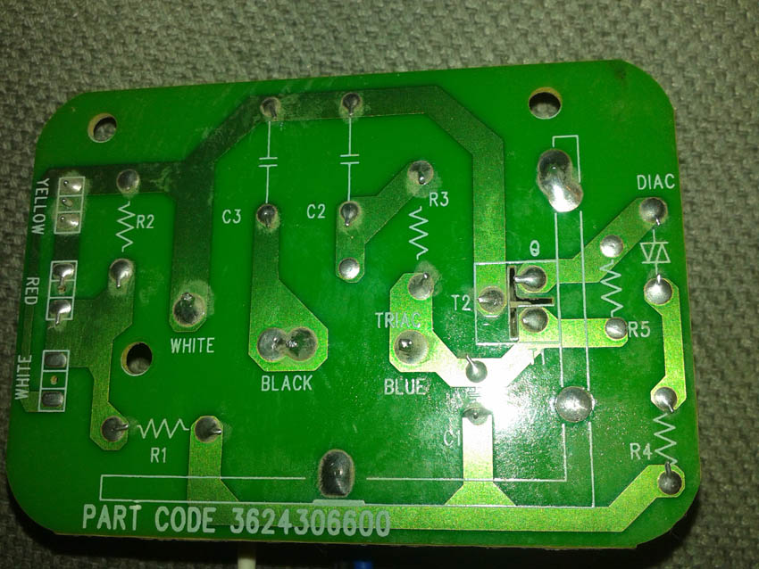

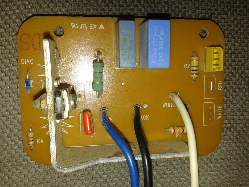

מעגל ההתנעה להלן:מעגל מקדימה.jpg הפך לחשוד העיקרי.
הנה תמונה שלו מאחור, להתמצאות:מעגל מאחור.jpg

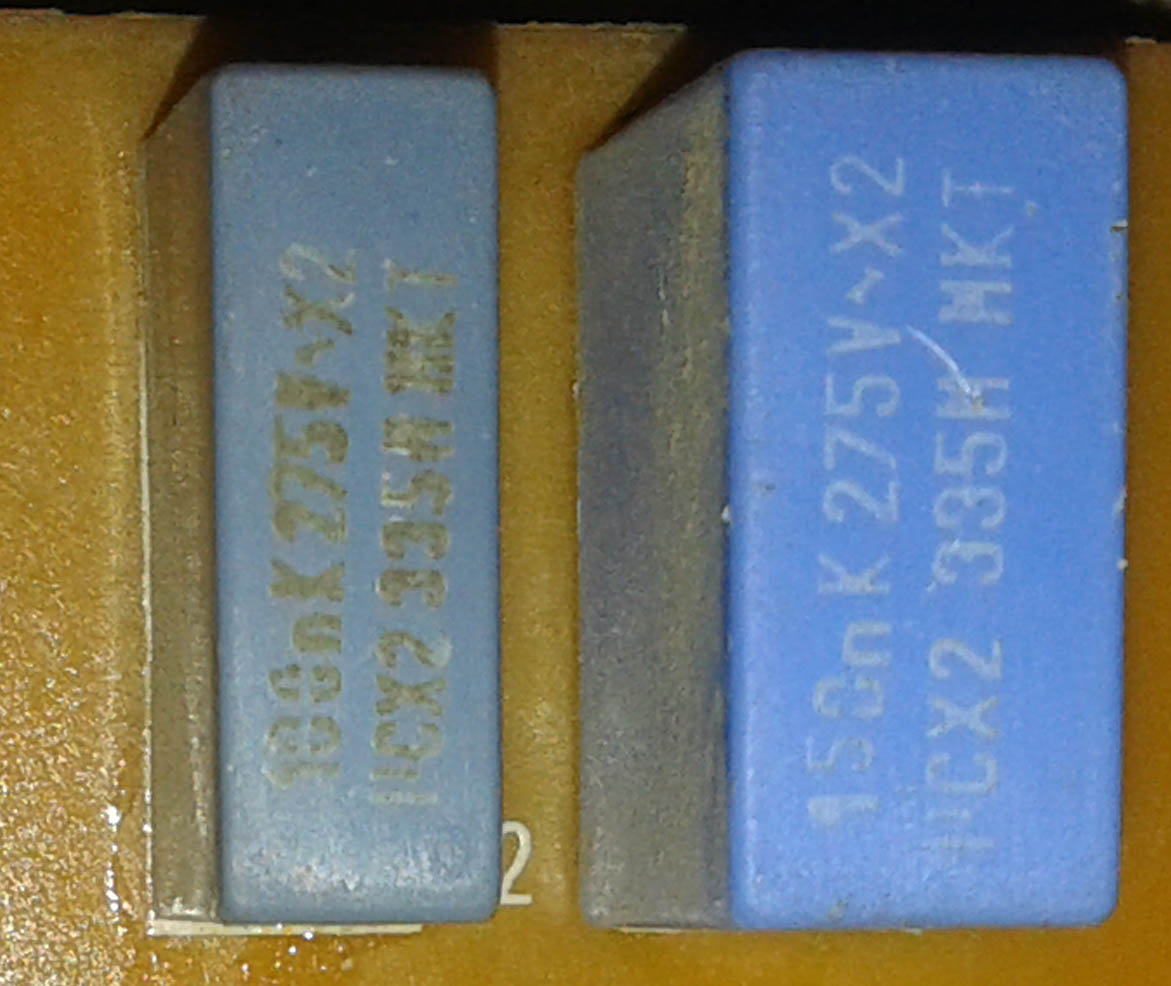

מבין שני הקבלים האלו:קבלים_כחולים.jpgהשמאלי נראה מעט חולה. טיפונת נפוח, ובצבע שונה מהימני.

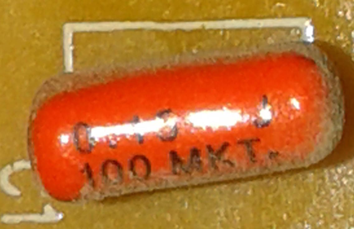

יש עוד קבל אחד על המעגל:קבל_אדום.jpg

אתה יכול לגשר את המנוע ישירות ל 220 וולט ולעקוף את ה"דימר" של המנוע ולבדוק שהמנוע הוא לא זה "שמקפיץ" את הפיוז.
אם הכל תקין, יש שתי אפשרויות.
להישאר במצב בנוכחי - בלי דימר
לתקן את הלוח - רוב הסיכויים שנשרף לך ה DIAC - שזה הרכיב על גוף הקירור. על הדרך הייתי מחליף קבלים כי פשוט אין להם עלות.

על גוף הקירור נמצא רכיב TRIAC, ה DIAC זה רכיב דמוי דיודה לידו.
אני הייתי חושד בקבל C3. אם הוא מקצר - הפיוז יקפוץ.
תנסה להוציא אותו מהמעגל ולבדוק את תקינותו.
צודק טעות שלי.
כל קבל סינון - שמטבעו מותקן במקביל ומקצר, יקפיץ...
כל קבל יכול להיות חשוד.
ה TRIAC אכן כמו טרנזיסטור.
חיבור המנוע ישירות לא גורם לנזק רק מבטל את השליטה על העוצמה.
זה מה שעשיתי פעם עם שואב ישן שהיה לי.
להבנתי, רק קצר בין ה-BLUE(פאזה) לבין ה-BLACK(אפס) יכול להקפיץ פיוז במעגל המדובר.
קו האפס מחובר רק לקבל C3, לכן החשד נופל עליו.
כל שאר הקבלים במעגל הנ"ל, גם אם יקצרו, לא יקפיצו פיוז, אלא יגרמו למעגל הדימר לתפקד בצורה לקויה או בכלל לא.

הבנתי שהמעגל הוא בסה"כ מעגל דימור ולא מעגל התנעה.
אם כך, הוא לא כ"כ מעניין אותי. השואב בכל מקרה על "מקסימום" מהיום שקנינו אותו (כאמור לפני 18 שנה).

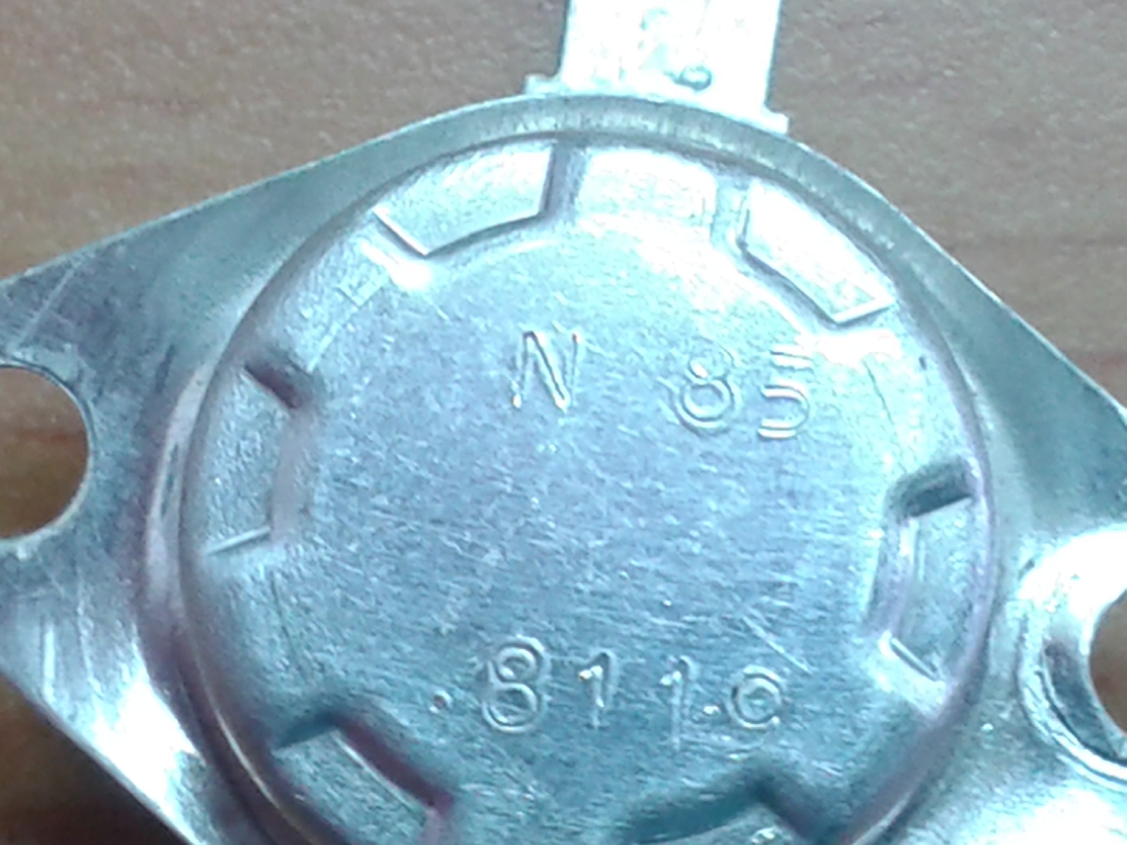

הקבל שעל המנוע מקוצר (התנגדות 0.014 אום לפי הרב מודד ...)
לא יודע איך להזמין חדש.
הנה תמונה שלו:2015-01-12 10.16.06.jpg
איך אני מוצא אותו ברשת?
1.  MITSUBISHI  SPACE STAR 1.2 instyle 2018 <של הזוגית
2. CHEVROLET SPARK LS 1.0 2014 <של הבנים
3. KIA SPORTAGE III 2.0EX 2015 <המצטרפת החדשה לצי

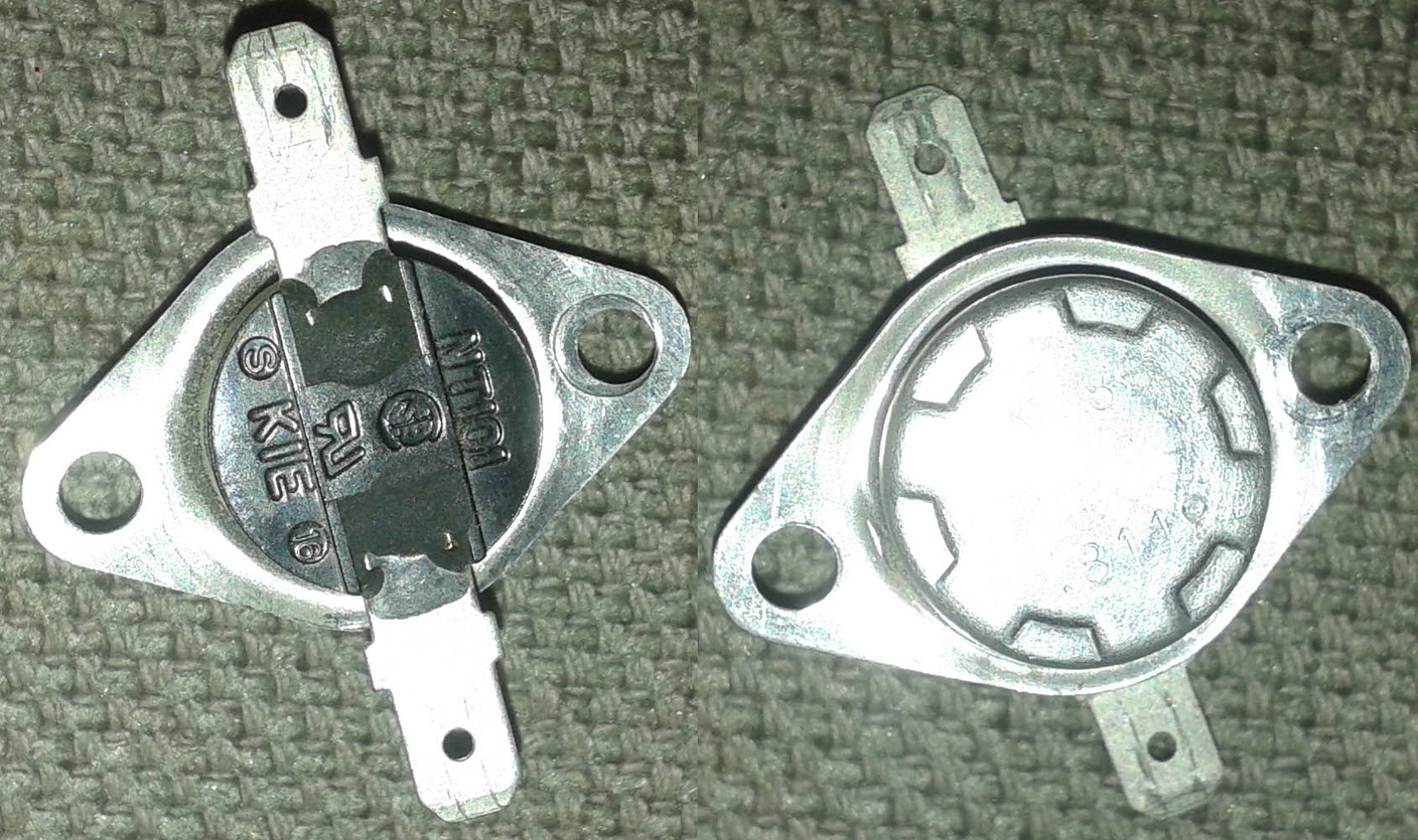

החלק בתמונה שצירפת זה לא קבל אלא מפסק תרמי (הגנה) הנקרא גם THERMAL SWITCH.
חפש בגוגל מפסק תרמי לפי המידע הרשום על הרכיב. המספר 85 כנראה מציין את טמפ' הפתיחה או הסגירה של המפסק.
המודד שברשותך לא מסוגל למדוד התנגדות של 0.014 אוהם. גם מכשיר מדוייק כמו פלוק 87 לא מסוגל למדוד בצורה מדוייקת התנגדות של פחות מ-1 אוהם. קח בחשבון שהתנגדות של הפרובים בלבד היא 0.3 אוהם.
לכן כבדהו וחשדהו - בקשר לתוצאות הבדיקה.
