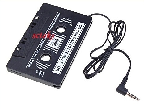

מקסימום תמיד אפשר לחזור לנוסטלגיה של זה: :lol:
חחח איזה נשכחות הקלטת הזו יא אללה.
