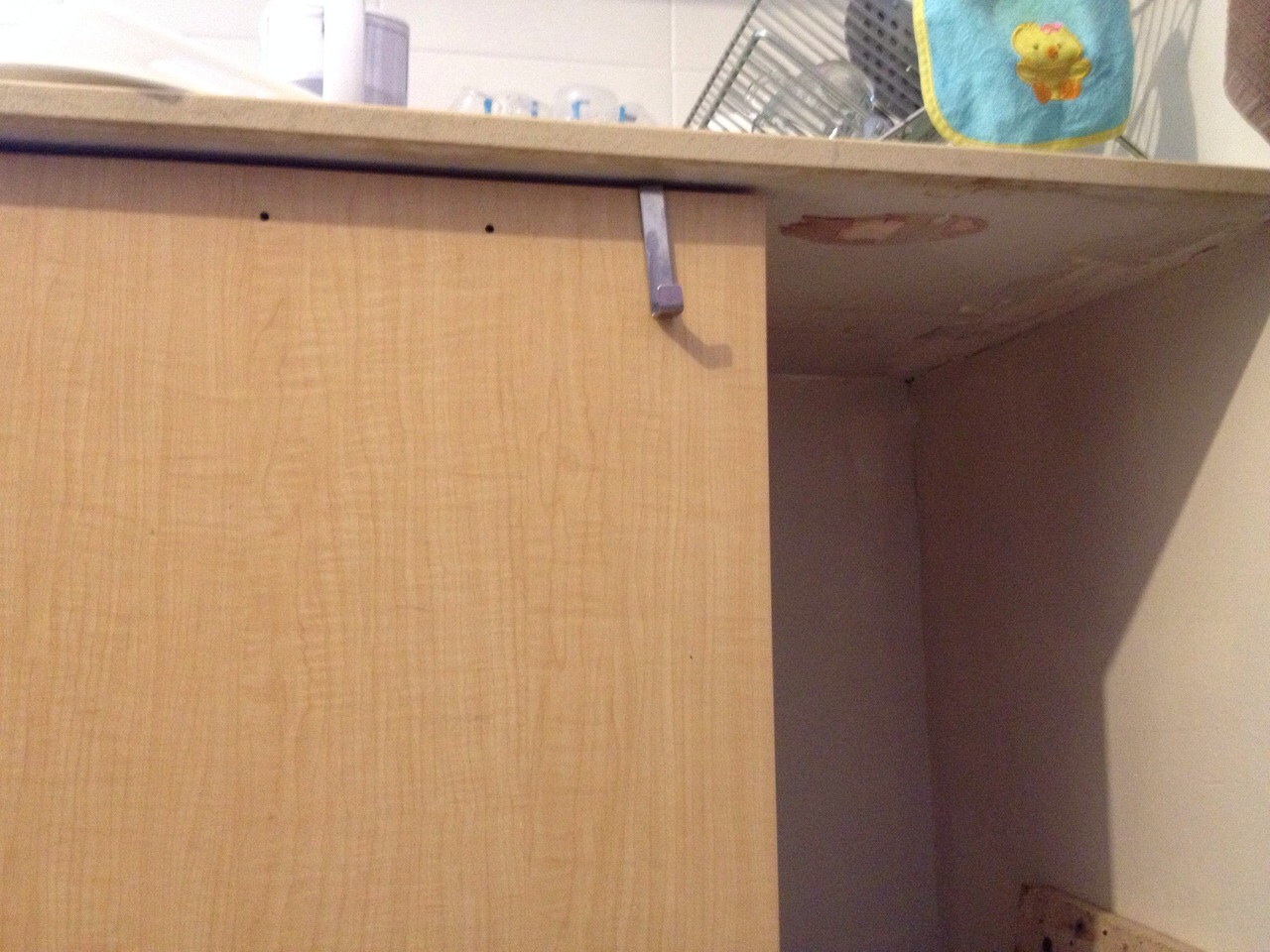

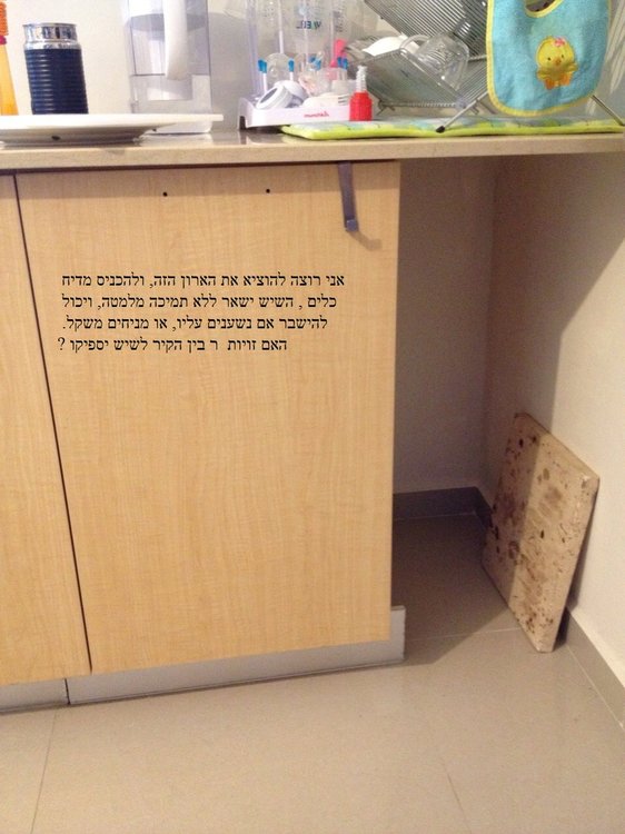

אני רוצה להוציא את הארון שבתמונה, ולהכניס מדיח כלים אל מתחת לשיש.
הבעיה : במידה ואוציא את הארון, ישאר שיש בערך באורך של מטר, ללא ארון מתחתיו.
השאלה : איזה חיזוקים עלי לעשות לשיש, במידה ואוציא את הארון ?
האם זויות ר מברזל יספיקו ?
תודה

קודם כל - האם השיש מונח על הארונות או שמדובר בשיטה היותר ישנה שבה השיש משוקע בתוך רצועת מלט בקיר ונתמך על ידי מוטות המחוברים באותה דרך?
אם השיש נשען על הארונות לא הייתי מעז לנסות להוציא אותם בלי תמיכה חלופית - השיש שוקל עשרות ק"ג ויותר, אם יפול וישבר מדובר בארוע מסוכן, שלא לדבר על נזק באלפי ועשרות אלפי ש"ח (מחיר שיש חדש + התקנה).
לפני 5 שעות, David32 כתב:
בתמונה נראה שהשיש מונח על הארונות.
קח בחשבון שהוא מודבק לפלטה העליונה, ויהיה לא קל להוציא אותה.
תמיכה באמצעות זוויות מתכת היא רעיון טוב.
תמדוד כמה מרווח יש לך בין הרצפה לשיש.
מדיח סטנדרטי לא עובר את ה-85 ס"מ. אם יש מספיק מקום, עדיף להצמיד לשיש פלטת סנדוויץ' 10 מ"מ ואותה לחזק בזוויות. המשקל יתחלק יותר טוב.
השאלה איפה תשים את לבנת השמוט לפיצות כשיהיה מדיח :-P

נתי, אתה חושב שתומכי L סטנדרטיים, אפילו ארוכים יתנו תמיכה מספקת? כיצד אתה ממליץ לעגן אותם בקיר? שלא לדבר כל בעיה העלולה להגרם אם מדובר בקיר מחומר פריך.

אכן השיש מודבק לפלטה העליונה עם סיליקון.
אני עדיין לא יודע איך לנתק את הסיליקון. יש הרבה מאוד סיליקון.
גובה השיש 86.5 סנטימטר, ולא אצליח להכניס פלטה עם זויות, למרות שזה נשמע רעיון מצויין.
יש רעיון איך לנתק את הארון מן הסיליקון ?

לוקי - ממליץ לך מאוד לשכור בעל מקצוע. תביא בחשבון שאם תהיה לך תקלה והשיש ישבר הרי שהחלפתו היא עניין של אלפי ואף עשרות אלפי ש"ח (בתלות בחומר, במידת, במורכבות החיתוך, באיכות הגימור ובתמחיר של בית המלאכה), וזאת בלי לדבר על הסיכון הבריאותי אם חס וחלילה נופל לך גוש שיש על הרגל, ועל התקופה שהמטבח יהיה מושבת עד שהשיש החדש יותקן (יכול להיות עניין של שבועות ויותר).
מעבר לכך יש עוד כמה עבודות - הכמת תשתיות חשמל, אספקת מים וניקוז, וכן נגרות לסגירת תא המדיח משני צידיו.

ואם תשאיר את הפלטה ותנסר/תפרק את החלק התחתון? חיזוקים עם זוויות ר ופלטה שתפזר את העומס אמור להספיק לדעתע
פלטת מעץ סנדוויץ בגודל החור במדוייק
תדביק את הפלטה לשיש.
מתחת לפלטה תחבר זווית "ר" היא תחובר לקיר מימין ולארון משאל.
"ר" ארוך לכל אורך השיש. במידות של 4 ס"מ על 4 ס"מ
