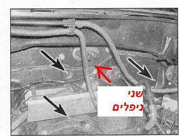

בעבר הוציאו את המעבה לנקות אותו. ונראה לי שהיו צריכים לפרק את הרדיאטור.לדעתך אין בעיה שמצריכה פירוק של כל הדש בורד?
ואני לא יודע היכן הצינורוות, יש אפשרות בבקשה להראות בתמונה? תודה!

אם קיימת בעיה ברדיאטור הפנימי (מחליף חום) והוא סתום אז צריך להחליפו מה שאומר פירוק של הדשבורד.
תעמוד מול תא המנוע ובחלק המרוחק ממך היכן שמיכל שמן ברקסים נמצא זה קיר האש. בערך באמצע הקיר אתה תוכל להבחין בשני צינורות אשר מתחברים לניפלים בקיר האש כמו בתמונה המצורפת.
