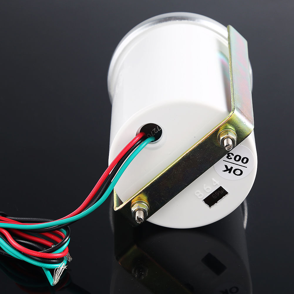

בתמונה המצורפת אני מעלה תמונה של השעון שאני רוצה לקנות.
בשעון הקודם היו 5 חוטים. בנוכחי יש רק 3.
לאן כל אחד מה3 הולך? ואיפה ה2 החסרים?
תודה.[ATTACH=CONFIG]404937[/ATTACH]
ירוק לחיישן
אדום לפלוס
שחור למינוס

שני החוטים הנוספים היו תאורה לשעון. כפי הנראה מדובר בשעון עם תאורת לד ללא נורה חיצונית, ולכן רק שלושה חוטים.

אולי ה-CASE של השעון הוא אוניברסלי לחברה שמייצרת את השעונים האלו, כי לא רואים בפתח כפתור או משהו שבולט בשביל לשנות את המצבים.

לא הבנתי מה זה אומר שזו תאורת לד? מאיפה הלדים מקבלים מתח?
מהמינוס והפלוס
12V,
עושה רושם שאין לך ניסיון קודם עם מערכות חשמל ברכב, עדיף שתפנה לבעל מקצוע.

יש לי ניסיון עם מערכות חשמל. רק חדש לי העניין הזה שהמינוס והפלוס של התאורה ושל השעון ביחד.
את השעון הקודם אני התקנתי.

אז ככה,
חבר את הפלוס לתאורת הרכב שכאשר אתה מסובב את הידית להדלקת האורות גם השעון ידלק,
את המינוס חבר לכל נקודה חשופה בגוף הרכב.
בהצלחה.
