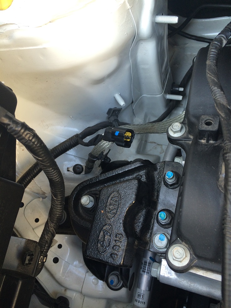

קיה פיקנטו ספורט 2014 , מנוע 1.25 אוטומטי.
יש מצבר , הסטרטר עובד אבל המנוע לא מניע.
כנראה שיש שם ניתוק של משאבת דלק או משהו שמונע ממנה לעבוד כמו אימבולייזר\קודנית

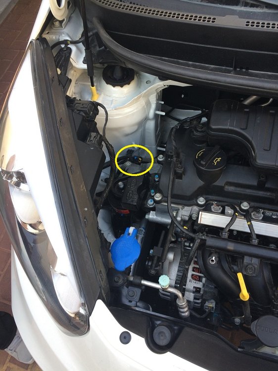

אני מעלה תמונה של מחבר שהוא מנותק בתא מנוע , אולי פה כבור הכלב.
הכבל ממוקם בצד השמאלי של תא המנוע , צפונית לפנס.
העיניין שהוא מאוד קצר , ואין שום קצה שני שנראה שהוא יכול להתחבר אליו.
אשמח אם בעל פיקנטו עם מנוע זהה יעלה תמונה של אותו מחבר אצלו , ויראה אם הוא מחובר או לא.
בגדול הוזמן גרר למחר בבוקר , אבל אשמח אם תחסכו את כל הכאב ראש הזה.
זה מזכיר את החיבור לפנסי ערפל אבל המיקום שלו לא מסתדר לי לפנסי ערפל.
אתה רואה באזור שלו (בלי למתוח ולמשוך חזק מדי) קונטור פנוי?
אולי חיישנים למינהם?

ראיתי מקרה בעבר,
כמו שמעלי נאמר תבדוק שיש דלק.
תפתח את מכסה הדלק, השאר אותו פתוח ואז נסה שוב להניע (משוך את הסטרטר טיפה יותר מהרגיל).
תעדכן.
>>>Fiat Punto Spice Dynamic v16 2005<<<
יש קודנית, הותקנה בארץ דרך היבואן. נראה שהיא מנוטרלת לפי הצליל.
נוסה התנעה בעזרת הספייר כדי לשלול תקלת אימבולייזר במפתח עצמו.
הצליל מבחנתי אינו מדד...
אני מבין גם עם הפתח ספייר עדיין הרכב לא מניע.
ניסית להניע עם מכסה הדלק פתוח?
אם ניסית את כל זה הייתי מנסה לנתק את המינוס מהמצבר ל15-20 דקות לחבר ולנסות להניע שוב.
חזור ועדכן.
