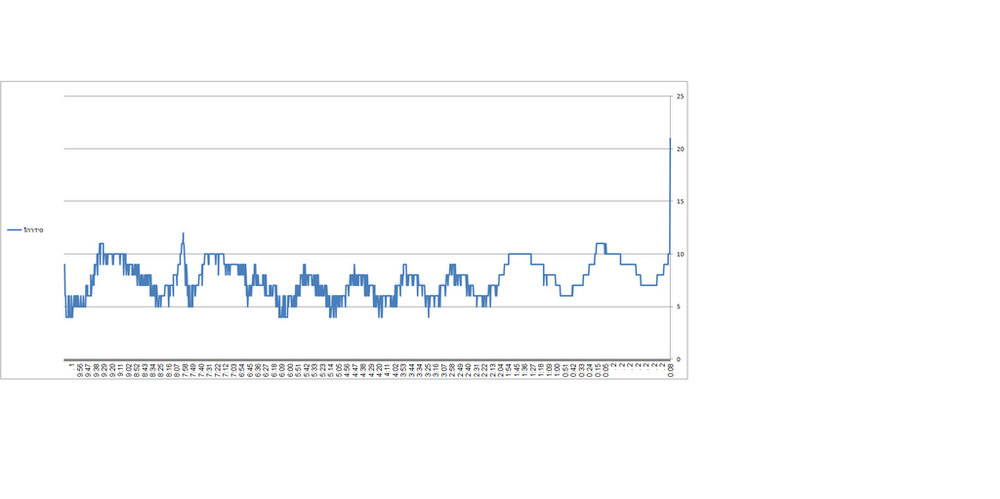

מדובר על מקרר LG בן כשנה וחצי, מה שנקרא FRENCH DOOR , שתי דלתות שתי מגירות מקפיא. http://www.brimag.co.il/?CategoryID=736&ArticleID=3013 . הוא עשה בעיות מהיום הראשון בדמות רעשים ממאוורר המקפיא, היה מפסיק לפעול לבד כולל תאורה, מאווררים, מדחס וכד. החליפו כרטיס פעמיים באחריות. מבחינתם תקין. זה יילך לבית משפט.
הבעיה כרגע מעבר לרעש, לדעתי הוא לא מקרר מספיק טוב. יותר מדי פעמים אני שומע שהמדחס והמאוורר שבתא ההקפאה מפסיקים לעבוד. יש למקרר TEST MODE, שבו בודקים את המדחס / מאורר / דמפר / מפשיר. הבדיקות עברו בסדר, את בדיקת המפשיר לא השלמתי לחלוטין.
בניתי LOGGER של טמפרטורה ולחות ע"י ארדוינו ושמתי אותו במקרר ללילה, השוויתי את קריאות החיישן שלו לקריאות חיישן אחר שיש לי שמתחבר למולטימטר שלי. זהות. אז אני מניח שזה עובד בסדר. מצורף פה הלוג. במיוחד מעניינים הטווחים שבין 2 בלילה ל 6 בבוקר. יש שם CYCLE שעולה ויורד סיסטמטית בין 4 מעלות ועד ל 9 מעלות, זה קורה כל 25 דקות לערך. מן הסתם לא תקין.
מי החשודים שלי? בדקתי את ההתנגדות של החיישן טמפרטורה שבפריזר, יש לי טבלה להשוות אליה, זה היה נראה לא הכי בכיוון. האם זה הגיוני שזו הבעיה?
אשמח לכל עזרה.
לציין גם שנראים נטיפים קלים של קרח בתא ההקפאה על הפאנל האחורי. וחוץ מזה המאורר של הפריזר מרעיש, יש לו שתי מהירויות, משום מה במהירות הגבוהה הוא מרעיש, אולי כי הצטבר סביבו מעט קרח. גם לא ברור מתי המהירות הגבוהה נכנסת ומדוע.
הם טוענים שיש 5 סנסורים במקרר עצמו (למערכת מולטי אייר פלוו), זה אמיתי ? בדקת את כל החיישנים ?
טמפ' של 4-9 מעלות בתא הקירור היא לא מספיקה בלשון המעטה, אתה אמור לקבל טמפ' שנעות לרוב בין 2 ל 4 מעלות בשביל קירור טוב.
על כמה מכוונת טמפ' היעד של תא הקירור ?

חיישנים : תא קירור, תא הקפאה, חיישן של המפשיר, חיישן למייצר קרח.
החיישן של תא הקירור שולט רק על הדמפר, שם לא הבעיה שלי לדעתי. וחוץ מזה בדקתי את ההתנגדות שלו ותקין.
הטרמיסטור של תא ההקפאה הוא זה שאחראי לכניסה של המדחס, מאורר קונדנסור, מאורר אבפורטור.
מהגרף שצירפתי, מה ניתן להבין?

פה מדובר על שלושה. גם זה חרטא. יש חיישן אחד בתא קירור וחיישן אחד בתא ההקפאה. באיזור התחתון של תא הקירור ניתן לווסת את הקור ע"י מגוף ידני שפותח וסוגר פתח על תעלת האיוורור שמגיעה מהפריזר.
שלח להם בדואר רשום את הגרף שיצרת, רצוי עם גרף מקביל של טמפרטורה מחוץ למקרר, עם דרישה לתקן את הדרוש תיקון עקב סכנת הרעלת מזון.
