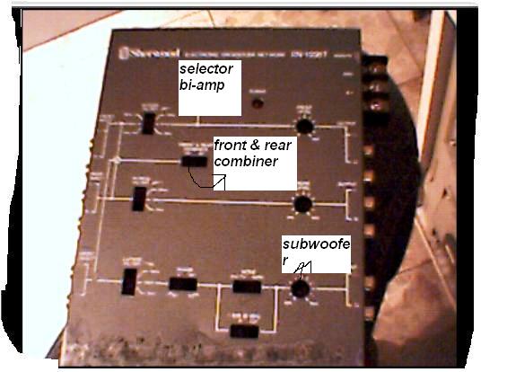

אני רוצה להבין דבר אחד אם איך שאני חושב לחבר זה נכון
יש לי שתיי מגברים שבשתייהם יש לי 4 כניסות rca
באחד רשו לי עליו 2X180
ובשני 400 וואט ויש לו 4 יציאות לחיבור 4 רמקולים
יש לי קרוס אובר אקטיבי 3X2 כניסות ויציאות אדום לבן, אודם לבן, אדום לבן.
ויש לי סאב 500 וואט
זה היה מורכב מרכב שהיה לי לפני ושמעו מצויין אני לא רוצה להשקיע מעבר לזה כי יש לי הוצאות אחרות כמו צביעת פלסטיקים ותוספות לאוטו יותר גדולות
האוטו הוא במוו 320 2001 יפייפיה
המצבר נימצא לי מאחור
רציתי לדעת רק אם איך שאני מתכנן לחבר זה טוב
אני לוקח כבל 8-7 בגלל המרחק הקטן שיש לי מהמצבר(+) למפצל ומשם למגבר א' מגבר ב' ולקרוס
פיוז 40A.
כנ"ל את המינוס(-) לגוף וכמה שיותר קרוב למגבר
את remote אני מפצל לשלושה אם הוא לא יוכל לשאת העומס עליו אני יחבר לא ראליי (מגען בשפה המקצועית)
עכשיו אני מחבר מתאם rca (מנחת) לרמקולים(כי הטייפ מובנה ואין לא יציאות rca )
ומשם איך אני מחבר לקרוס אני יעלה תמונה כדי שתבחנו אותה
האם אני הוא יכול לשמש בתור מפצל rca לרמקולים ולסאב? או רק את הסאב אני מחבר אליו
ואיך אני מגשר מ4 יציאות לרמקולים ליציאה 1 לסאב
בעיקרון יש לך 2 כניסות של LEFT ושתיים של RIGHT
אתה מחבר את RCA שלך שמהמערכת לכניסה של הקרוס !
ומהיציאות של הקרוס אתה מחבר למגבר !
הקרוס מחלק את התדרים של הסאב לסאב ! גם בלי כניסה שהכנסת

תעשה ככה !
נגיד יש לך יציאה אחת של L ו R מה HU !
1 מהמערכת אתה מחבר את ה RCA לקרוס לכניסה front ( אם יש לך יציאה מהמערכת ל אחוריים חבר גם אותה לכניסה של האחוריים בקרוס !
2 את היציאה מהקרוס של ה front אתה מחבר לכניסה שלך במגבר של הרמקולים הקידמיים !
3 את היציאה של ה rear מהקרוס את מחבר למגבר לכניסה של האחוריים !
4 את היציאה של הסאב מהקרוס אתה מחבר למגבר של הסאב !
בשיטה הזאת אתה מחבר 2 רמקולים קידמיים 2 אחוריים וסאב !
מקווה שהבנתה
בהצלחה :-)
