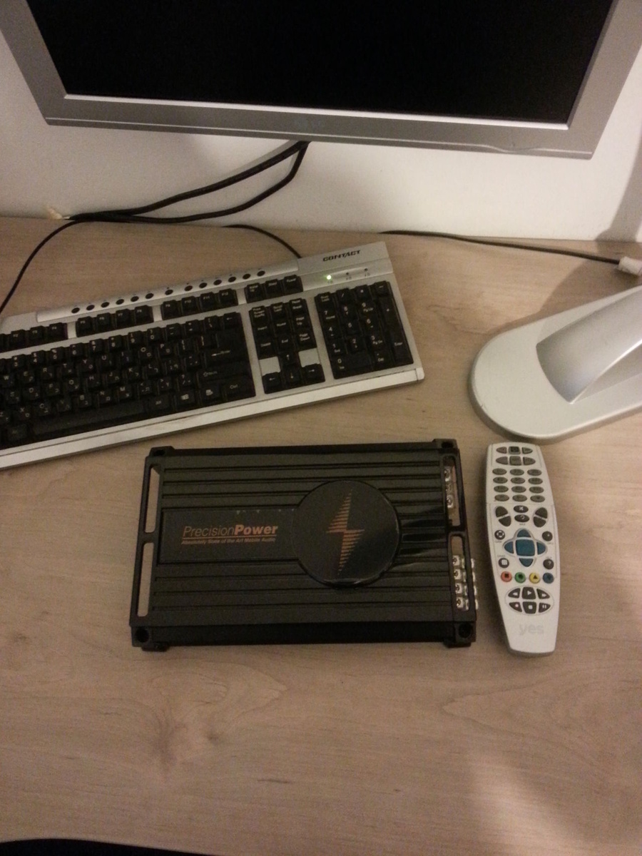

ההתרשמות ראשונית, מגבר קטנצ'יק וקל בטירוף, אבל נראה מבטיח.

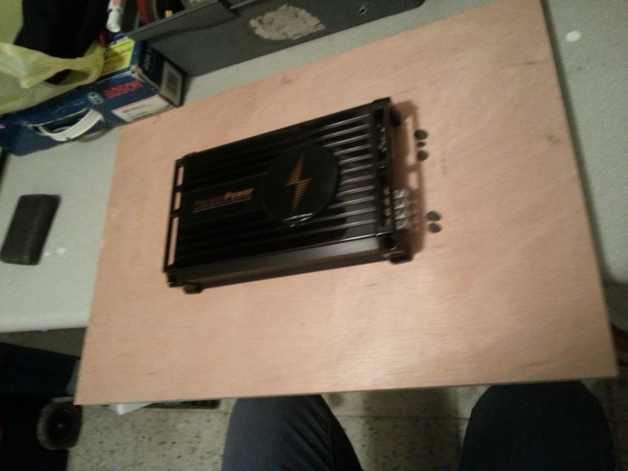

לקחתי פלטת עץ החתוכה למידות גב המושב האחורי, וקיבעתי עליה את המגבר.
סימנתי מקומות שאצטרך לקדוח חורים על מנת להעביר את הכבלים השונים למגבר

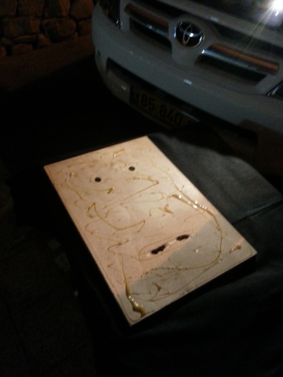

לאחר קדיחת החורים, לקחתי דבק מגע ומרחתי על כל הפלטה, בשביל להדביק בד לבד שחור שנקנה מראש.
לאחר מכן מתחתי את בד הלבד השחור והצמדתי לפלטה, וריפדתי את הפלטה משני הצדדים.
ואז, אופס! שכחתי לקדוח חורים בשביל הקרוסים... מורידים את הריפוד, מודדים וקודחים חורים לקרוסים, ומרפדים שוב.. לצערי אין יותר מדי תמונות מאמצע התהליך.

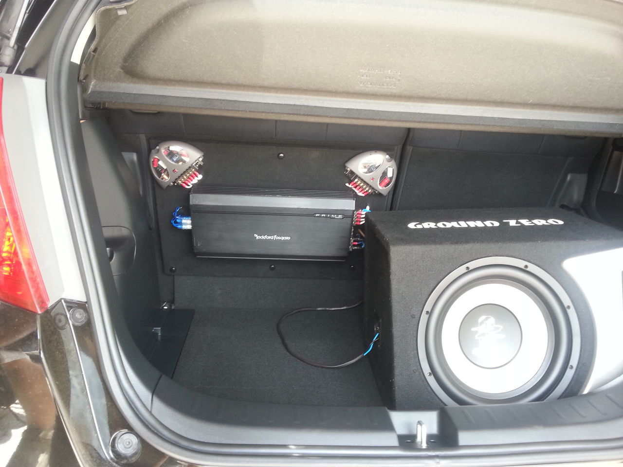

חשוב לי לציין, שגם המגבר הקודם שלי (Rockford R300.4) היה מותקן באותה צורה,
אך החלטתי להביא פלטה חדשה בגלל שלא רציתי חורים מיותרים, והיה צורך בהתאמות נוספות למגבר החדש.

תמונה של המגבר הקודם מותקן:
