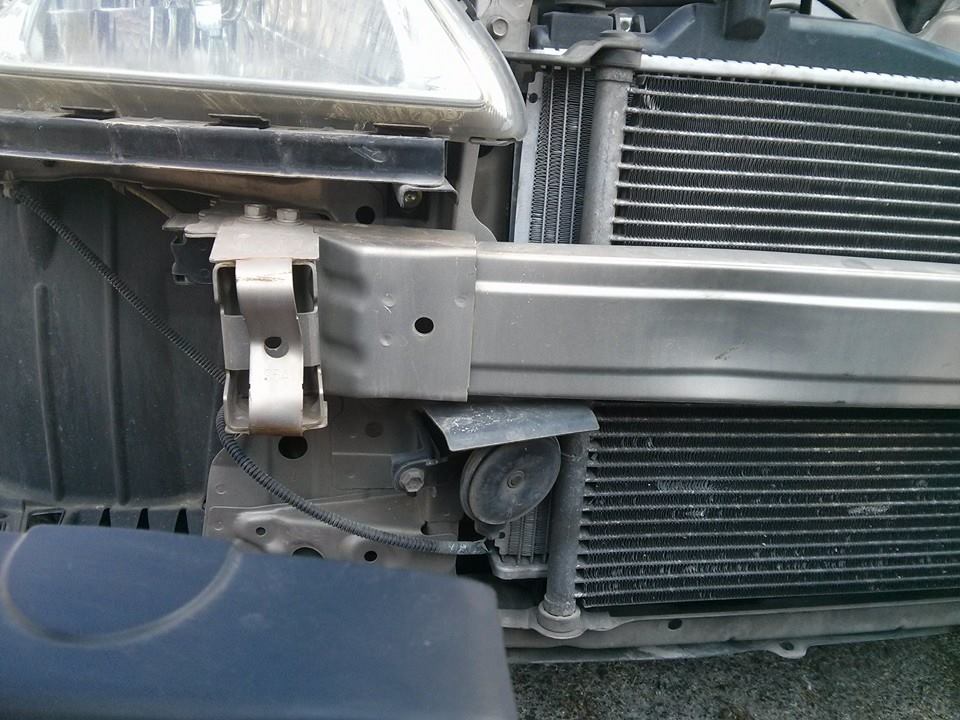

היום אני יפרק את הטמבון ויצרף כאן כמה תמונות, שמאי זה עסק יקר, אבל אם אחליט לעשות דרך הביטוח אז כבר יקראו לאחד.

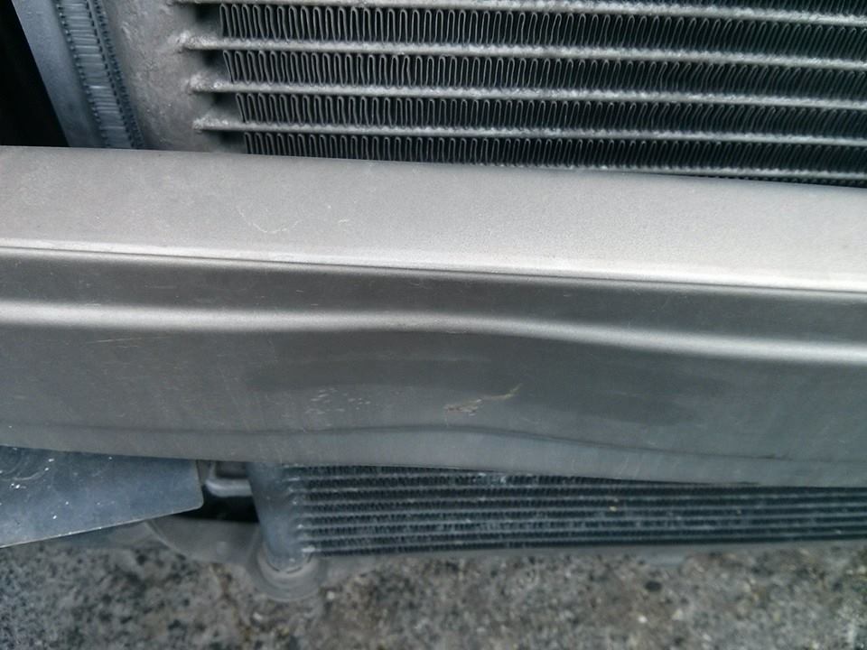

לזה קוראים פגיעת קורת רוחב קדמית לא?

זה כיפוף קל במגן הקדמי. כאשר הפגוש מורכב אין בכלל דרך לראות את זה. החלפה של החלק לעומת זאת כן תביא ל"החלפת קורת רוחב מחוברת עם ברגים" ואז לך תסביר לקונה הפוטנציאלי שזה קרה בגלל דפיקת חנייה קטנה.
חוץ מזה אין בארץ רכב שאין לו כיפופים ומכות כאלה במגן. כל "נשיקה" קטנה בטמבון מובילה לצלקות במגן הזה שממוקם מיד לאחר הפגוש. פרקו את הפגוש ברכבכם והיווכחו.
