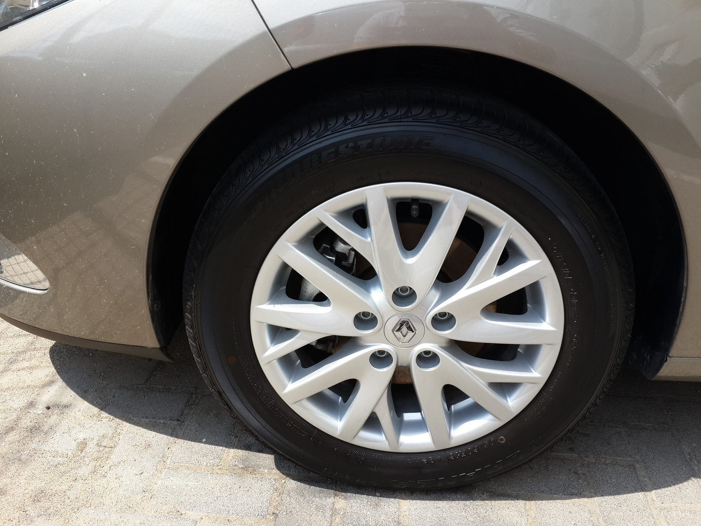

קצת תמונות:
לפני:
אחרי:
ועוד אחת...
המגבות לפני כביסה:
הדלי עם חלק מהמברשות:
הפד הצהוב אחרי ישום על גלגל אחד-עדיין יש המון שחור שלא ירד לאחר הניקוי.

עבודה יפה.
כמה נקודות:
- אין טעם להמתין ולחכות שה-apc "יעשה את שלו", כי הוא לא עושה, צריך לשפשף ישר לאחר ההתזה.
- אני לא יודע איזה מברשת לניקוי הצמיג קנית (לא רואה תמונה שלה), שלי מחזיקה כבר מעל לשנה וחצי, הסיבים חזקים כמו ביום הראשון, ממתינה לי תמידית מחוץ למחסן חשופה לשמש וכו' ועדיין במצב מושלם, כך שכנראה נפלת על מוצר לימוני.
- לפעמים דרושים שתיים ואפילו שלוש ידיים של מעברי ניקיון עם apc ומברשת גסה, כדי להפתר מכל הלכלוך השחור על הצמיג, זה סיזיפי, הזהרתי.
(משתלם בסופו של דבר).
- עניין של טעם - הצמיג גלוסי מידי, הייתי מעביר ניגוב עם מיקרופייבר כדי שהגומי יקבל מראה טבעי יותר.

חברים, תודה על המחמאות.:-)
גיל,
אכן הצמיגים יצאו מאד גלוסיים,אך גם כך אחרי יומיים הגלוס מתחיל לדעוך.לא ממש משנה לי.
לגבי תהליך הניקוי עם ה APC- נראה לי כבר מעבר לאובססיה לעבור פעמיים שלוש על כל צמיג,אך לא פוסל על הסף,אבחן זאת להבא על צמיג אחד.
מה שכן,עברתי לאחר השטיפה עם המגבות על מנת לייבש ולהסיר שאריות שחור,כשהכי נוח היה לי לעבוד עם הכפפה הפשוטה (בצידה השטוח).כבר הזמנתי עוד כמה שיהיה.

מעבר לגלוס המוגזם, מנגבים את הצמיד משאריות חומר כדי למנוע מה שנקרא sling, מצב שבו שאריות עפות בנסיעה היישר לטמבון האחורי ומלכלכות אותו.
