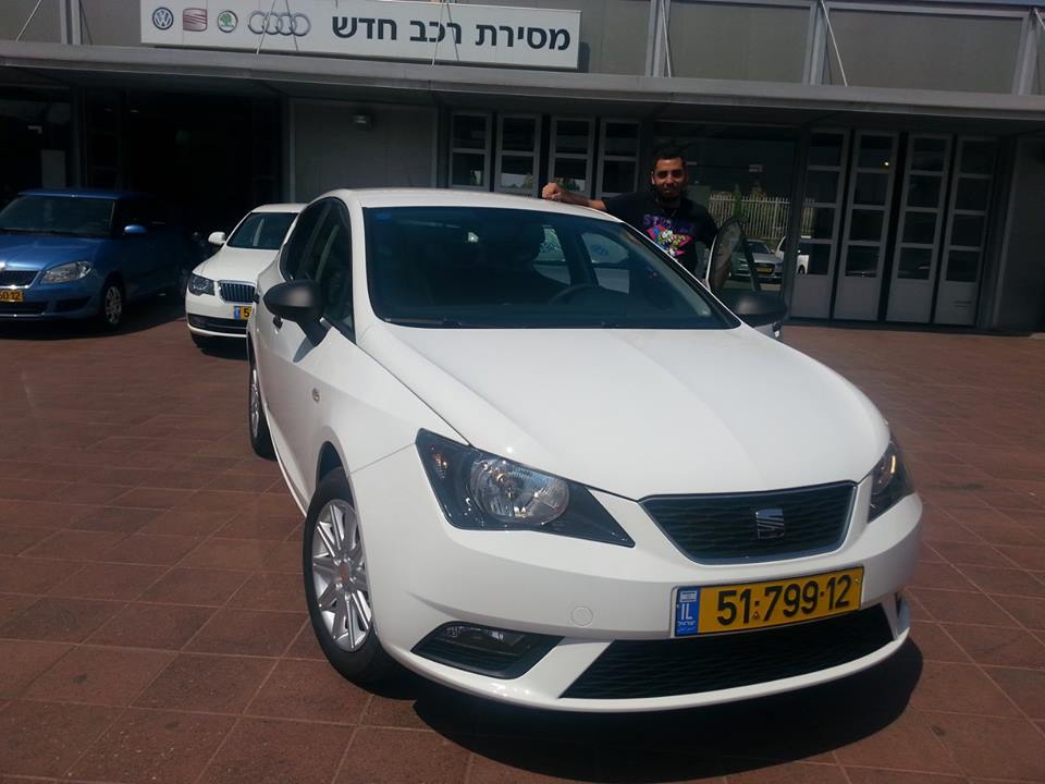

היי לכולם,
לפני כשנה (אוגוסט 2013) רכשתי סיאט איביזה ידנית 1.4 מהסוכנות בראשון לציון,
הרכב נירכש מהחברה עם מגנזיום "מקורי", ובמשך שנה שלמה הרכב נסע יופי יופי,
ביום ראשון האחרון (25.8.2014) נדלק באוטו חיישן אוויר ובהזדמנות הראשונה עצרתי בתחנת הדלק ובדקתי את לחץ האוויר בגלגלים,
בבדיקה שמתי לב שחסר אוויר בגלגל האחורי השמאלי ובנוסף נעוץ בתוכו בורג שכנראה גרם לבעיה,
ניגשתי לפנצ'ריה סמוכה, שם מסרו לי שלא מצליחים לפתוח שלושה אומים בגלגל ובמידה ויפעילו כוח מידתי המגנזיום עלול להישבר, המליצו לי לגשת לחברה עקב כך שהרכב עוד באחריות,
משם מילאתי אוויר בגלגל ונסעתי ישירות למוסך סיאט "קלדס" בראשון לציון (עלי לציין שהאוויר בגלגל ירד באטיות רבה מה שאפשר לי להמשיך בנסיעה) ,
בבדיקה ראשונית של מנהל העבודה נדהמתי לגלות שהמגנזיום שקבלתי מהחברה כלל לא מקורי מהיצרן, וזהו מגנזיום שהורכב בארץ ע"י סוכנות סיאט,
במוסך קלדס גם כן לא הצליחו לפרק את הגלגל ועקב כך הגישו בקשה ליצרן לבטח את המגנזיום במקרה של שבר,
היצרן ובצדק לא הסכים לקחת אחריות על הפירוק מכיוון שהרכבת המגנזיום בוצעה בארץ ע"י הסוכנות,
כרגע המצב הוא שבבוקר אני הולך לפנות לסוכנות לחפש פתרון,
עלי לציין שהגלגל לא פורק מיום הוצאת הרכב מהסוכנות,
מה לדעתכם האופציות העומדות בפני?

קודם כל רכב יפה.
