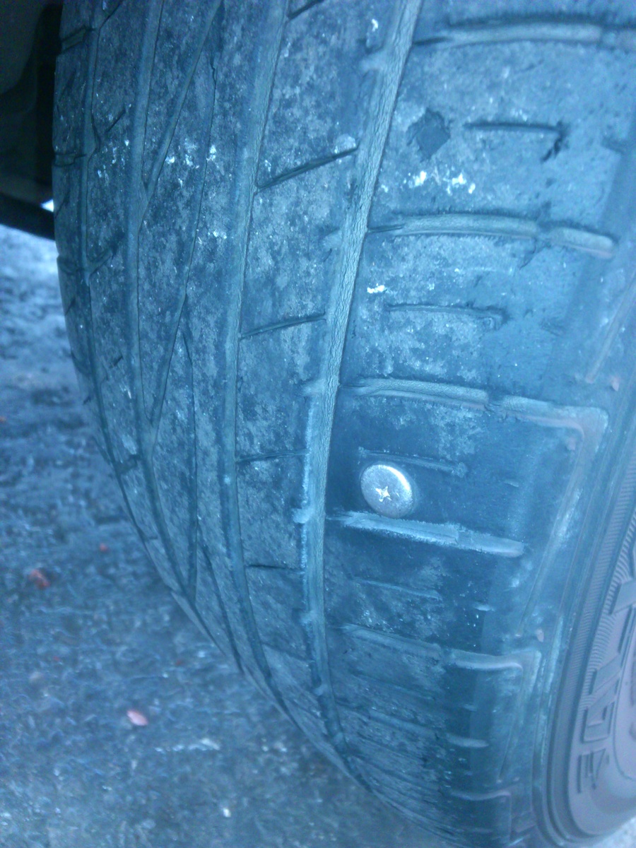

מצאתי בורג ברוחב 3 מ"מ בצמיג. כמובן ברגע שמבריגים אותו החוצה האוויר יוצא במהירות.
האם לדעתכם ניתן לתקן, או שאי אפשר לקבוע אלא רק אצל צמיגאי? מה הפרמטרים לפיהם מחליטים אם הצמיג ניתן לתיקון או לא?
הצמיג מסוג פאלקן ZE912, ועומק החריצים תקין.
תודה
בורג בדופן יכול להיות רק אם מישהו בכווונה הבריג אותו לשם.
בורג בסוליה ניתן לתקן ב 99% מהמקרים.
הבורג בסוליה. הצמיג כבר די יבש כפי שניתן לראות, ועומק החריצים של הקדמיים הוא 4 מ"מ. תכננתי להחליף אותם לפני
החורף, אך עכשיו אני בהתלבטות.
לדעתי אפשר לתקן במקום הזה.
אגב אתה כבר נוסע כמה ימים עם הבורג כי הראש שלו קיבל אחלה שיוף ממגע עם הכביש.
בטח שמת לב אחרי ששמעת דפיקות בתדר סיבוב הגלגל בנסיעה עם חלון פתוח.

בוקי - דווקא לא שמעתי שום דפיקה, אולי בגלל שזה צמיג ימני, ואולי בגלל שהאוטו שלי עושה לא מעט רעשים גם בלי הבורג. הראש נשחק לרמה שכבר אי אפשר לפתוח את הבורג עם מברג.

אפשר לתקן ולסחוב עוד 3-4 חודשים עד להחלפה.
אבל לא יותר מזה!
מדדת את עומק החריצים באמצע הסוליה, אבל בקצוות יש שחיקה יותר גדולה עד למחיקת ציור. בנוסף התחילה התפוררות של חתיכות מהסוליה.

אגב, איפה אתה רואה התפוררות? אם הכוונה "לריבוע" מעל הבורג, זו לא התפוררות, אלא "סמן" שאומר מתי יש לעשות רוטציה ומתי צריך להחליף את הצמיגים.
זה המקסימום שאפשר להוציא מפאלקן.
