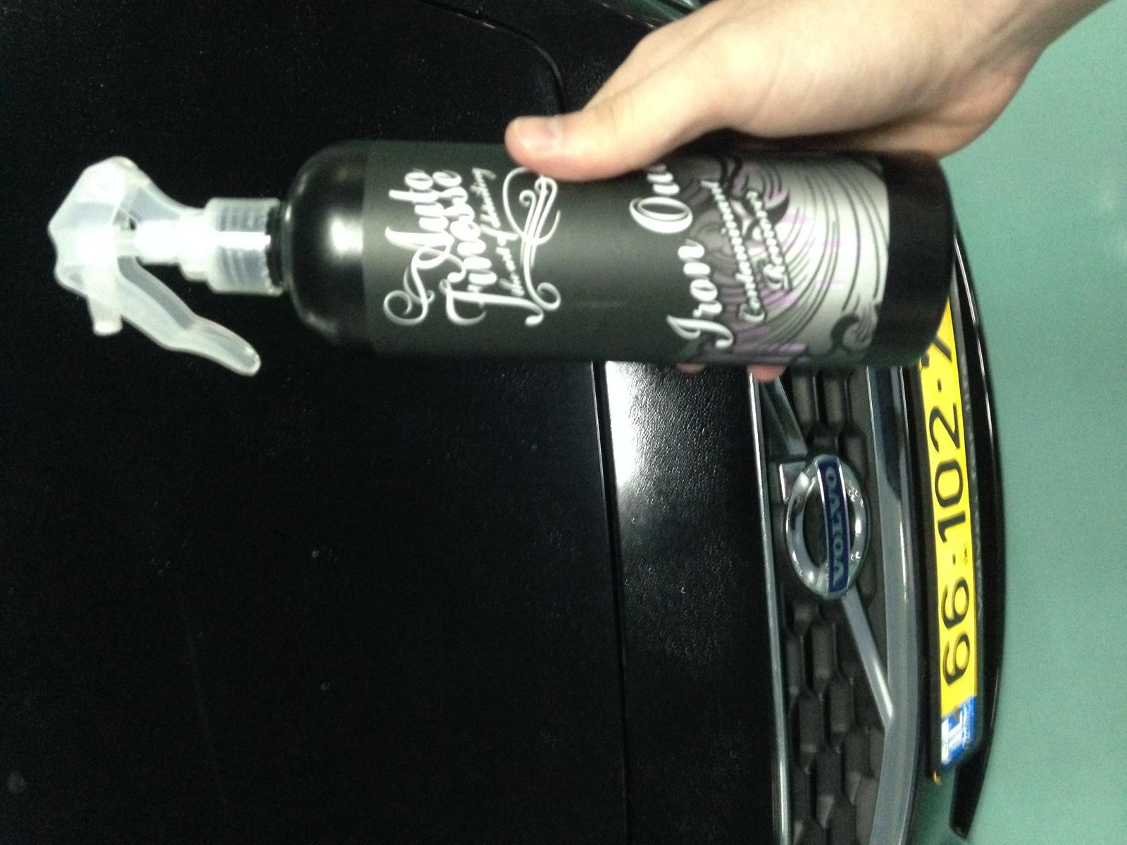

השלב השני הוא הIRON OUR, שאמור לנתק מהאוטו מזהמים שנדבקו ולהקל על הפלסטלינה.

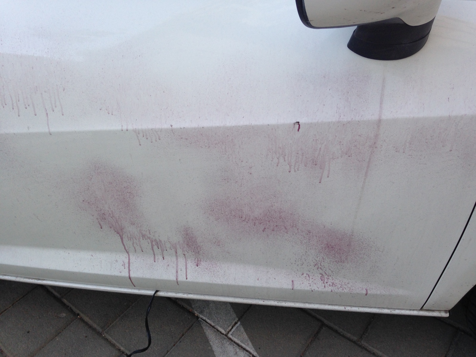

באיביזה:
בוולו אחרי כמה דקות המזהמים ממש מתנתקים מהצבע ויורדים- הפעולה עצמה לוקחת מספר רב של דקות ואחרי חצי שעה עוד ועוד נוזל סגול מעורבב במזהמים יורד מכל מיני מקומות באוטו, צריך לתת למוצר תזמן שלו לעשות תעבודה ולא למהר להוריד.

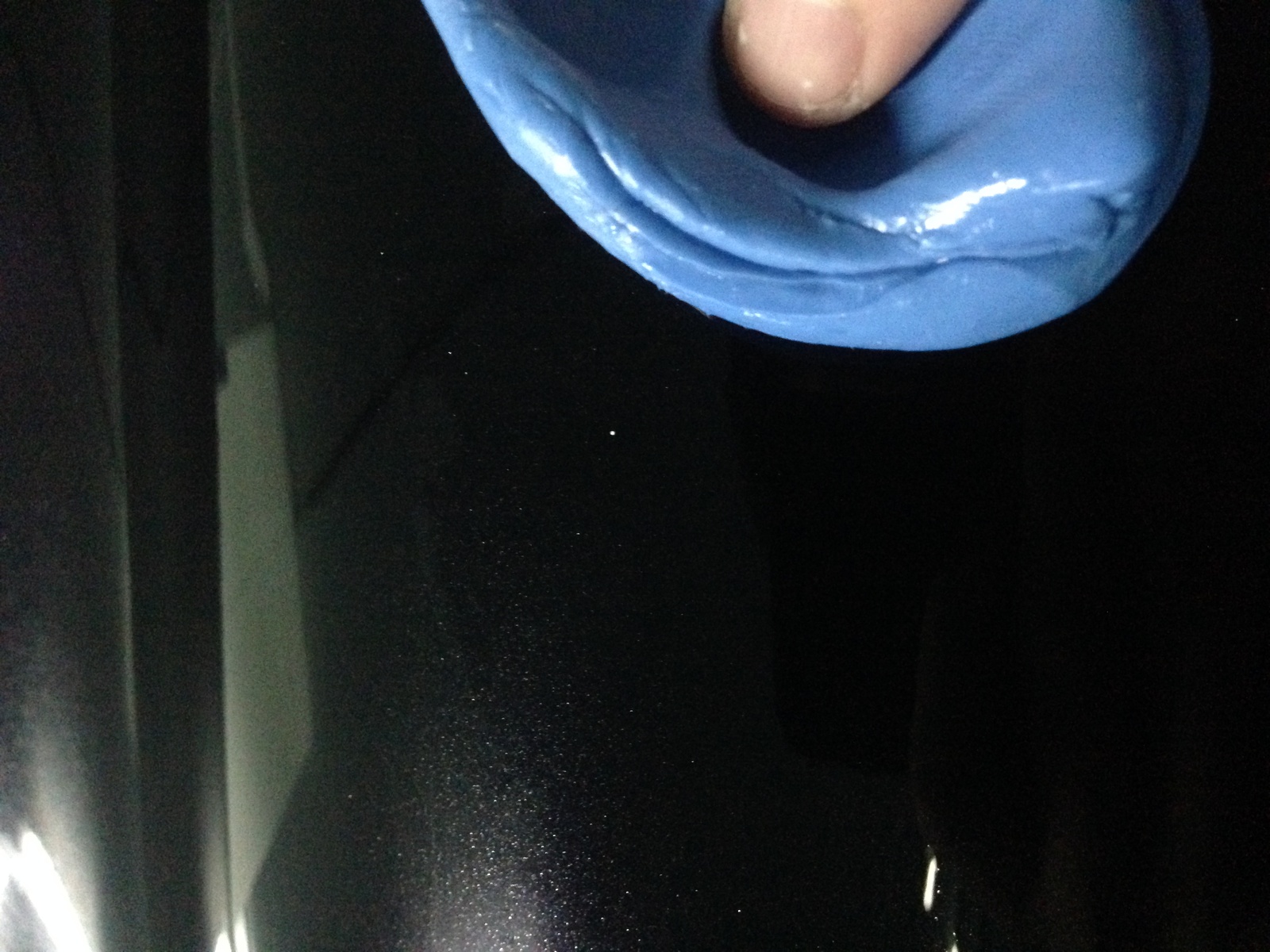

השלב הבא הוא פלסטלינה סינית עם חומר סיכוך- מוריד מזהמים שלא ירדו בשלב הקודם, אין ספק שהם מוריד רצו להשאר על האוטו, בערך 40 דקות של פלסטלינה לכל רכב.
בסוף אני יעלה תמונות לפני אחרי עם מצב הרכב לפני, השלב הבא והוא אחד החשובים, מסקנטייפ לכל הרכב, בוולו זה לקח חצי שעה ובאיביזה 20 דקות.

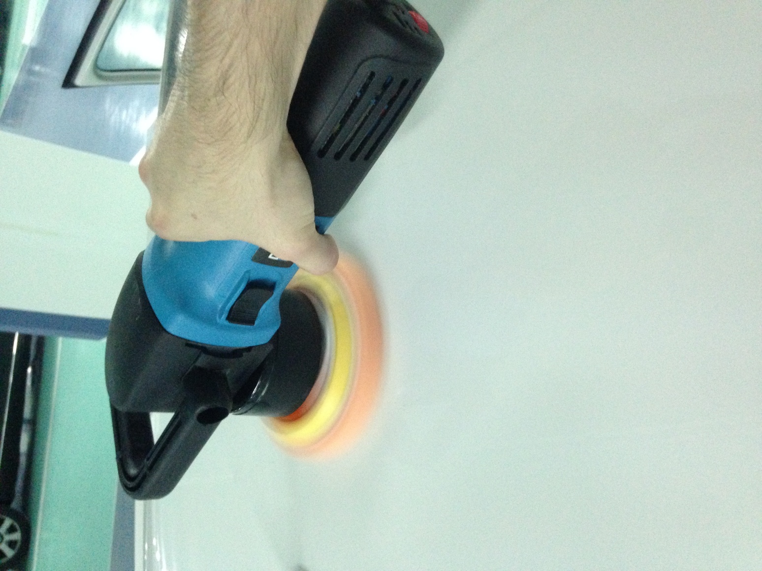

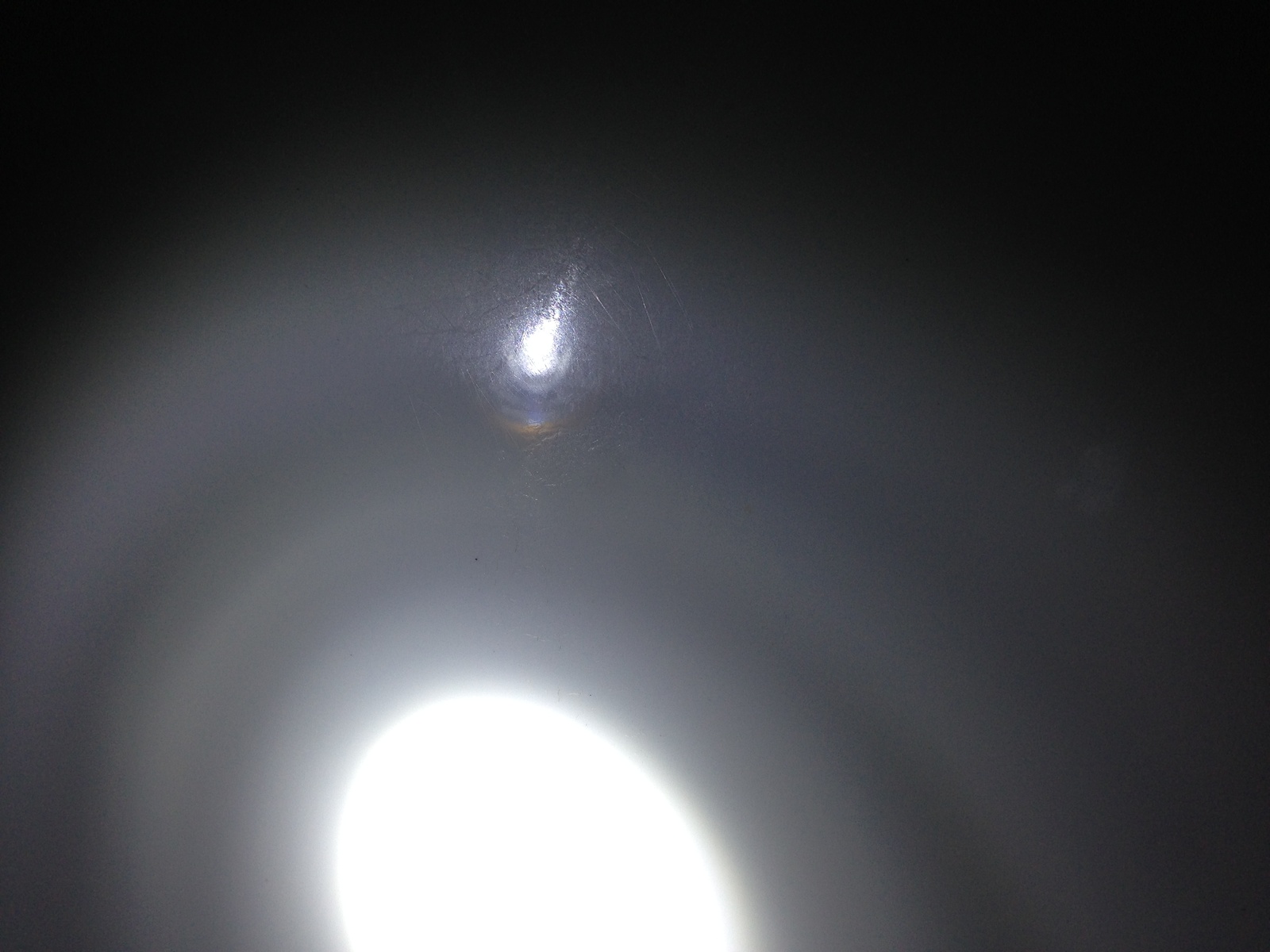

נעבור לפוליש, האיביזה הייתה ראשונה בתור, התחלתי עם פד כתום של הקס, בצעתי 2 מעברים על כל האוטו בלי הפוליש לפיניש.
המשך בהודעה הבאה
עריכה אחרונה על ידי shandor
המשך:

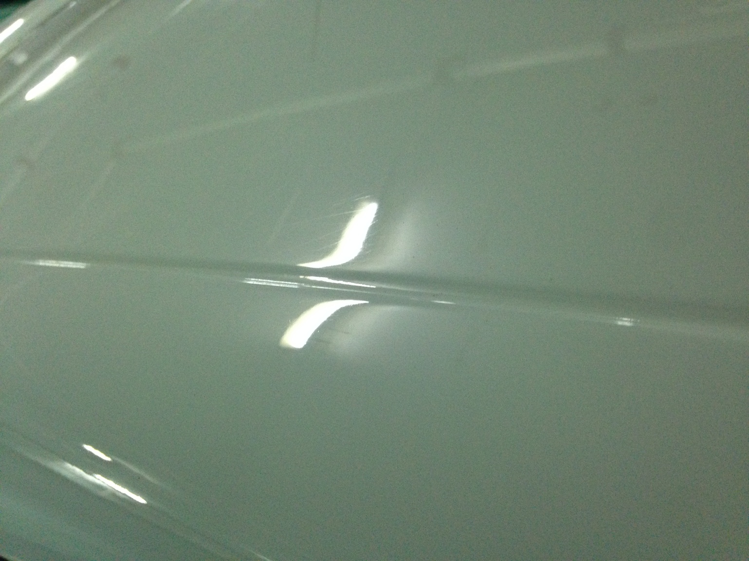

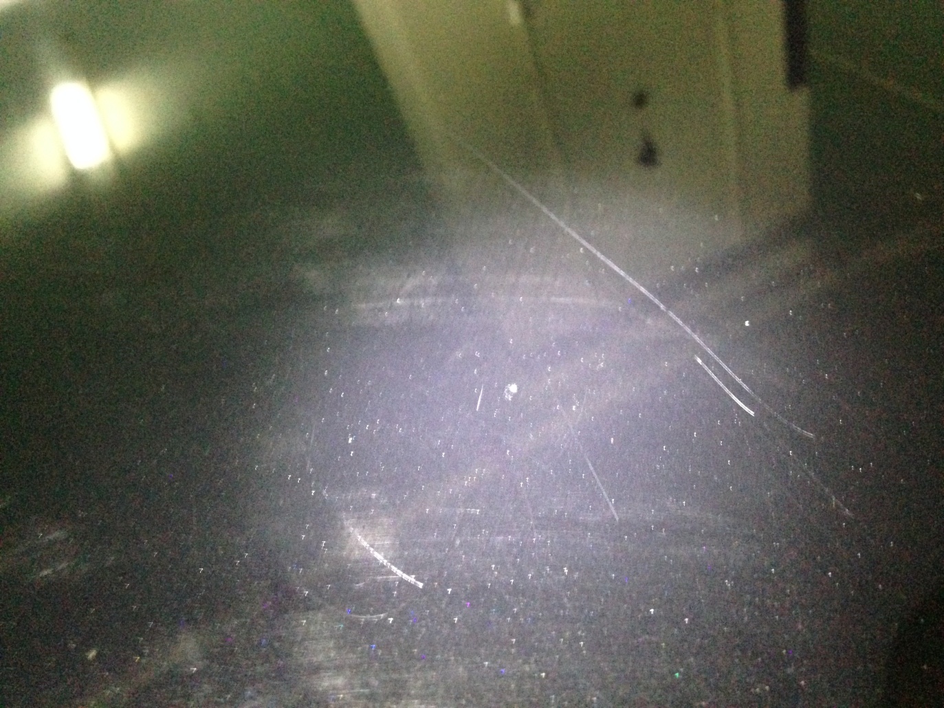

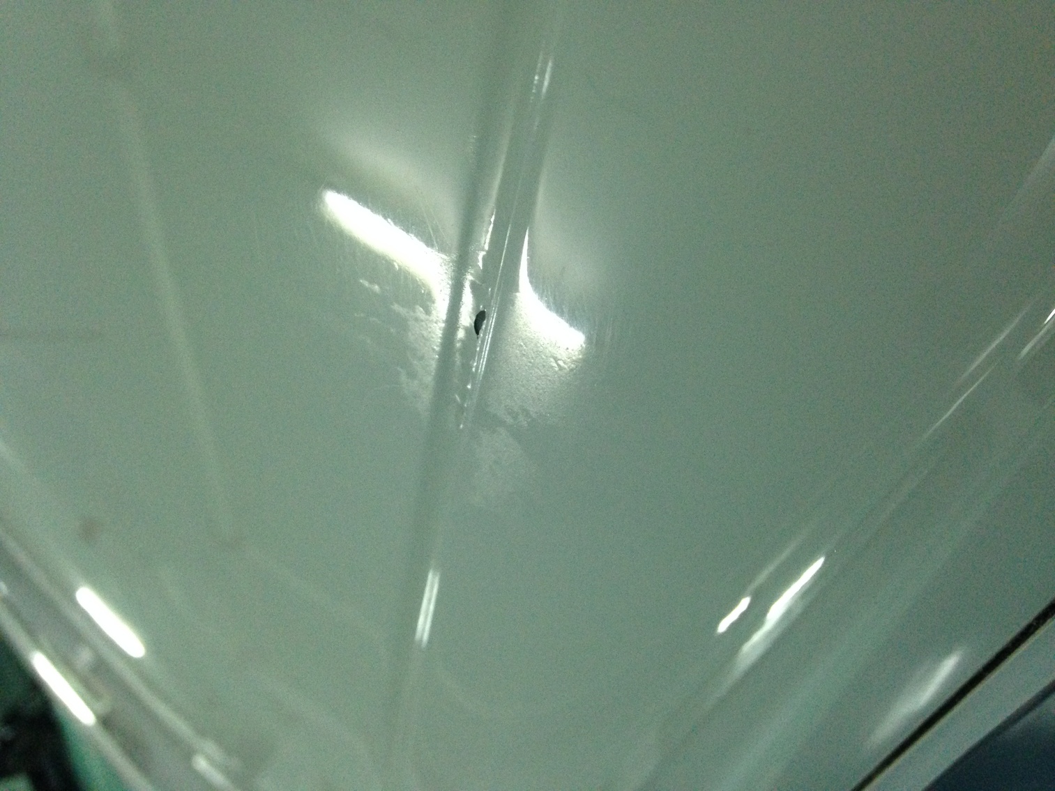

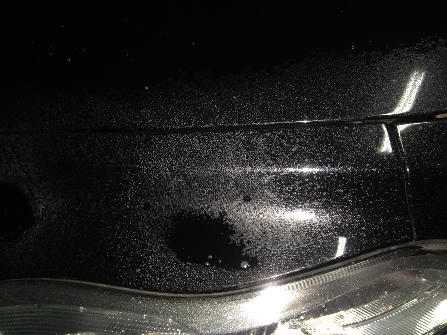

לפני ואחרי הורדת סימני מים עם המנזרה באיבזה:

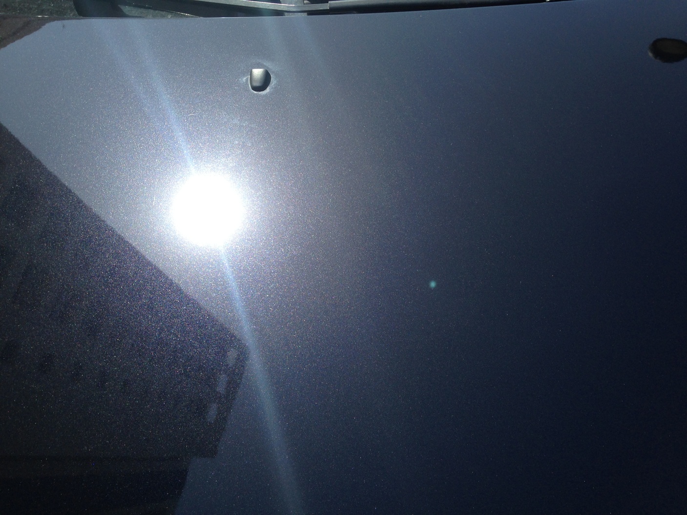

לפני ואחרי המעבר הראשון במכסה מנוע:

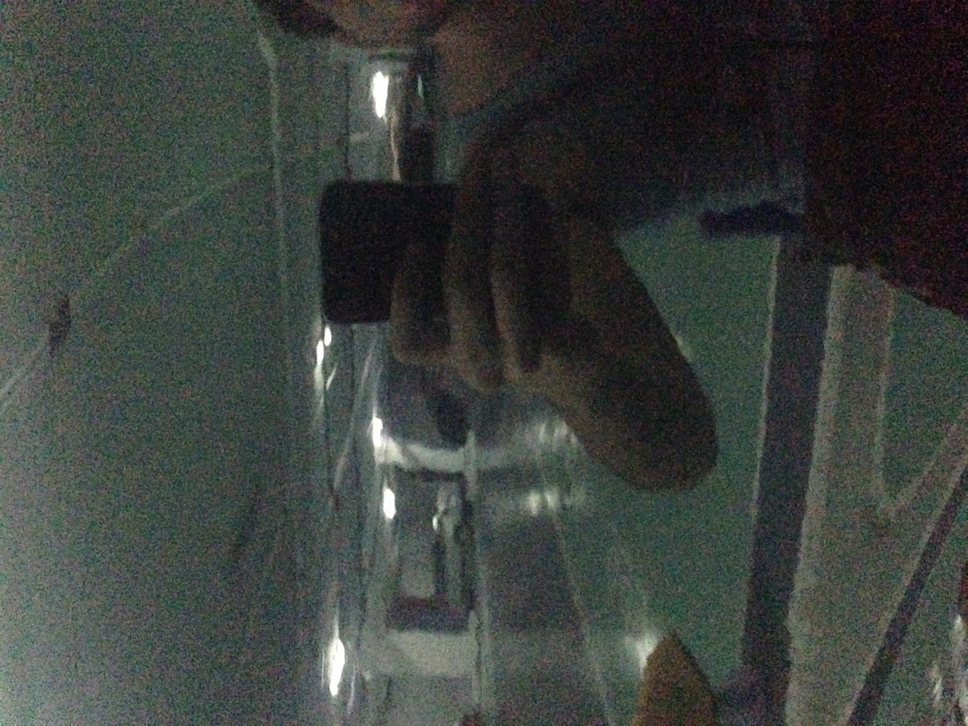

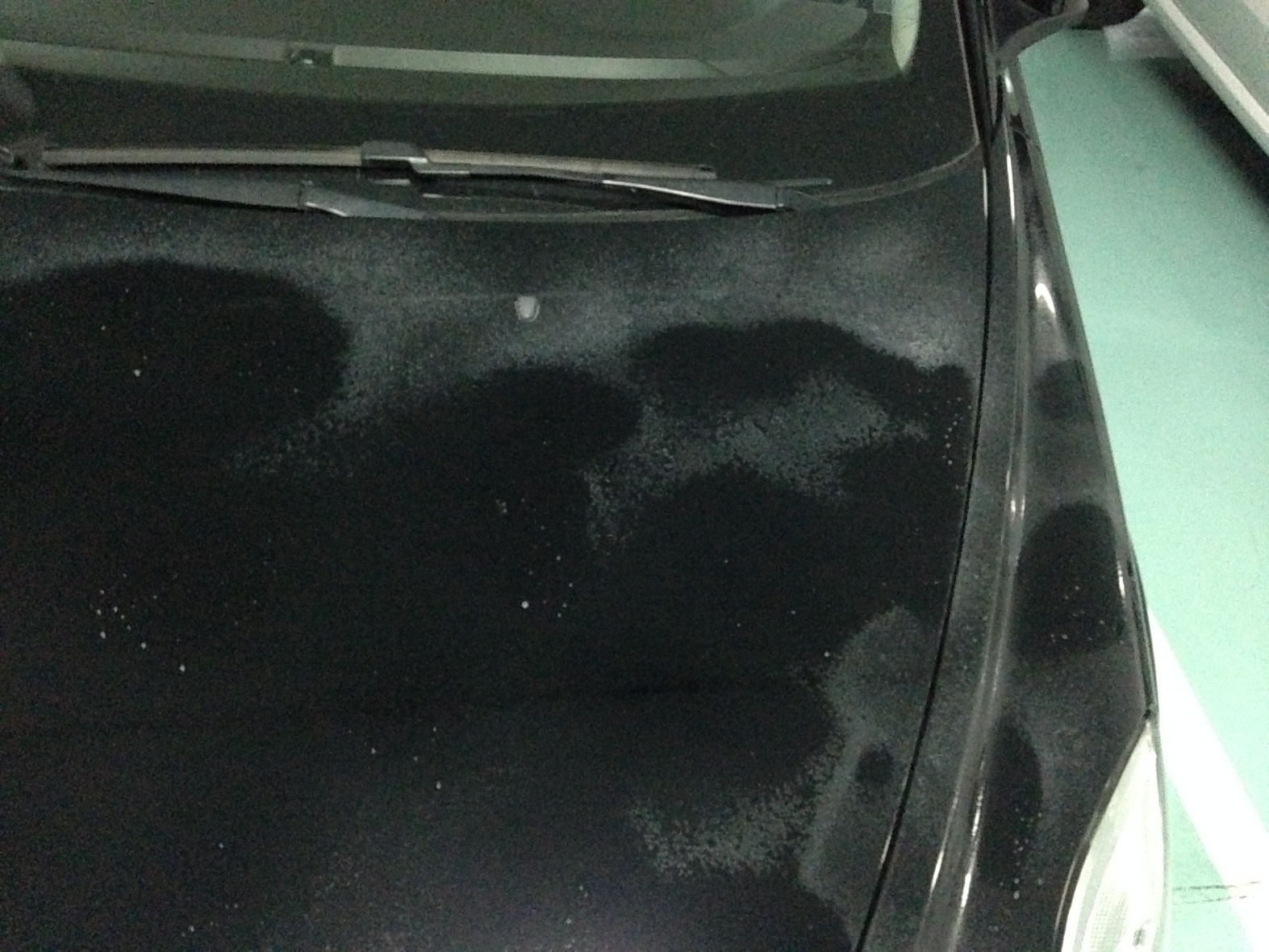

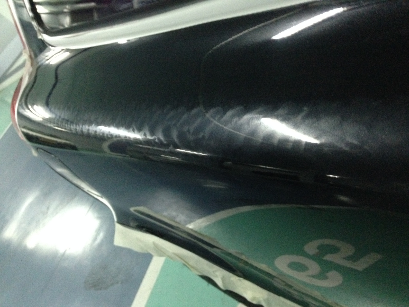

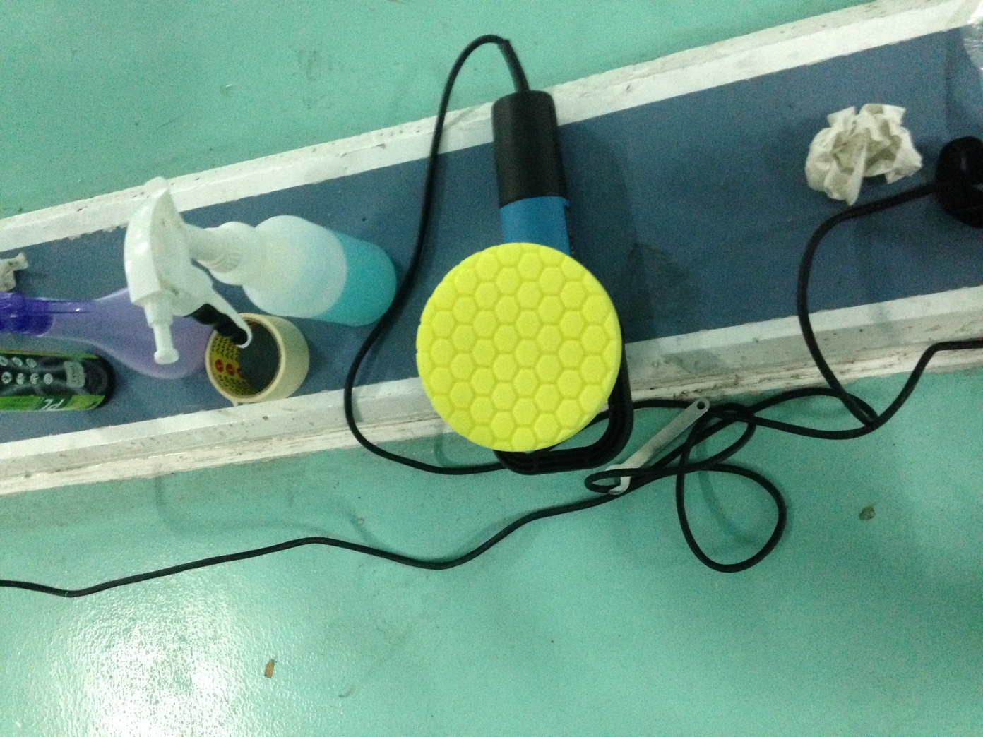

המצב בוולו בכלל לא מזהיר- עברתי לפד הצהוב לחיתוך אגרסיבי:
החיתוך לטעמי היה דיי זהה בכתום והצהוב למרות שהפד הצהוב קשיח יותר.

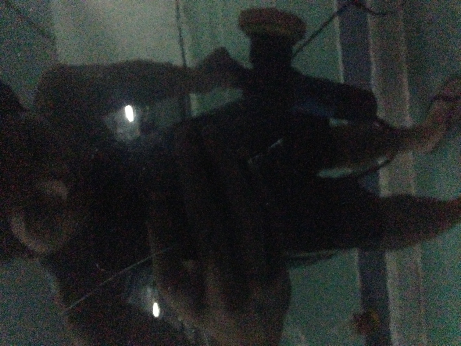

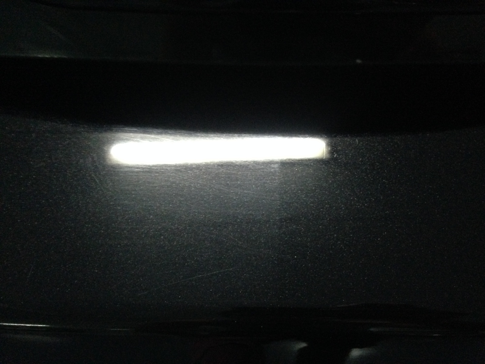

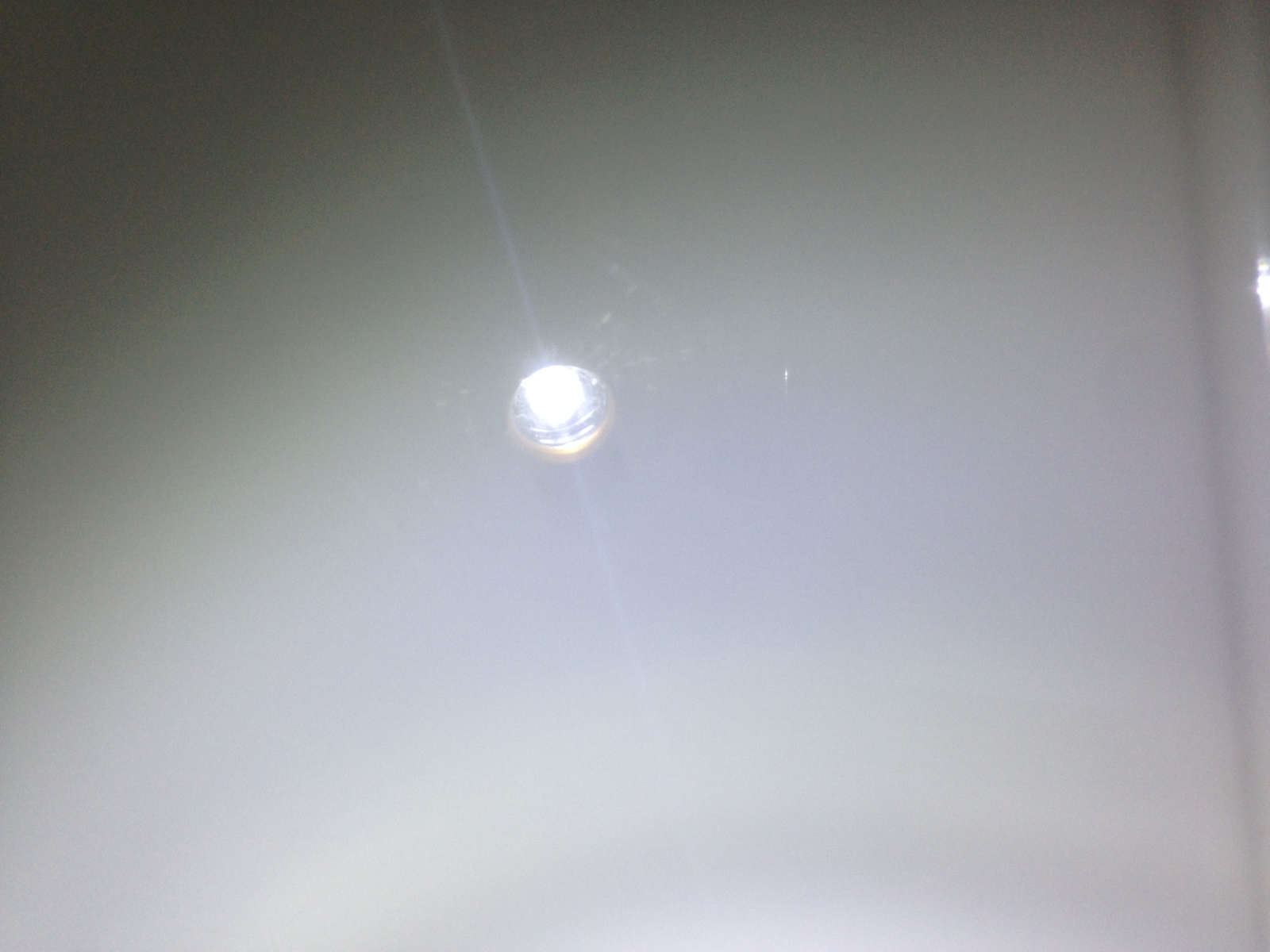

זו תמונת 50-50 אחרי מעבר אחד:
המשך בהודעה הבאה

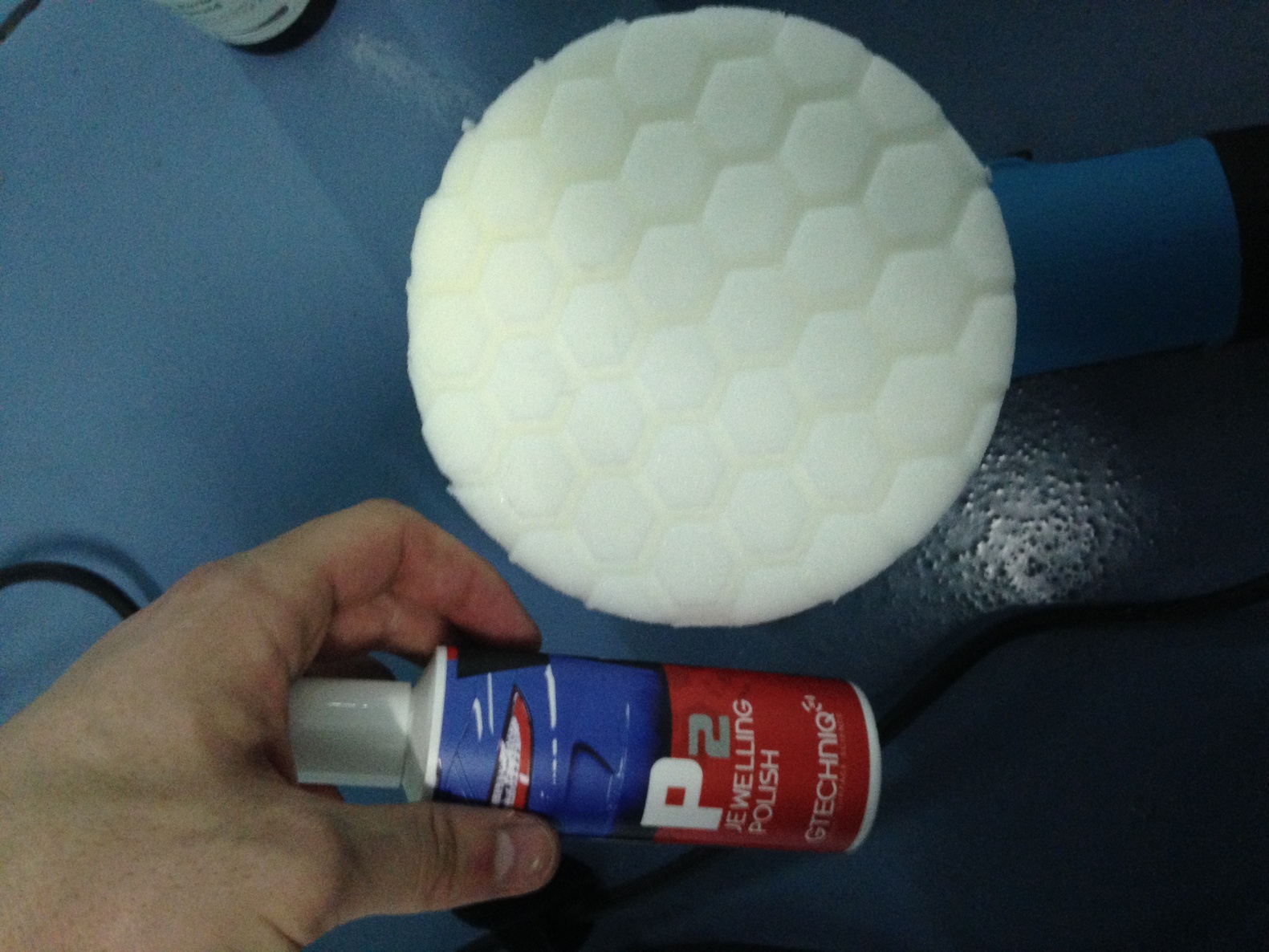

בוולו עברתי גם לפוליש פיניש של G TEC:

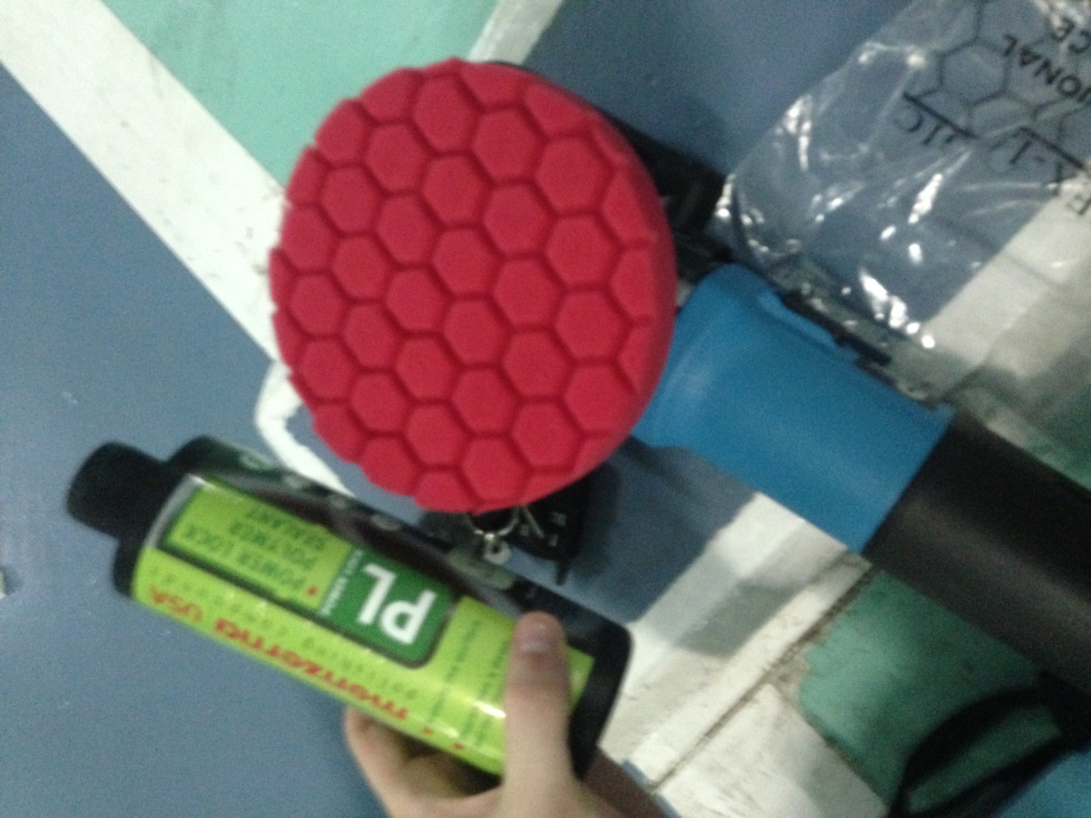

לסיום עברתי לפד האדום ולמנזרה PL- לאחר עשרות יישומיים ידניים זה תענוג לעשות אוטו ב5 דקות בשכבה דקה ושווה.
נתתי לו 20-30 דקות ונגבתי.
קצת תוצאות והשוואות: סריטה שכמעט וירדה אחרי שני מעברים.

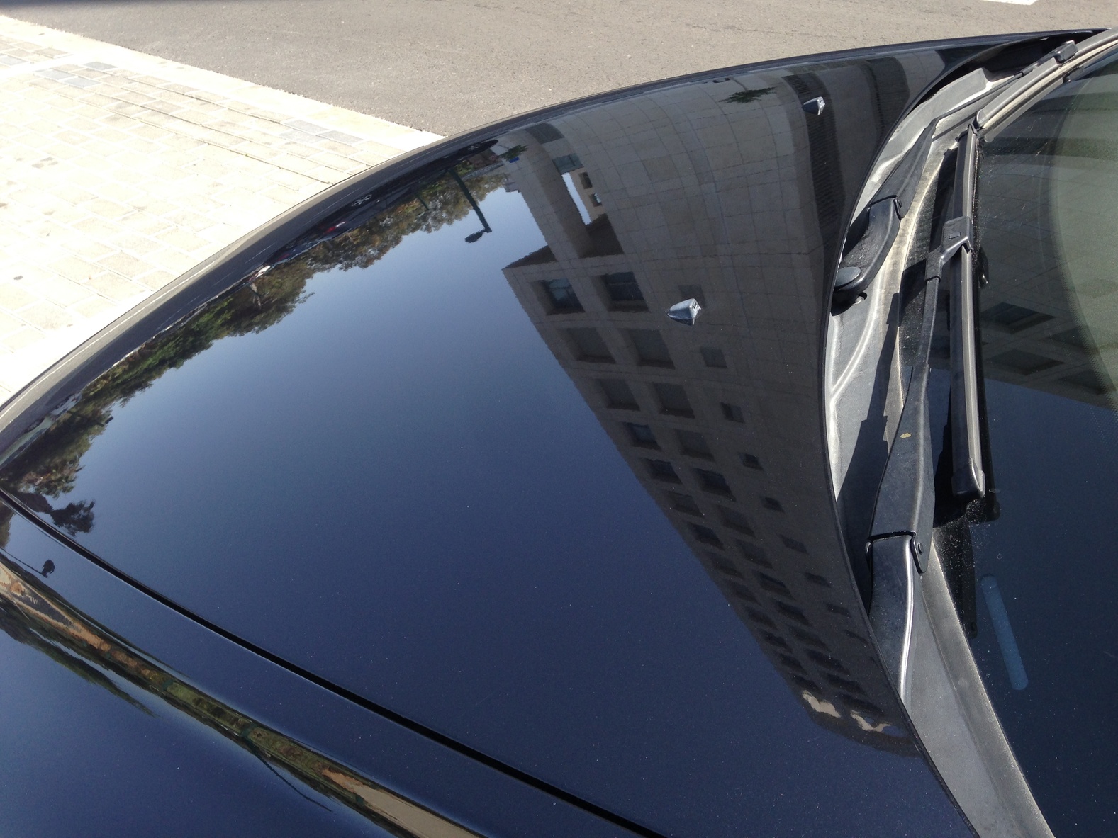

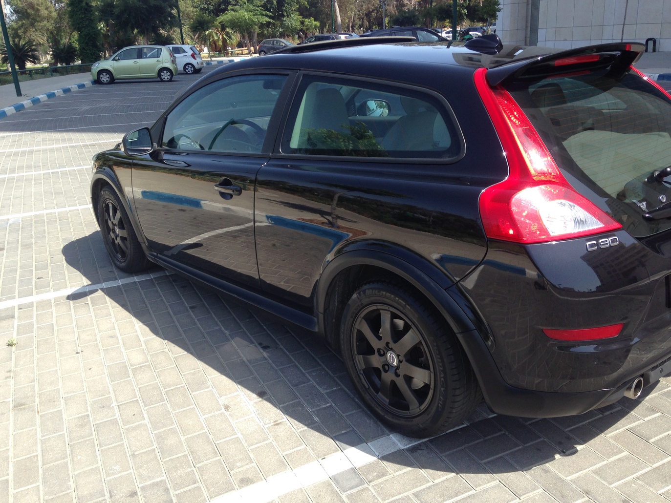

נסיים בתמונות של התוצאה בוולו:
