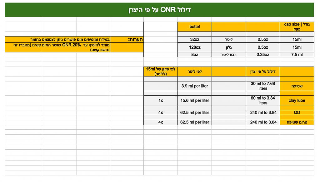

בטח שאלו על הדילול הזה מלא אבל חיפשתי בפורום ולא מצאתי תשובה וגם בגוגול. הבנתי שמיותר לקנות נוזל סיכוך מיוחד של chymical guys או כול אחד אחר אפשר פשוט להשתמש ב ONR ולדלל וזה יותר זול. השאלה שלי כמה צריך לדלל ומאיפה הכי כדאי להזמין?
אהה אוקי הבקבוק הוא 32OZ שזה כמעט ליטר מהחומר , כלומר שאם הדילול הוא בכמות כזו גדולה יהיה לי מספיק חומר :) תודה על העזרה
היחס הוא קבוע של 1:64.
על כל מיליליטר של או-אנ-אר, 64 מ"ל של מים מזוקקים.
אני (מתכנן) להשתמש ב15 מ"ל ONR ל960 מ"ל מים מזוקקים. כי במילא הפקק של הבקבוק 32OZ הוא 15 מ"ל מדוד לך מראש.
אפשר לדעת למה מים מזוקקים ולא מים רגילים?
יש בתווית הסבר לגבי יחס דילול.
מים מזוקקים כיבכול ללא אבנית,אבל באמת,לא צריך להגזים,אפשר מים רגילים מהברז והכול בסדר.
5. Is there any advantage to using DI/distilled water to make the solution?: Softer water cooperates well with ONR. ONR's actives bond to the minerals of hard waters, therefore you may add more ONR to harder waters. DI/distilled water have no such minerals and the cleaning/protecting power of ONR can be exploited without weakening. These kind of waters will feel slimier than tap water.
למקרה שלא הבנת, במים רגילים יש הרבה מינרלים, ONR יוצר קשירה למינרלים האלו ולכן צריך להוסיף יותר ONR למים הנ"ל.
במים מזוקקים אין מינרלים ולכן ה"כוח" של הONR יכול להיות מנוצל היטב מבלי להחלש.
