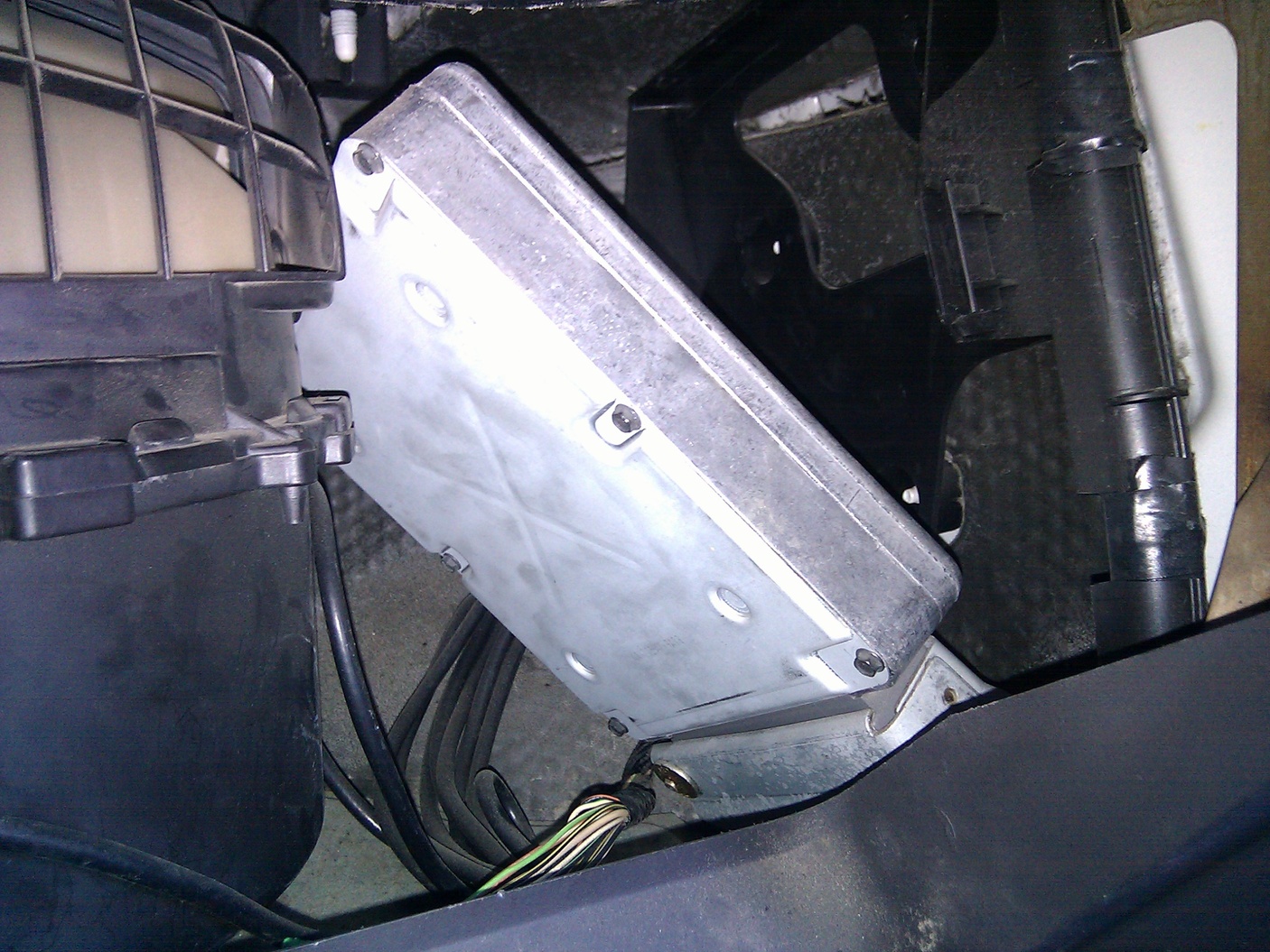

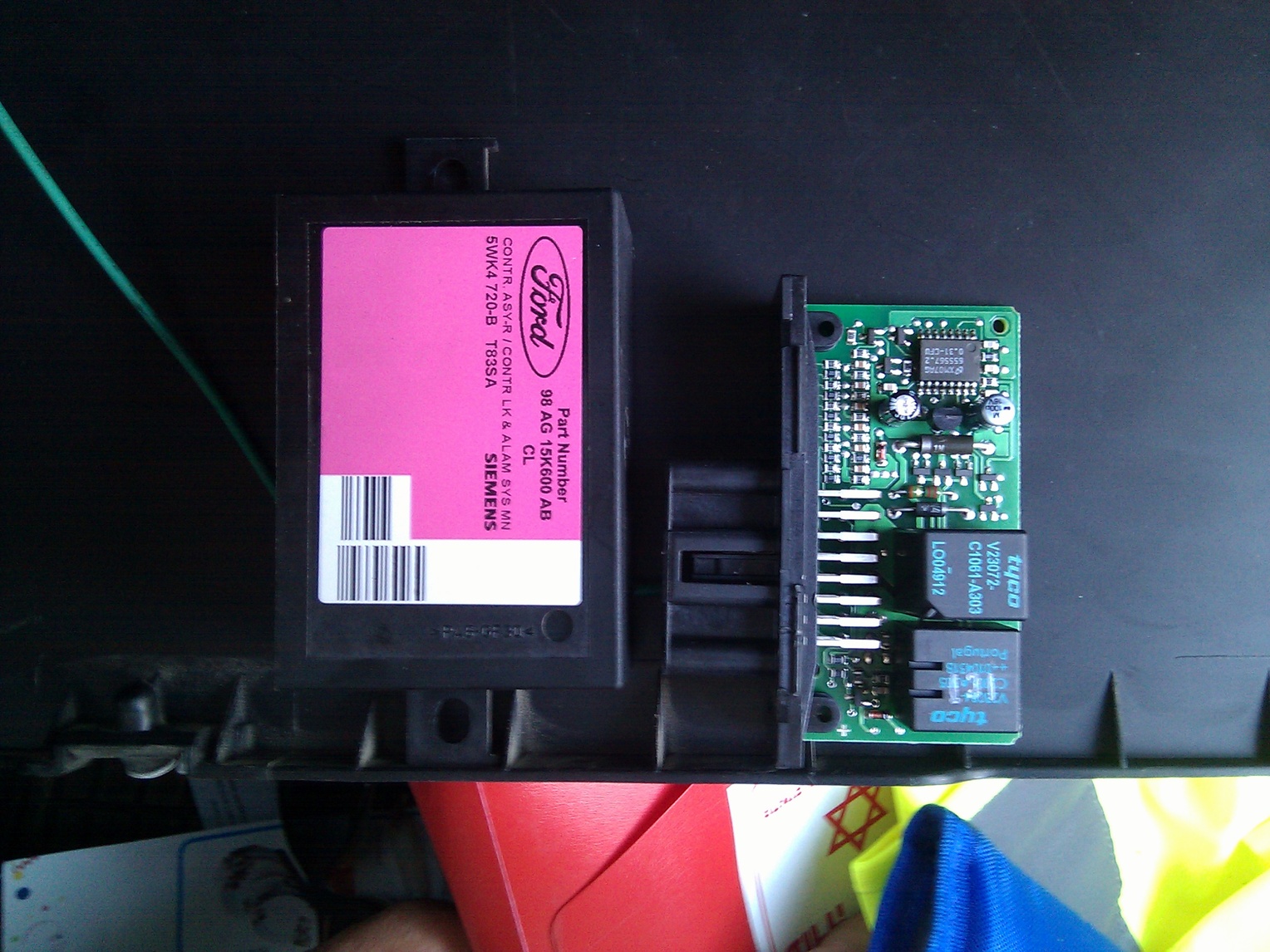

אני מצרף 2 תמונות שצילמנו מאחורי תא הכפפות (מה זו קופסת המתכת שמונחת שם ?), ואצרף בהמשך תמונות של איזור הקיק פאנל.
קופסת המתכת היא מחשב המנוע (ECU) והקופסא הקטנה יותר היא בקרת הנעילה.
לא רואים בתמונה את הצמה של בקרת הנעילה, אבל נראה שהכל שם מקורי, ולא היית מחווט לשם (למעט אולי פתיחת תא מטען, שלא מגיעה למקומות אחרים).
אני לא מכיר את הפוקוס מספיק טוב בשביל להתעסק עם הECU.
אם אצליח לזהות משהו בצד של הקיק-פאנל (או אולי מתחת להגה) אנסה לכוון אותך.
