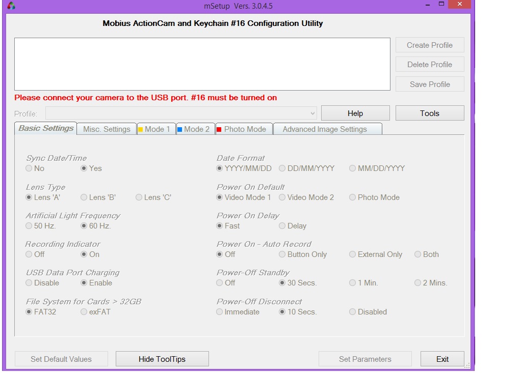

ניסיתי ב2 מחשבים עם 3 כבלים, בכולם הנורה נדלקת מהבהבת בצהוב ואז אני לוחץ וזה נהיה ירוק, במחשב זה כותב לי :
" please connect your camera to the USB port #16 must be turn on "

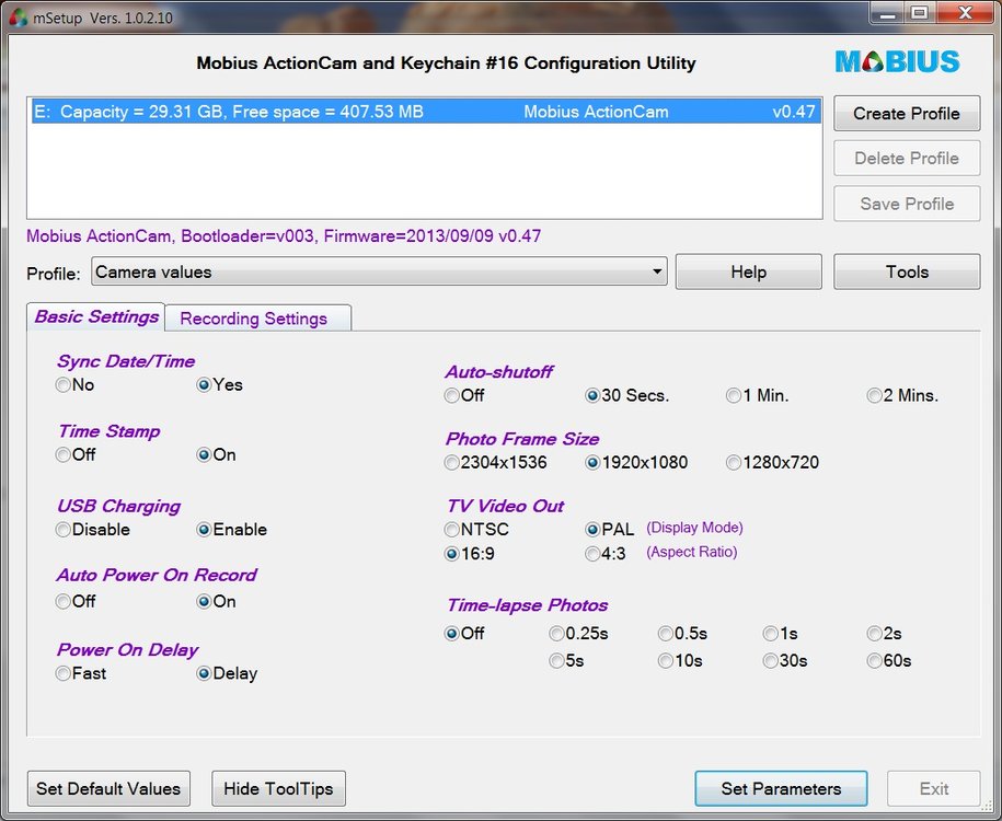

1. אתה פותח את תוכנת ה GUI שאיתה מקנפגים את המצלמה, נכון? אתה צריך לחבר את המצלמה ואז ללחוץ בחלק העליון של התוכנה על המצלמה. כמו בתמונה שצירפתי בחלק הכחול המסומן. רק אז ה GUI יציג לך את הגדרות המצלמה.
2. כשאתה מחבר את המצלמה והולך ל MY COMPUTER, אתה לא רואה תיקייה חדשה שבה ניתן לראות את הקבצים שצילמת במצלמה?

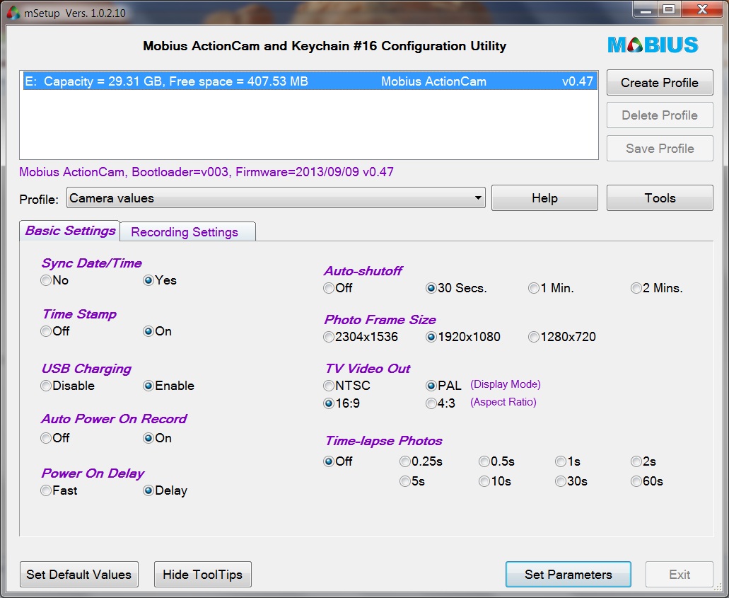

בוא נחלק את זה לשניים:
אני מתעלק על השרשור כי יש לי את אותה הבעיה.
1. בתוכנת הGUI לא רואים את המצלמה. במקום יש בקשה לחבר את המצלמה למחשב (למרות שהיא מחוברת)
2. המחשב לא מזהה את המצלמה ככונן חיצוני.

אם זה משנה - על המחשב מותקן Win 8

אכן, עם כרטיס זיכרון אחר העסק עובד.
תודה רבה!
