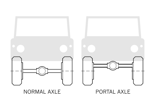

ל6X6 הזאת סרנים פוטרליים - זה פשוט מטורף איזה מרווח גחון יש לה.
זה אומר שהסרן גבוה יותר? אתה יכול להרחיב בבקשה!?
לפני 5 שעות, green כתב:
מאסק הוא ליצן וחרטטן ואני מתפלא שהוא כל כך מצליח בעסקיו השונים, זה לא אדם שהייתי רוצה לעשות איתו עסקים ולא הייתי נותן לו לנהל חנות מכולת
סרן רגיל נמצא באמצע גלגל, כלומר מרווח גחון הוא למעשה במקומות של הסרן עד גובה הסרן. במקרה שיש מכשולים בדרך בין גלגלים, כמו סלעים הם לא מאפשרים לפעמים לעבור לרכב, או אם לא שמים לב אפילו פוגעים בסרן עד כדי שבירתו.
סרן פורטלי נמצא למעלה ובקצוות שלו יש גלגלי שיניים שמעבירים את הכוח לכלכלים, זה נותן עוד מרווח גחון. יש את זה לרכבי שטח הכי קשוחים כמו האמר, יונימוג וG קלאס 6X6.
וזה לא הכל, בסרן פורטלי בדרך כלל יש REDUCTION GEAR נוסף שמגדיל יחס העברה, כלומר מעביר יותר כוח לגלגלים וזה גם משפר עבירות.
תודה.
אבל הסרן לא אמור להתחבר למרכז הגלגל? גם בפורטלי?
כלומר הזווית של המוטות שיוצאים מהסרן כבר לא תהיה 180 מעלות.
לסרן פורטלי יש גלגלי שיניים שיוצאים מהציר בצדדים ומתחברים למטה יותר לגלגל. ראה תמונה שצירפתי בפוסט הקודם.
אז זה בעצם יוצר "ר" כלפי מטה קרוב לגלגל?
לפי הסרטוט וההסבר שלך זה נראה ממש טוב, משפר את העבירות ומונע פגיעות בסרן.
אם הייתי יכול הייתי מזדווג עם הרכב הזה ומרבה אותו.
DJI, אתה מבין נכון.
