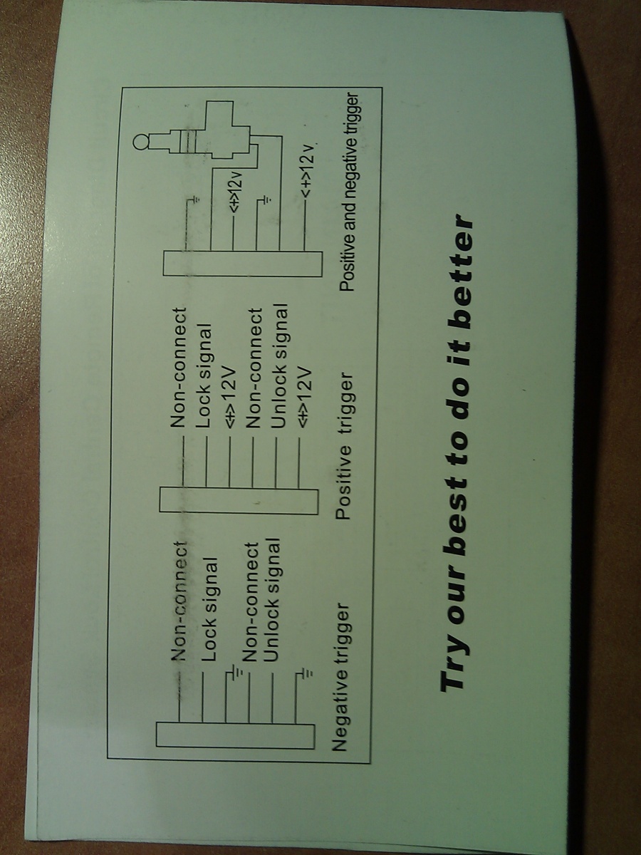

את הצמה שקיבלת עם הערכה אתה מחווט לפי הדיאגרמה המצורפת לערכה לפי נגטיב טריגר.

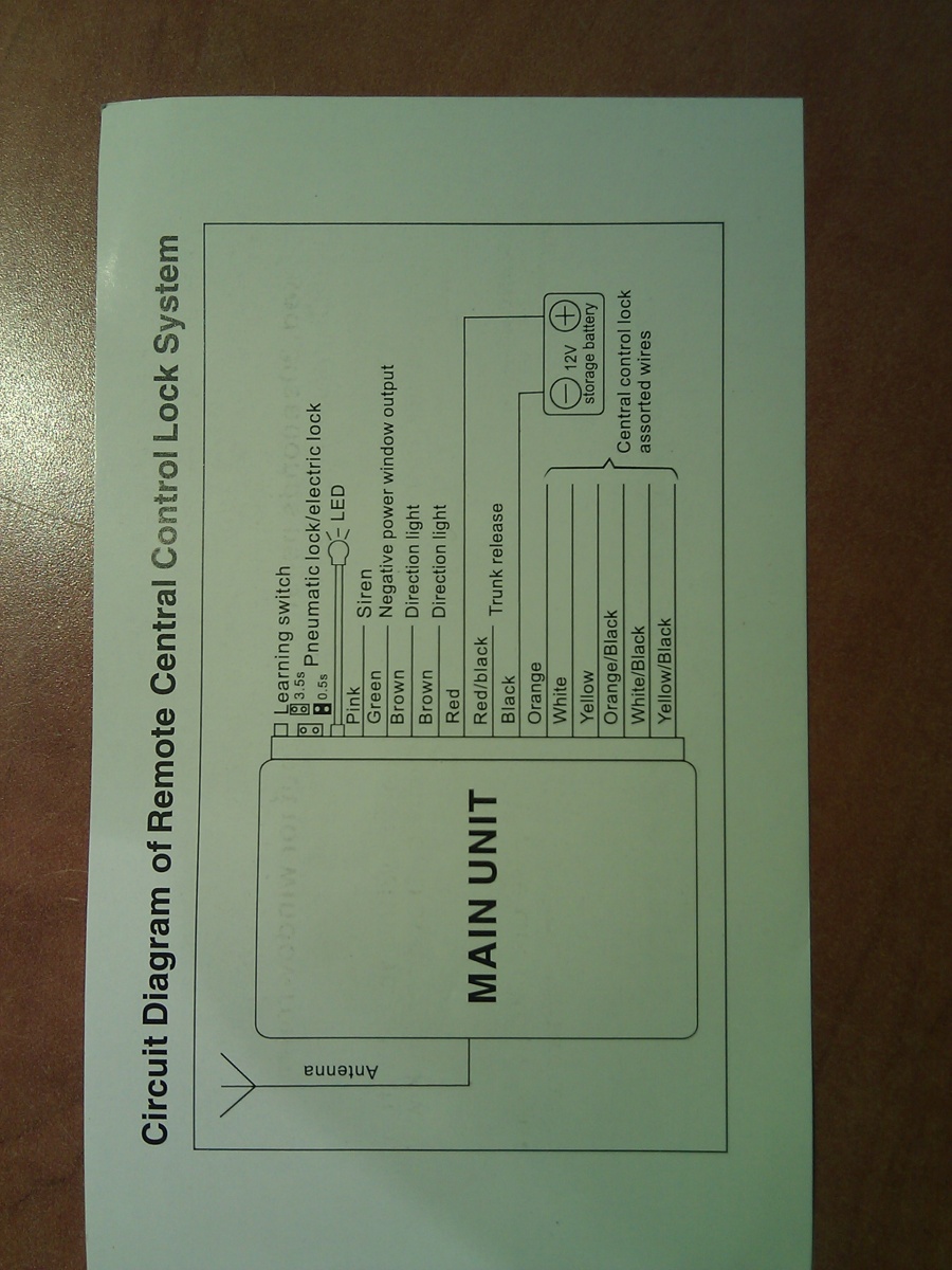

אני מצרף את השירטוטים של מה שקניתי.

כמו שאמרתי בהודעה הראושנה, אתה בינתיים יכול להכין את הצמה של הערכה החדשה בבית (איפה שנוח להלחים ולכסות בשרינקים) לפי נגטיב טריגר.
כמו כן, שים לב לג'מפר שקובע את משך הפולס. כדי לא לשרוף את האקטואטורים, הוא צריך להיות ממוקם לפי נעילה אלקטרונית (הפולס הקצר יותר).

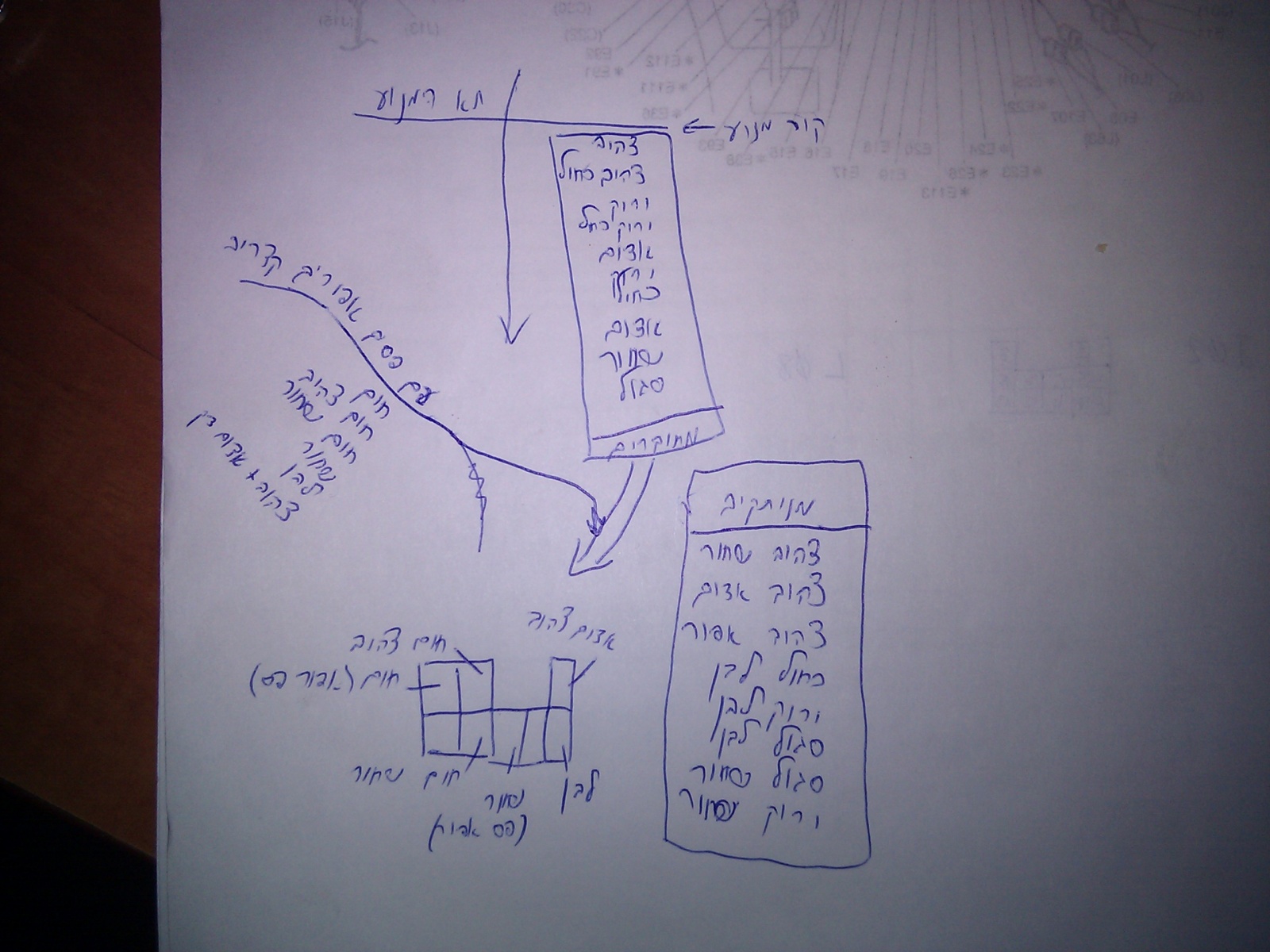

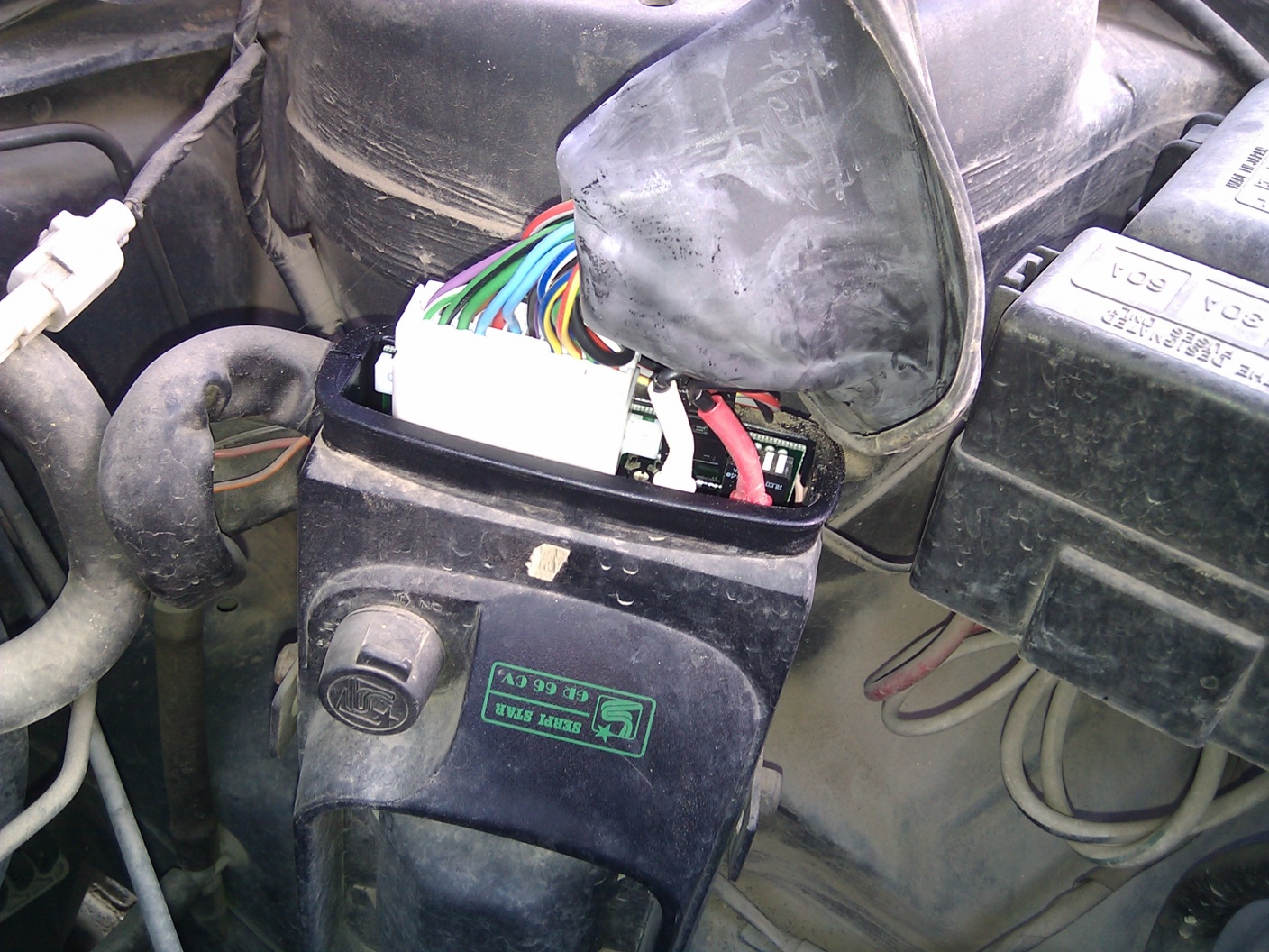

האזעקה בתא המנוע, צילמתי אותה. הצמה מהאזעקה (בסביבות 15 חוטים) נכנסת לתא הנהג ושם מתחברת אליה מהרכב צמה אחרת עם 6 חוטים כולם עם פסים קצרים אפורים.
שתי הצמות מסתיימות בשני פיוזים של 25A, וחיבור לבן של 8 קונקטורים, אליו מחוברים 6 מהחוטים.
חלק מהחוטים מהצמה של האזעקה מנותקים.
סיכמתי את כל הצבעים שהצלחתי לראות בסכמה.

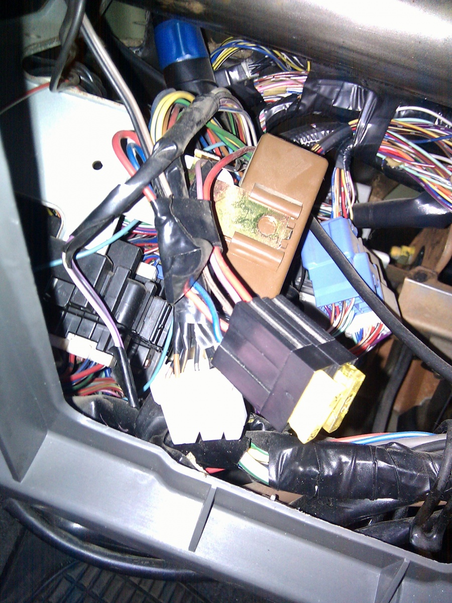

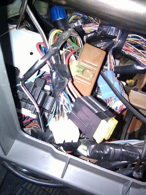

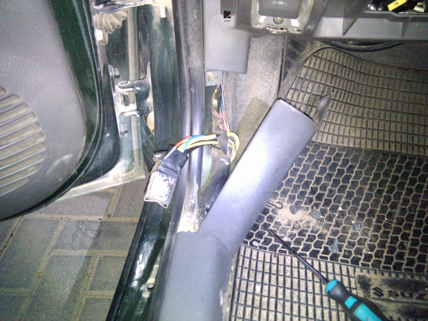

הלכתי לחפש את הממסרים, לא ראיתי כלום מאחרי קופסת הפיוזים, הממסר היחיד שראיתי היה בצד שמאל קרוב לדלת. שמתי צילום שלוIMG_20140201_172740.jpg

אצלי הטריגר הוא נגטיב + פוזיטיב. עשיתי כמה מדידות ברכב עם מולטימטר ומצאתי את החוטים של האזעקה שצריך להתעלק עליהם - כמו שכתבת קודם חום וחום צהוב.
