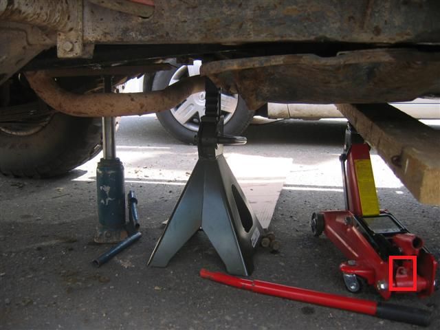

אני מניוח שיש לך את ג'ק שנמכר באוטו-דיפו וכו'.
מסומן במרובע אדום ע"ג תמונה שמצאתי עכשיו בגוגל.
סוגרים אותו בעזרת הידית של הג'ק.

אגב, התיאור שמעלי מדויק, צריך לסגור את הבורג (עם אחד הידיות) כדי להרים את הג'ק.

הבורג צריך להיות סגור, כשהוא סגור הג'ק יעלה.
אם בכל זאת הבורג סגור, או שיש בו פגם או שיש משהו נוסף שאנחנו לא יודעים. אני נתקלתי בבעיה הנ"ל רק עם הבורג.
