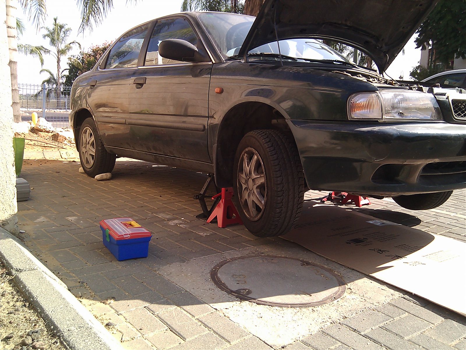

אם אני מרים מנקודת ההרמה הקדמית שנמצאת מלפנים, היא נמוכה ב 2-3 ס"מ משאר נקודות ההרמה ואז אין מספיק גובה כדי לשים את הבוקים בצדדים.
אם אני מרים מהצד ליד הגלגל, יש מספיק גובה אבל אני צריך להרים צד אחד, לשים בוק ואז ללכת להרים מהצד השני ושוב לשים בוק.
האם אפשרי להרים את הרכב בצורה כזו ? אין סכנה של נפילה כשהרכב יושב על בוק אחד ואני מרים אותו מהצד השני עם הג'ק ?
אני שואל גם כי בבלנו נקודת ההרמה היא פס מתכת בגובה של ס"מ (ליד הגלגל הקדמי) שעליו אמור לשבת הבוק, זה נראה די דק וחלש הפס הזה בעיקר אם המשקל של הרכב יושב עליו ואני מתחיל להרים אותו מהפס בצד השני ואם יש משיכה קצת הצידה אני חושש שהמתכת שם תתחיל להתעקם לי ...
יש למישהו ניסיון עם זה ?
אתה אמור להרים את הרכב בכל פינות מהצד של הגלגלים בשביל לשים אותו למשל על 4 בוקים, וכן שמים על הפס מתכת הדק הזה אל תדאג הוא מחזיק את העומס ולא מתעקם.

אם הרכב כבר עומד בצד אחד שלו על בוק ואני מרים אותו מהצד השני עם ג'ק עגלה, אין סכנה שהג'ק ימשוך אותו ויגרום לרכב ליפול מהבוק ?
שום בעיה. אני עושה כך כבר לא מעט שנים. אם הבוק ממוקם טוב אתה יכול בכייף מהצד השני להרים עם הגק ואז לתמוך בוק נוסף.
אפשר להשתמש בקוביית עץ בין הג'ק לפס המתכת הזה בשביל להשיג עוד גובה ?
טוב, קניתי את הבוקים של ה 3 טון ב ל.כ.
הרמתי צד אחד עם גק עגלה (פשוט של 2 טון) שמתי בוק, והוספתי ליתר ביטחות את הג'ק של הרכב. בצד השני שוב הרמתי עם גק העגלה, שמתי בוק והשארתי את הגק לתמיכה.
בכל צד היה גם ג'ק וגם בוק, וכמובן בלם יד, ומעצורים לגלגלים האחוריים.
הרכב היה באויר יציב מאד. הכל טוב !
