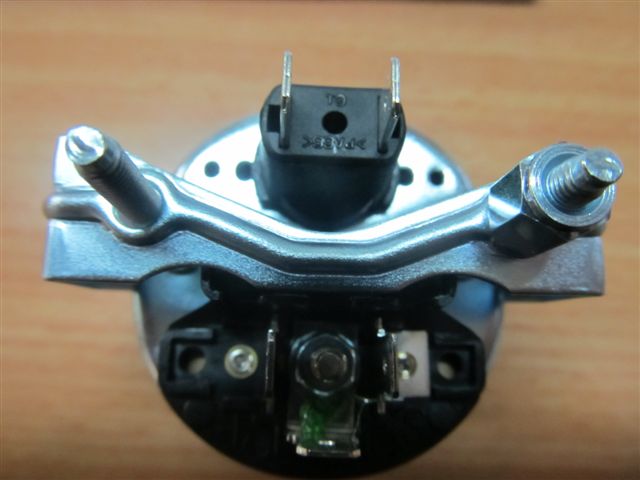

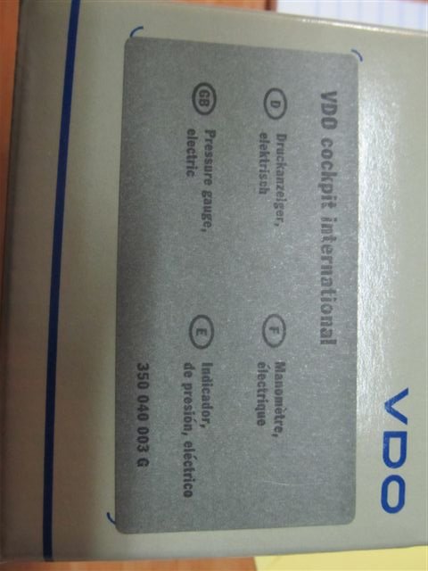

סיגל, איזה סימנים או מאפיינים עוזרים לך להבין שזה חיקוי באמת? איך יודעים ונזהרים?
אלו תמונות של שעון VDO אמיתי. החיבורים שונים וגם המנורה.
שעון vdo אמיתי לא עולה 20$.
האלמנט שהמוכר מציע חיקוי גם הוא.
הוא לא מראה צילום של הקופסא המקורית.
בלי קשר, Ebay הוא אחלה אתר וגם אני קונה בו, אבל במקרה של פריטים טכנים, כמו שעון לאוטו, שאולי צריך גם סוג של שירות כלשהו להתקנת השעון או לשאלות טכניות (כמו סוג של הברגה לאלמנט)....זה אין באיביי...בסך הכל, צריך להסתכל על החבילה הכוללת.

זהו חיקוי של שעון VDO...:(
נכון, וכך גם כתוב באתר איביי - אבל צריך להכיר ולדעת להבין את מה שהמוכר אומר.
נא לשים לב:
  • המוכר לא אומר "תוצרת VDO" אלא "מסוג VDO".
  • במקום שבו מפורט היצרן "item specifics" בדרך כלל כתוב "יצרן - XXX". כאן לא כתוב.
גם על החיישן לא נאמר שהוא מתוצרת מסויימת דווקא.

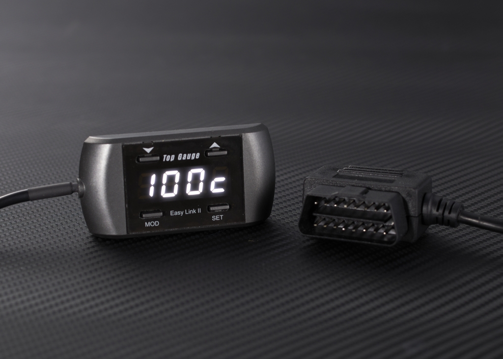

אם אתה מחפש פתרון קבוע\קשיח - אין כמו שעון.
יש מכשירים שמתחברים לשקע OBD ומוצבים ברכב באופן קבוע, לא מבוססים על טלפון אנדואיד או אפל.
למשל משהו כזה:
*אין לי ניסיון עם המכשיר הספציפי ואין לראות בתגובה זו המלצה לרכוש אותו.
