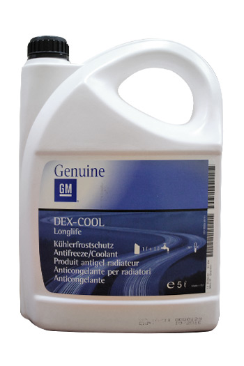

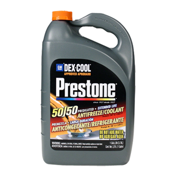

יש הבדל בין מים אדומים לירוקים ?? איזה נוזל קרור מומלץ להוסיף לרכב ??

נוזל הקירור לרכבך מארץ ייצור קוריאה הוא: GM Dex-Cool בצבע אדום, זה הנוזל המקורי שמגיע עם הרכב מהמפעל, אפשר לרכוש אותו בUMI, כמו כן לחברת פרסטון יש נוזל קירור Dex-Cool אשר מותאם לתקנים של GM וגם מתאים לרכבך, אתה יכול לרכוש אותו באוטודיפו.
פרסטון היא חברה בעלת שם טוב בתחום נוזלי הקירור, לי היה נסיון עם נוזל קירור ירוק של פרסטון על רכב ישן והוא עשה את עבודתו נאמנה.
לגבי המקורי - אני לא יודע מי מייצר לGM את נוזל הקירור, זאת יכולה להיות פרסטון בעצמה..
בקיצור, זה לשיקולך, שניהם טובים.

נראה לי שיהיה לי יותר קל לרכוש מאוטו דיפו את הנוזל של DEX-COOL
או שהמוסכניק שמחר אהיה אצלו יוכל להזמין, מקסימום מונית לסניף הקרוב..
