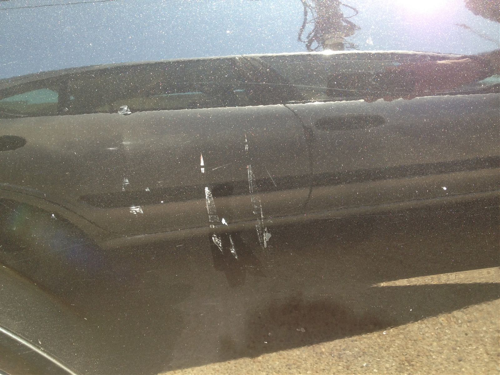

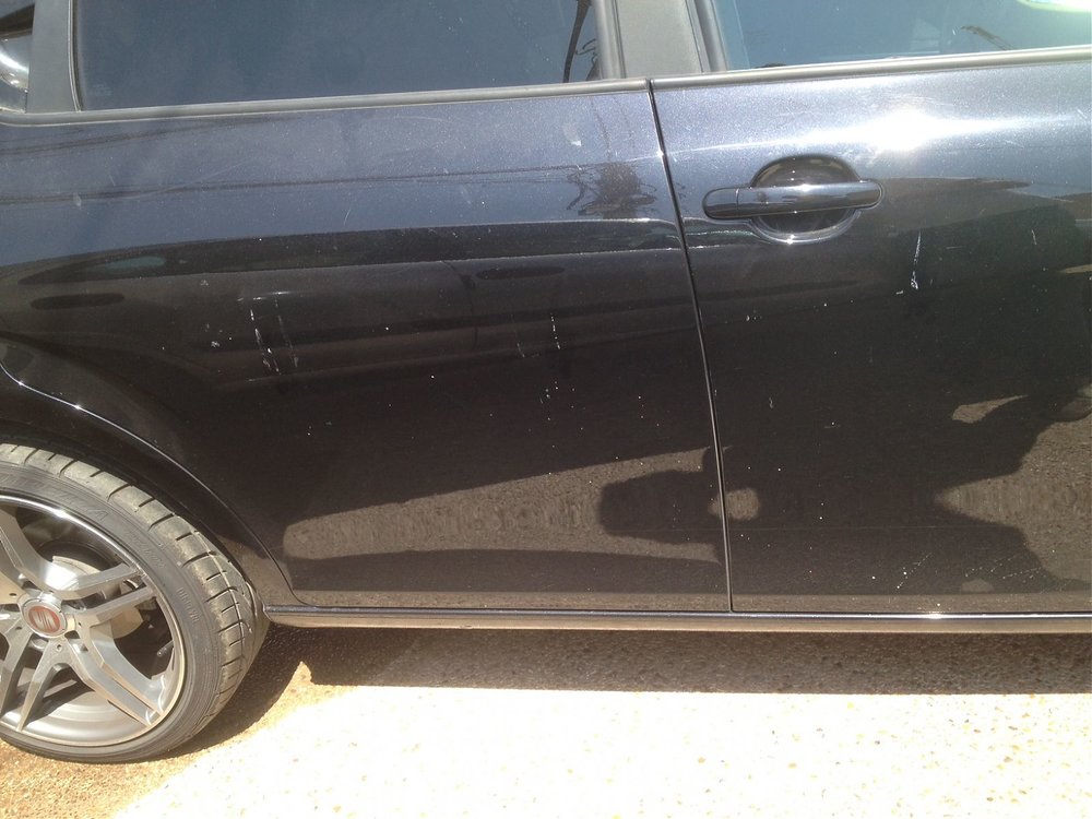

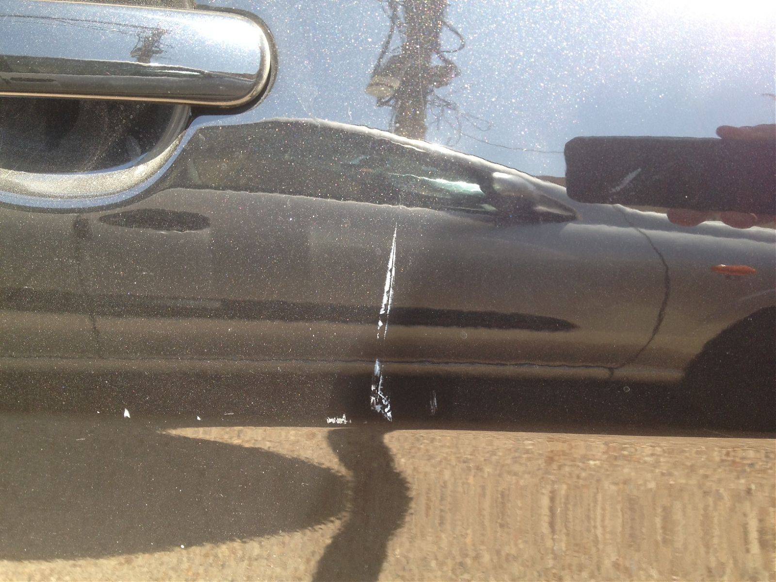

שלום לכל הדיטיילרים!
כמה שאני לא מנסה להמנע ולחנות תמיד רחוק מאחרים,
כל פעם אני מגלה מכה אחרת בצד השמאלי של הרכב.
כבר יש שפשוף בדלת הנוסע ובדלת האחורית.
מצורפות שלוש תמונות, התמונה האחרונה היא רק כדי להמחיש את גודל השפשופים.
בלי שום קשר - הרכב צריך שטיפה אז אל תתייחסו ללכלוך... :wink:
האם זה משהו שיכול לרדת בלי צביעה?
תודה רבה!

אין דרך לפתור את הבעיה של פתיחת דלתות.
אני מאמין שפוליש יוריד את כול הבלגן,
עם יש כאלה שריטות/סימנים שהוא לא הוריד ואני לא מאמין, יש לך לקנות ערכת לתיקון עצמי.
בהצלחה.

לא ניתן לנחש מראש אבל ככל הנראה פוליש ישפר את המצב (ואולי אף תגיע לכמעט שלמות).
מי זה פוליש אתה שואל? לא צריך איש מקצוע, רכוש לך פוליש פשוט בכל חנות של אוטודיפו או אחד רציני במידה ואתה מכיר חנות דיטיילינג, בד כותנה או פד ייעודי וקצת שפשופים ויהיה בסדר. מה שבטוח שבעזרת פוליש ידני לא תזיק והמצב רק ישתפר.
סליחה על הבורות אבל פוליש זה לא תהליך כזה
שעושים עם מכונת פוליש שמורידים חלק משכבת הלקה של הצבע?
משהו שצריך ציוד ואיש מקצוע, לא...?
אפשרי גם עם פוליש עדין ופד ידנית ולא עם מכונה.

אתה מוזמן אליי וננסה להעלים לך את המכות עם ultimate compound (פוליש ידני מקומי).
