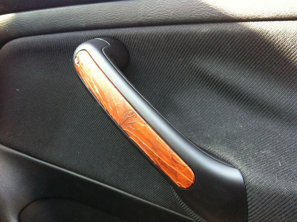

אם זה עץ מצופה לכה אז אפשר לשייף ולהוריד את הלכה ולצבוע שכבות חדשות.
אני מנסה לחשוב על תשובה שלא תוציא אותי גייז, לא תגרום לי לתאר לך את הג'ונסון שלי ולא תזכה אותי בהתראה. אין כזו.
מדובר על חתיכת עץ דקה מאוד, מצופה בפלסטיק.
מצ"ב צילום מקורב של החלק המדובר. (איכות של טלפון)
אין מה לעשות עם זה, מדובר בסדקים-שברים. רק החלפה של החלק. או פתרון שקופץ פה כל פעם, ציפוי ב"קרבון" (לדעתי ממש לא מתאים ואני מעדיף את הידית כך מאשר עם ציפוי קרבון).
אצלי הסדקים הם רק בלקה - העץ/פלסטיק שלם.
השאלה היא איך אפשר להוריד את הלקה בלי לפגוע בעץ ?
שיוף עם נייר שיוף מתאים והתזת לקה מחדש (יש היום בקבוקי ספריי של לקה שעולים 15 שקל ואני מאמין שיספיקו לך ויישאר לך עוד הרבה.)
בקשר למספר של הנייר שיוף - אם תעלה תמונה שרואים טוב אני אוכל להגיד לך, בכללי משייפים עץ צבוע בלקה כדי להוריד את הלקה בנייר 120, אבל פה זה חלק שונה ותלוי איך הלקה התקלפה, איזה שכבה של הלקה ועוד המון דברים שצריך לקחת בחשבון כדי שלא תפגע בעץ עצמו...
תודה על העזרה.
אני אצלם ואעלה את התמונות היום בערב.
