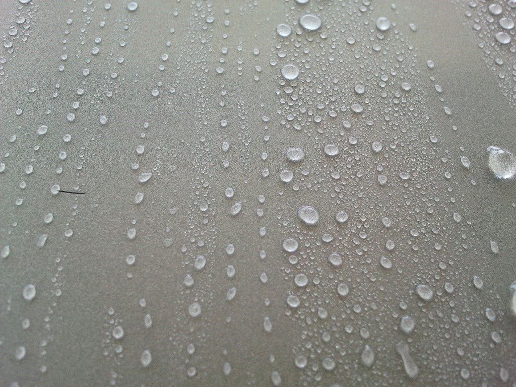

מכיוון שלא הצלחנו להגיע לידי הסכמה חד משמעית ולאור העובדה שמדובר בסוגיה מאוד מעניינת אני הולך לערוך ניסוי ולעדכן בשרשור הזה מדי שבוע את תוצאות הניסוי.
יש לי פלטה שבמקור הייתה חלק ממארז של מחשב, כרגע אני עושה עליה ניסוי עמידות של כמה מוצרים בחלקה האחד ובחלק השני אני הולך ליישם את הניסוי הזה.
על החלק המדובר (תמונות בהמשך) ישנן שתי שכבות של manzerna power lock כאשר כל שכבה הייתה שעה על הפלטה לפני הניגוב ובין שכבה א' לשכבה ב' הייתה הפסקה של 15 שעות בדיוק, ככה שאפשר להניח שנוצר איחוי טוב. הפלטה כמובן לא מייצגת רכב אמיתי וצורת הצביעה שונה אבל אני אסתפק בזה עד שמישהו ירצה לנדב את רכבו.
לאחר בדיקה עם חברים שונים הגעתי למסקנה שבממוצע מפעילים פעם או פעמיים בשבוע את השפריצרים עם נוזל השמשות ובדיוק כך אפעל בניסוי.
אני אחלק את הפלטה ל -2 חלקים כאשר על שניהם יש אוטם של מנזרה ( 2 שכבות)
החלק הראשון -עליו אני ארסס פעם בשבוע נוזל חלונות, אספוג בעזרת מטלית כ 50% מהחומר ואת החומר הנותר אשאיר להתייבש בשמש. על כל התהליך הזה אני אחזור מדי שבוע (בכל פעם אני אבחר יום אחר כמו בחיים האמיתיים)
חלק זה ידמה את גג הרכב, לדעתי הגג זה החלק שמקבל הכי הרבה רסיסי חומר חלונות בזמן שימוש בוישרים.
החלק השני -בו אני לא אגע עד סוף הניסוי (מלבד השטיפות הקבועות, הרחבה בהמשך)
בדיוק כמו רכב אמיתי אחת לשבוע או שבועיים אני אנקה את הפלטה כולה בעזרת סבון ייעודי לרכב. תהליך זה לא קשור לתהליכים הקודמים.
לאחר כל ניקיון שכזה אני אצלם את תופעת הבידינג מכל מיני זווית ונוכל לדון ביחד לגבי ההשפעה של חומר לניקוי חלונות. במידה ונראה שינויים בין חלק א' לחלק ב' נוכל להסיק ביחד מסקנות.

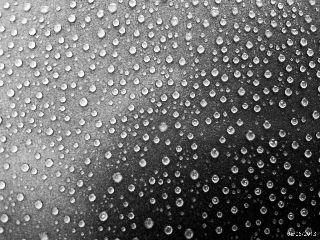

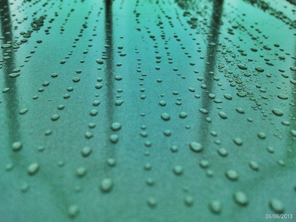

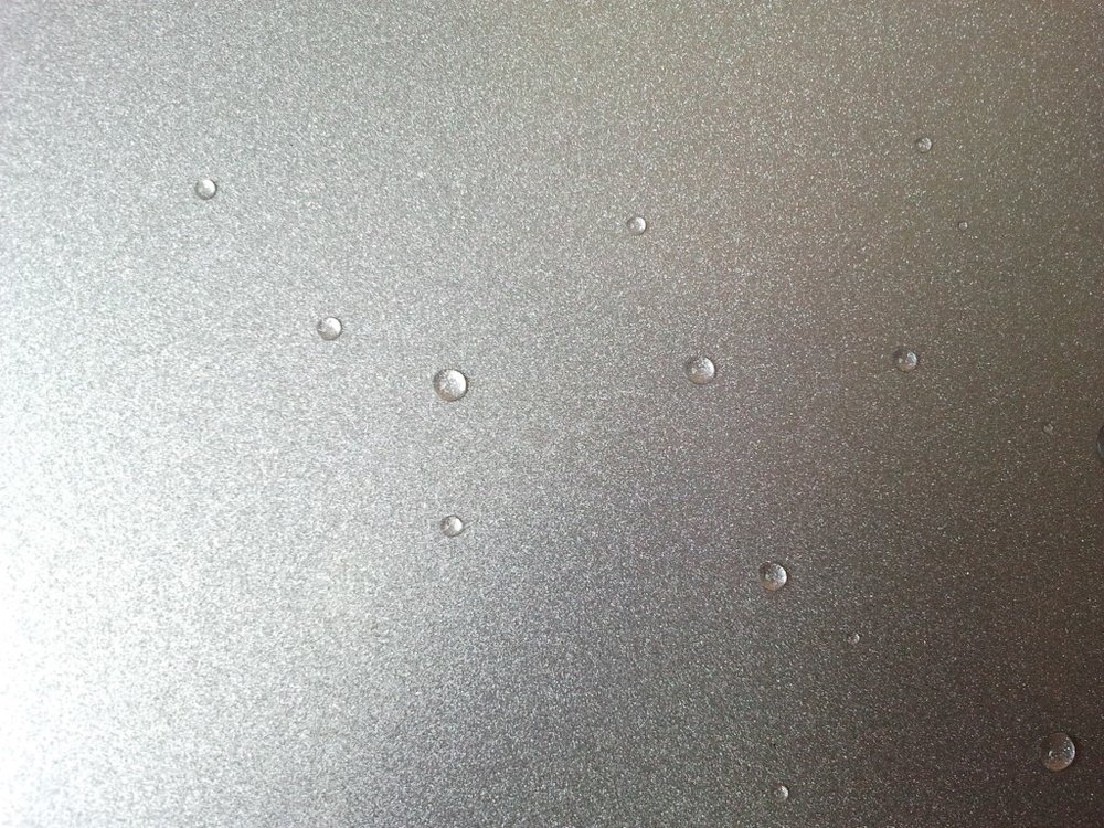

מה שמאפיין בידינג איכותי (לאחר שהרכב נקי) זה הרמוניה, הכל נראה אחיד ואם לא אחיד אז דומה למדי.
החכמה היא לזהות מתי יש שינוי בתבנית וככה בעצם נוכל ללמוד לגבי ההשפעה של חומרי ניקוי לחלונות על האוטם.

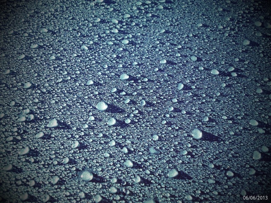

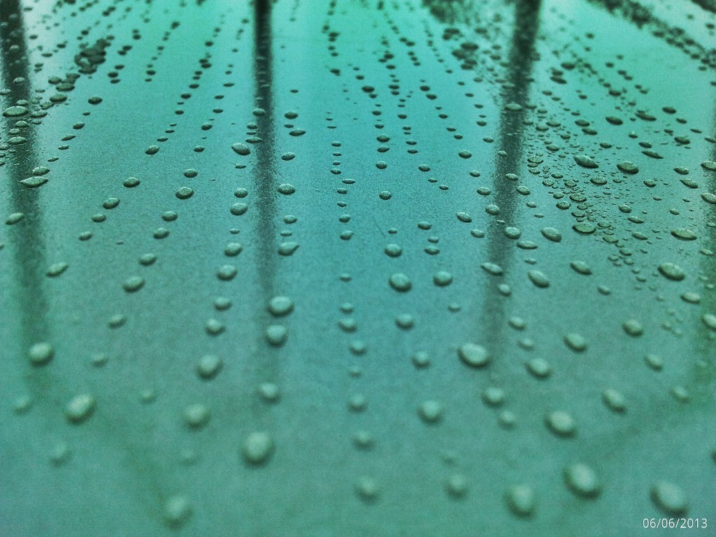

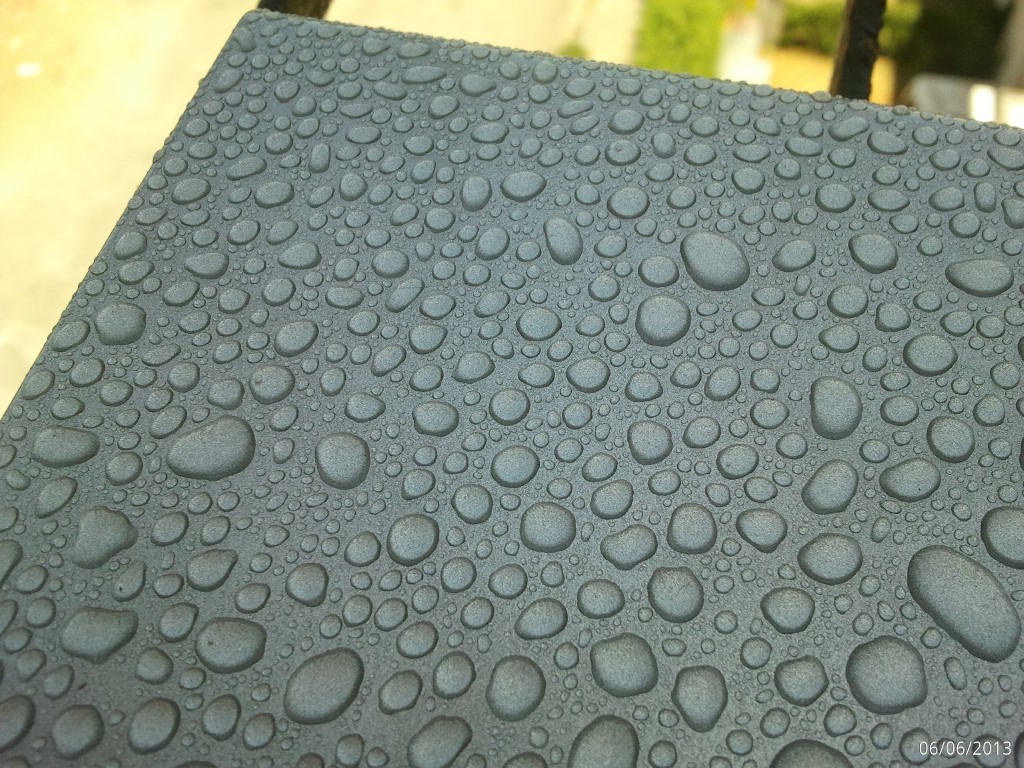

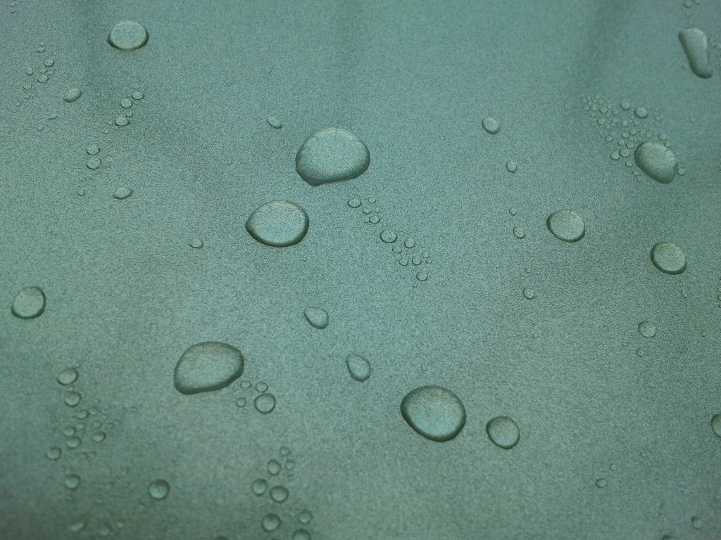

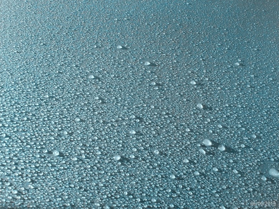

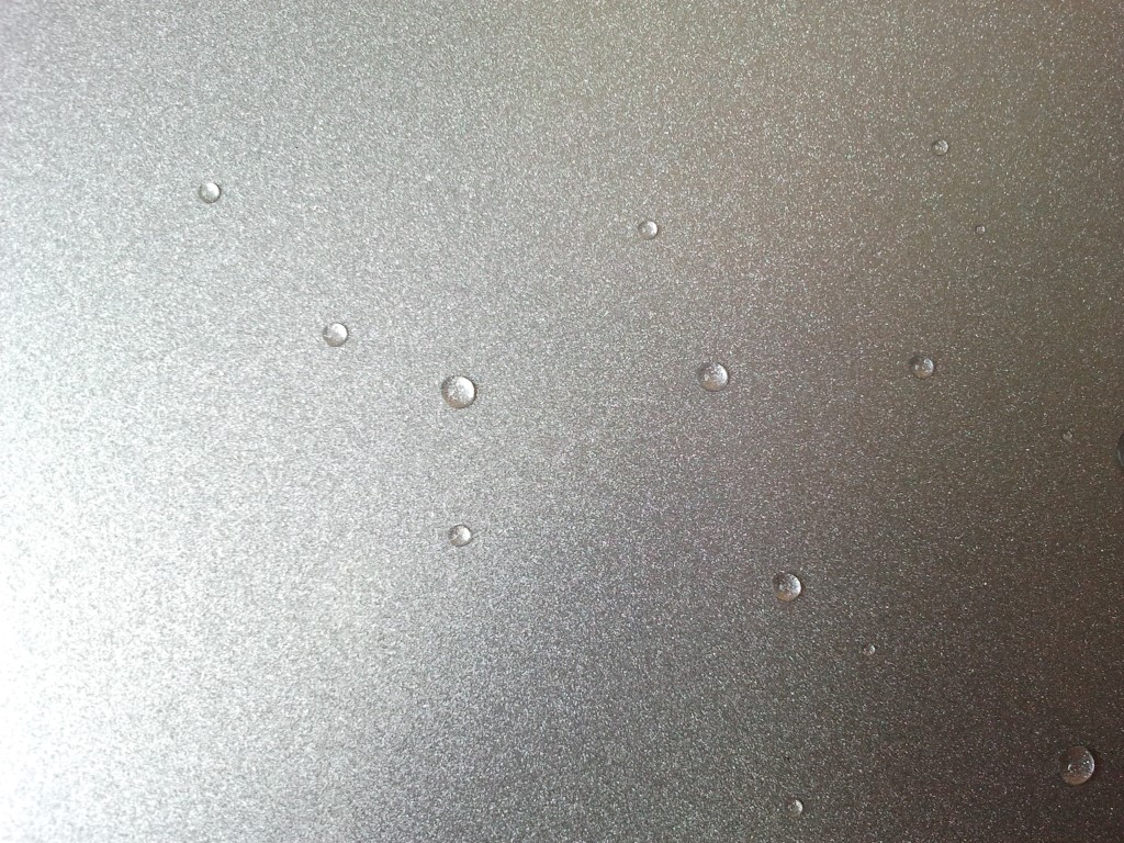

מצרף בקטן תמונות נחמדות של תופעת הבידיניג שנוצרו על ידי ריסוס מבוקר מכל מיני זווית שונות, שפריצרים שונים ותאורות שונות.
התמונות כולן צולמו השבוע (לדעתי שלשום).
