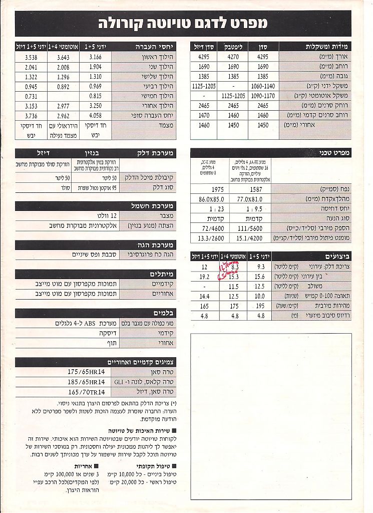

בוקי, בדקתי בפרוספקט משנת 2000, המנוע הוא לא של פיג'ו לדגם הזה (לא אותו נפח מנוע), אלא המנוע המקורי של טויוטה (תואם את דגם המנוע שנתתי בקישור ויקי).

איזה נפח מנוע מופיע שם, והאם תוכל בבקשה לסרוק או לצלם את הפרוספקט ולעלת לכאן או לשלוח אלי, אני אוסף קטלוגים ישנים.

בוקי, מצורף דף נתונים פרוספקט.
