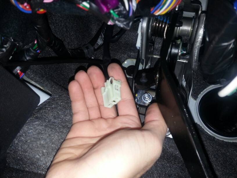

שני סנסורים..
כשהרכב כבוי, תנתק את הסנסור העליון.
בתמונה יש עליו חץ אדום.
תדאג לקפל אותו הצידה או סתם להצמיד אותו למשהו, לא מדובר בחוט רך שיסתבך אז אין מה לדאוג.
תניע את הרכב ותעשה סיבוב, אני רוצה לדעת אם יש שינוי.

התכופפתי עכשיו לראות את דוושת הגז בוולוסטר, נראה כאילו המודול הוא חלק אינטגרלי הדוושה, עדיין צריך להוציא את הדוושה ולראות, אני בחניון של מרכז קניות כך שאין לי את האפשרות לעשות זאת כרגע, לגביי החיישן של הקלאץ' צילמתי את הכבל מנותק, אני נוסע ככה כבר שבועיים.

הזזתי מעט, אין שינוי משמעותי אם בכלל. נראה לי אזיז עד הסוף פעם הבאה ונראה מה יהיה.
נ.ב
הוצאתי את כל הדוושה יחד עם בית החיישן, כמו שכתבת זה מחובר יחד.

גדול אתה, שמתי לב שזה שונה אצלנו, תעשה תמונות, אני לא פירקתי את הדוושה אצלי, מה שכן החיישן הזה של הקלאץ' זה בהחלט שינוי מורגש.

אצלם פעם הבאה שיהיה לי כח ואעלה את התמונות עם פירוט. בית החיישן מעט שונה (4 ברגים ולא 5), אבל עדיין ישנה אפשרות הזזה קלילה ולא משמעותית כמו בתמונות שהועלו על ידך.
אגב, זה כנראה לא רלוונטי לגביך (שכן לא תישאר עם הרכב הרבה זמן) או לגביי (אחריות), אבל ממה שקראתי בפורום וולוסטר בחו"ל, שינוי משמעותי שנותן למנוע לנשום ולתפקד הרבה יותר טוב זה צנרת.

היום היה לי זמן וביעקר אומץ לנתק את החיישן העליון.
התוצאה הפתיעה אותי, נכון שהריו לא הפכה לפירארי כלשהי, אבל תגובת הדוושה נעשתה "ישירה" יותר. כמו ברכב ישן עם קורבורטור ותגובה עצבנית 0 - כל לחיצה גורמת לאף להתרומם, וכל הרפיה גוררת רתע אלים ביחידת ההנעה.
העניין ממש מדליק, אך מכיוון שלרכב אין עודף כוח, ובגלל שאני ממש מנצל את פוטנציאל הרוגע (והחיסכון) של הריו העדפתי לחבר את החיישן בחזרה.

לא פוגע בכלום, יש בפורום של הוולוסטר מישהו שנוסע ככה כבר 90K ק"מ, הוא גם הוציא את הדוד של האגזוז ואת הממיר.
ולו לא עושים בעיות עם האחריות, אבל זה בארה"ב.
אני שמח שזה עובד גם בריו, לא נדלקות שום נורות אזהרה וכל השינוי הזה בסה"כ גורם למחשב לחשוב שהקלאץ' לחוץ, אין בזה שום סיכון למחשב או לשום דבר אחר מכיוון שהקלאץ' עצמו הוא חלק מכני, אנחנו רק נותנים למחשב לחשוב אחרת. ואז אין את ההגבלה שהחברה שמה ע"מ לחסוך בדלק (למעשה בכל לחיצה על הקלאץ' המחשב מגביל את המצערת לשניה כדי שבהעברת הילוך לא יהיה טיפוס בסל"ד).
