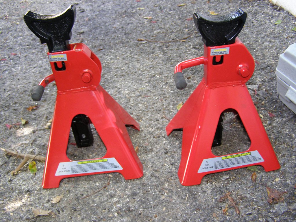

כדי להגיע אליו מרימים את הרכב ומורידים גלגל קדמי שמאלי. ( הזדמנות להשתמש בבוקים הנחמדים שקניתי, תמונה 1 )

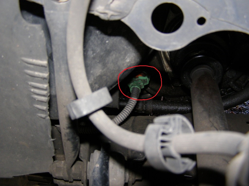

לאחר שמורידים את הגלגל, אפשר לראות את המתג ואת הכבל שמחובר אליו ( תמונה 2 )
מנתקים ע"י לחיצה על הצד הימני של המחבר ומשיכה.

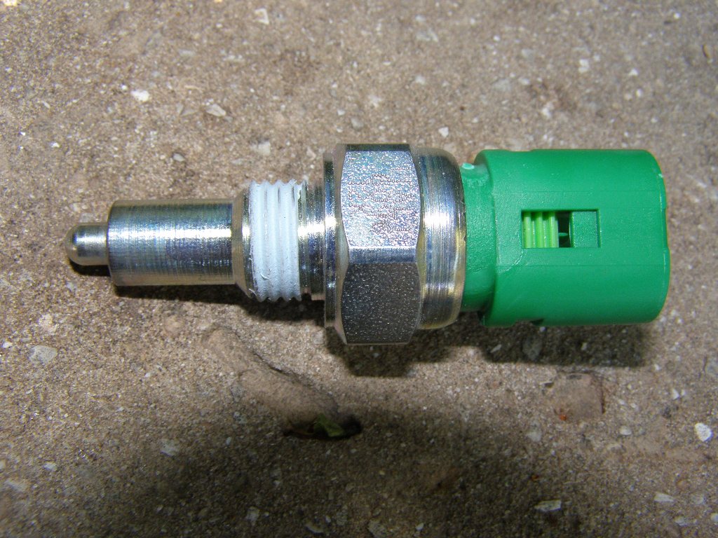

המתג המקורי ( כנראה ) דורש מפתח פתוח בגודל של 24 מ"מ.

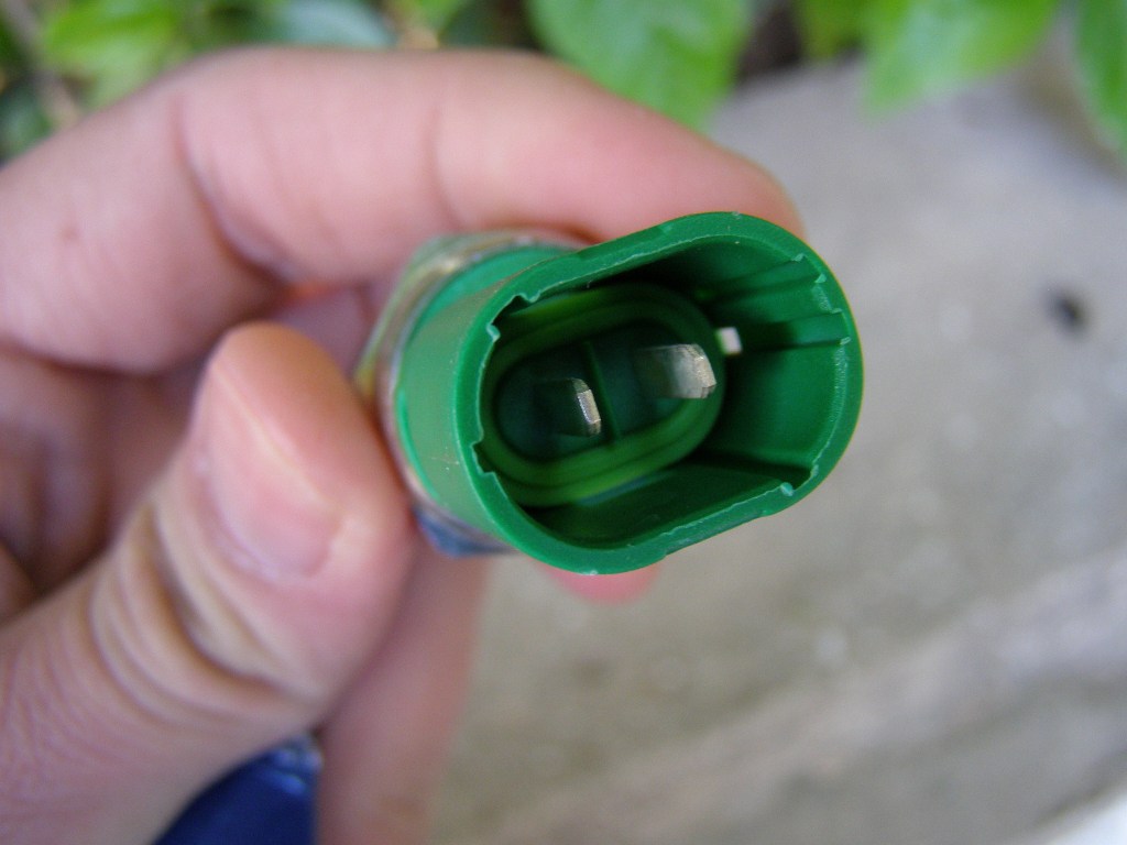

המתג החלופי שרכשתי בEbay , ( עלות של 116 ש"ח , תמונה 3,4) דוקא דורש מפתח של 22 מ"מ.
