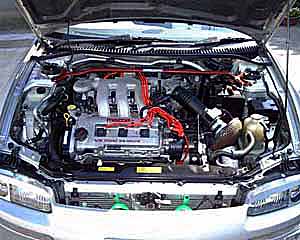

כשקניתי את הרכב שלי, הפילטר אכן היה מלוכלך בצורה זוועתית!
ישר החלפתי אותו לחדש..
אז יש סיכוי סביר שהחיישן מלוכלך מהפילטר הקודם?
תעזרו לי , אני רוצה לדעת היכן הוא ממוקם
צירפתי תמונה של תא המנוע
