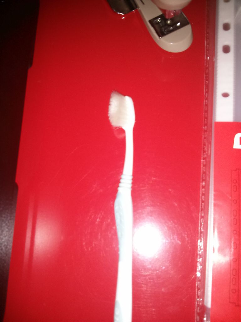

אצלי הבעיה הזו נפתרה ע"י נקיון יסודי של שקע הטעינה עם מברשת עדינה וסיכה בשביל להוציא את כל הג'יפה שמצטברת שם.
לפני 22 שעות, hans כתב:
תפאדל
נראה לי שמברשת איפור רכה מדי. בכל אופן, העסק נראה נקי לגמרי עכשיו?
לא
