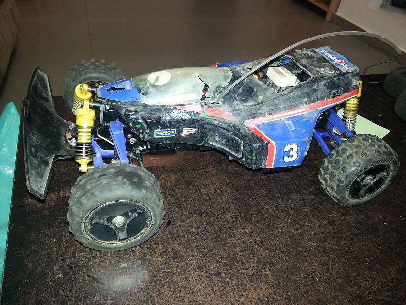

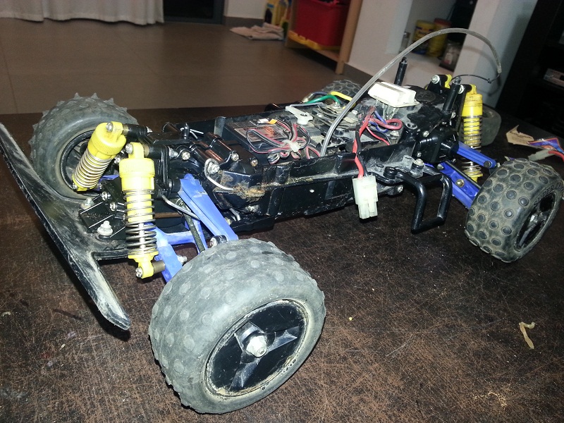

בימים האחרונים התחלתי בשיפוץ חדש, הפעם ביחד עם הבן שלי.
השיפוץ הוא של Tamiya Thunder Shot שנת 88 יד ראשונה, אמנם לא אספנות אבל מתקרב.
הוזמנו חלקים חדשים על מנת להחליף את הישנים שנשברו עם השנים.
בין החלקים דיפרנציאל קידמי, תושבת לפגוש ובטריה.
את נושא הבודי, כרגע עדיין משאיר בצד, קודם כל אני רוצה לראות אם אנחנו מצליחים להסיע את הרכב אחרי כל כך הרבה שנים ששכב באכסון.
עדכונים ותמונות בקרוב...

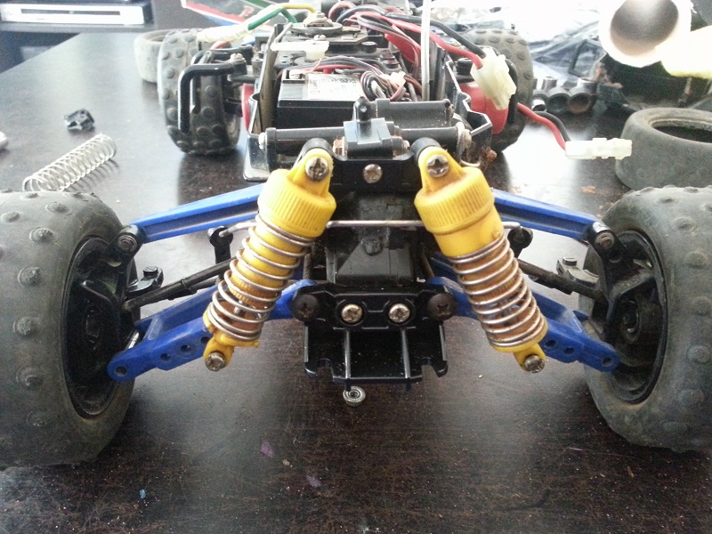

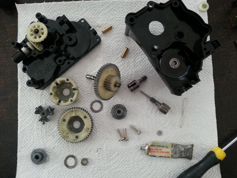

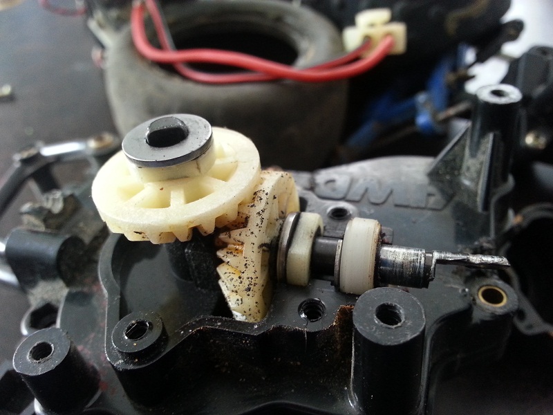

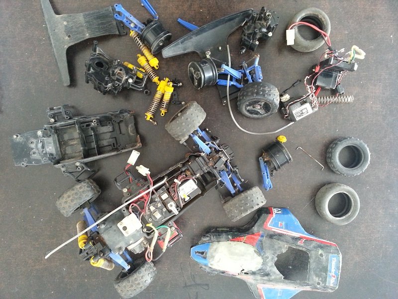

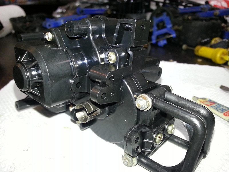

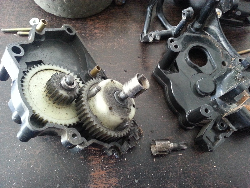

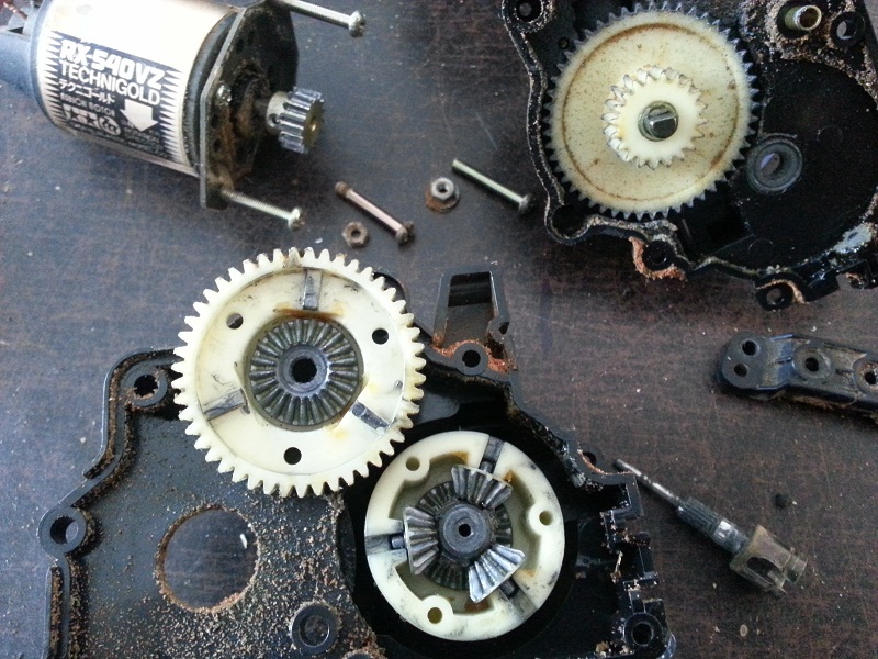

התחלנו עם פירוק החלק האחורי שכולל את המנוע הדיפרנציאל האחורי וכל מערכת המתלים האחורית.
בתמונה הראשונה אפשר לראות איך כל החלק הזה מתפרק קומפלט.
הדיפרנציאל פורק, עבר ניקוי וגירוז.
כל המייסבים עברו יחס דומה.

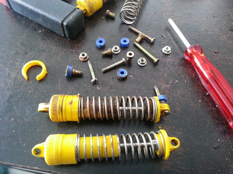

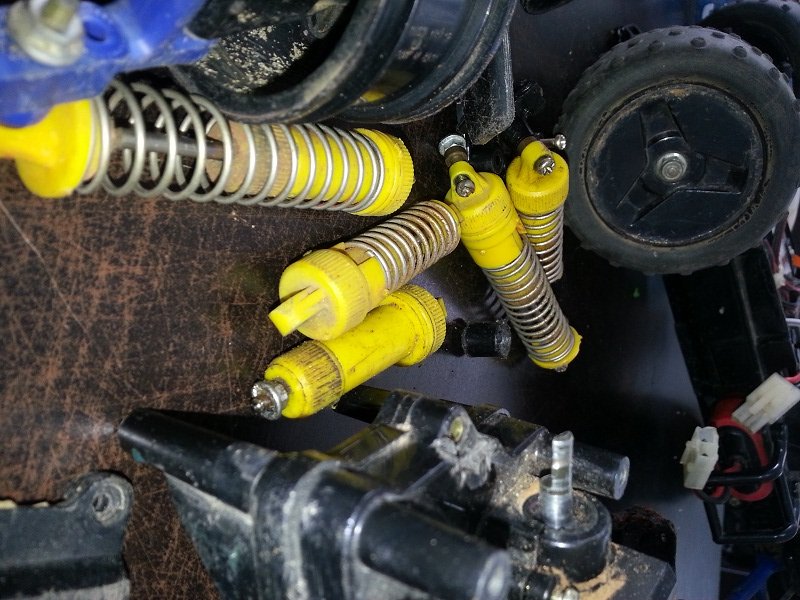

אחד מהבולמים האחוריים איבד את האטימה ורוב השמן נשפך עם הזמן, כאן נחלצה לעזרתנו התורמת אשר תרמה בולם אחורי שגם הוא עבר פירוק מילוי שמן וניקוי.
כל חלקי הפלסטיק השחורים הוחלפו לחדשים ישר מהחבילה שהגיעה רק לפני כמה ימים מהונג קונג.

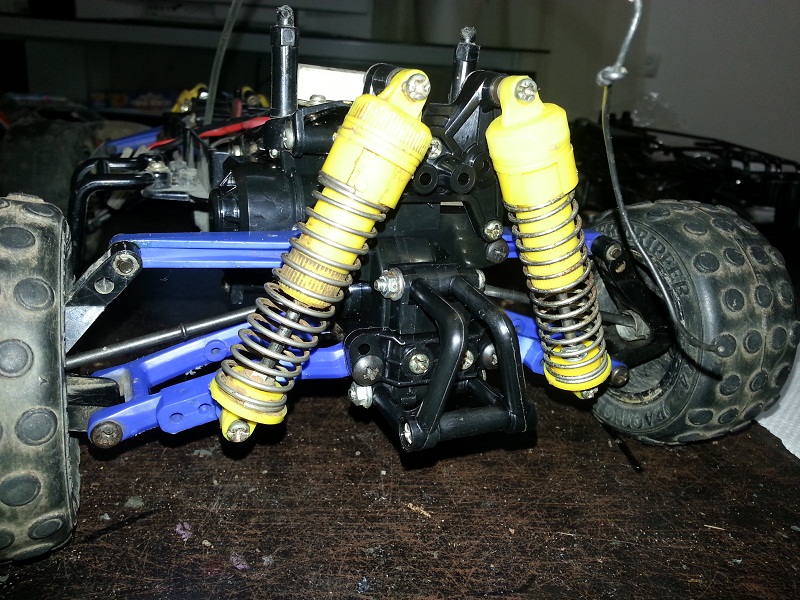

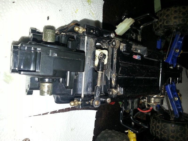

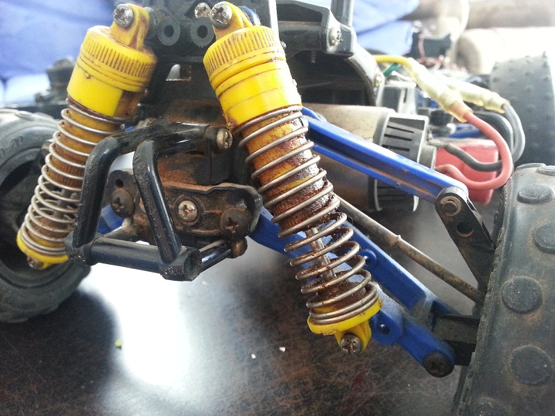

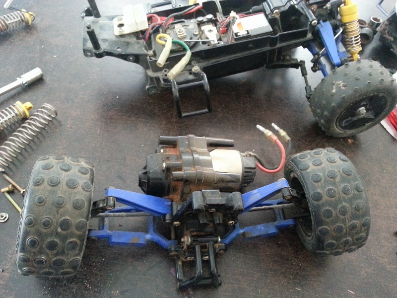

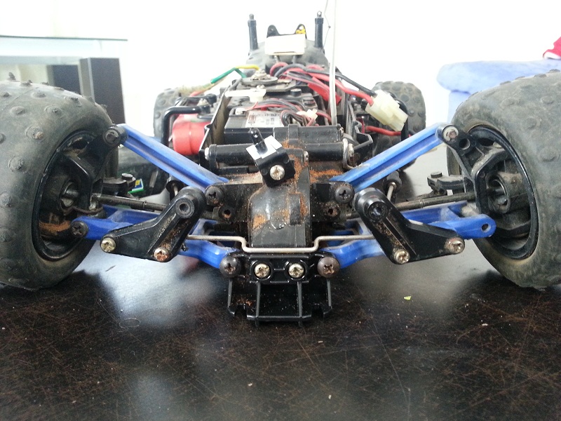

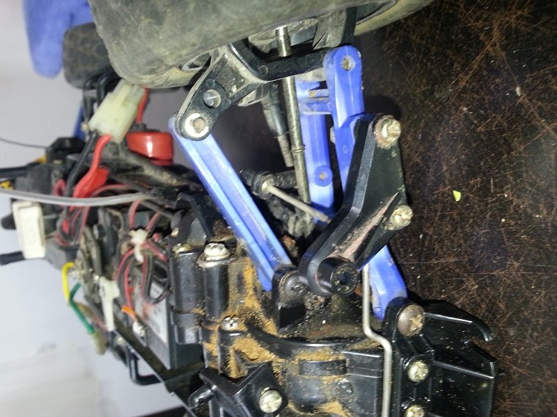

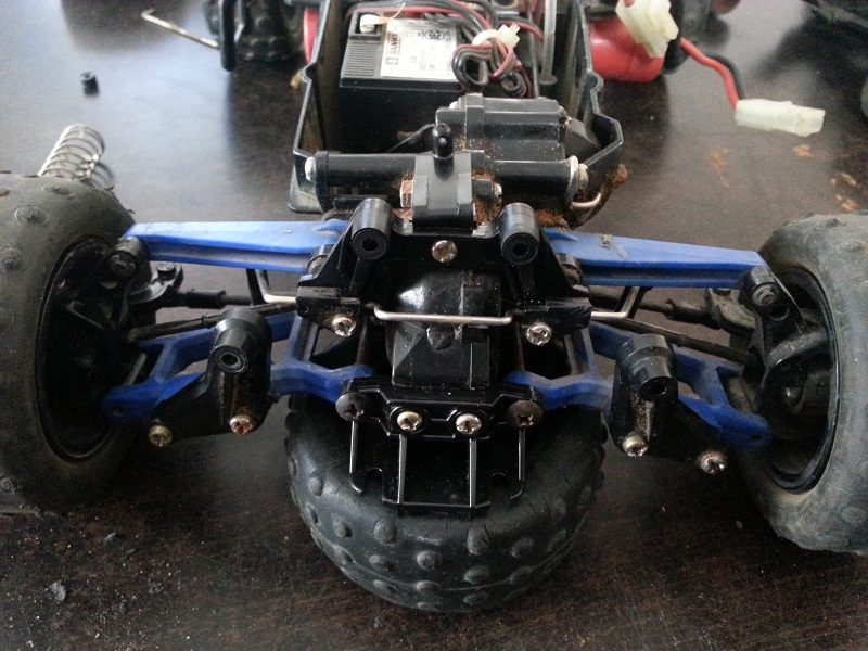

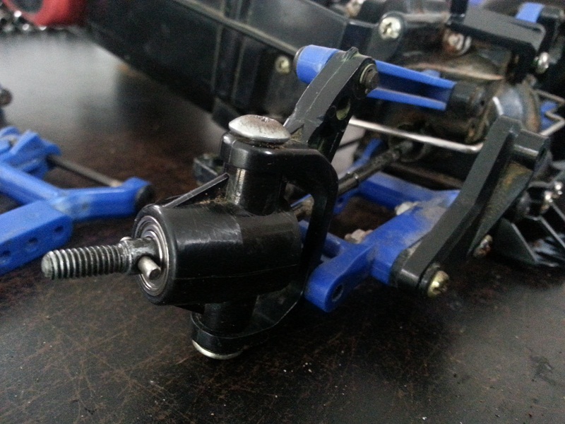

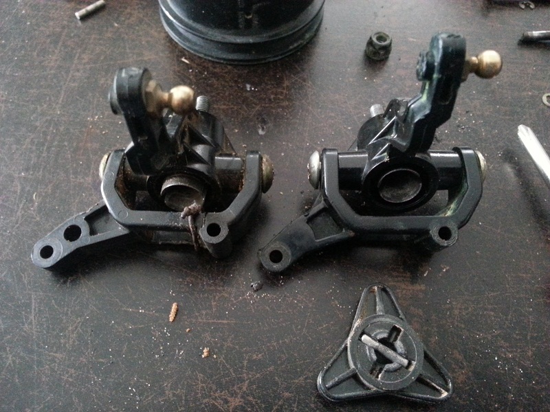

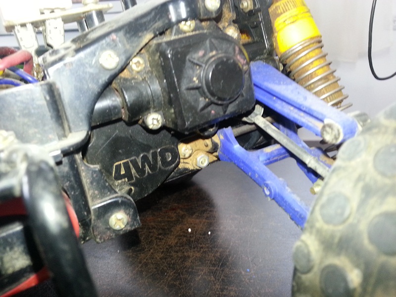

השלב הבא כלל פירוק דומה של החלק הקידמי של הרכב.
הדיפרנציאל הקידמי דומה מאוד לאחורי, מלבד הגיר שמחובר למנוע.
גם כאן, חלקים שבורים הוחלפו עם התורמת או נשלפו חדשים.
הרכב עבר כיוון פרונט וחיבור מחדש של המוט מייצב.
עדיף לשים בולמים בזוגות, בדומה לרכבים אמיתיים.
אם הישן מתנהג קצת פחות טוב מהחדש, אז היא לא תיהיה יציבה.
תלוי גם מה אתה הולך לעשות איתה, אם זה להסיע פעם ב, תשאיר ככה.
