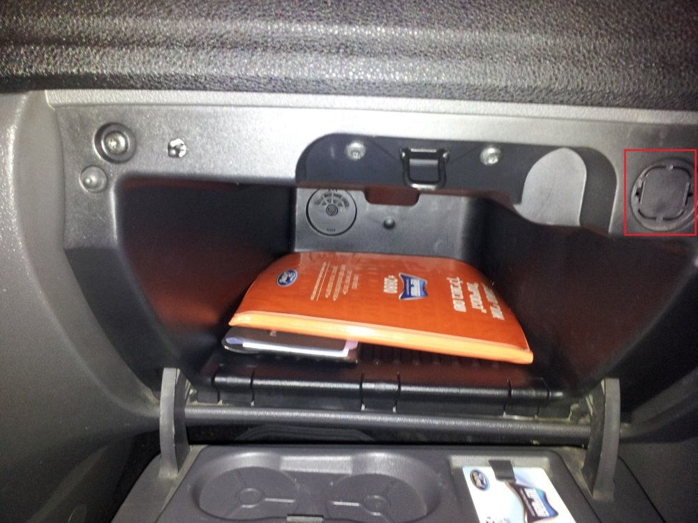

שלום רב,
לאחרונה קניתי Ford Focus 2008 שהגיעה עם המערכת המקורית שלה. לאחר בדיקה זריזה וקריאה באינטרנט הבנתי שאין כניסת AUX למרות שבמערכת יש אופציה להעביר למצב AUX. הבנתי שיש מתאם שניתן לחבר כדי ליצור חיבור שכזה.
הייתי רוצה לקבל חוות דעת על מתאמים כאלה, איפה אפשר לקנות אותם (כולל איביי כמובן) והאם הם משתלמים?
אני רק רוצה לציין שהרכב הגיע עם המערכת והרמקולים המקוריים ואין לי שום כוונה להתעסק איתם, אני אוהב את הסאונד כמו שהוא וזה מספיק לצרכיי. כל מה שאני רוצה הוא להפסיק לצרוב דיסקים.
תודה מראש.
בתא כפפות בצד שמאל למעלה יש פלסטיק עגול עם חיבור AUX , בחלק מהדגמים החיבור נמצא בתא כפפות באמצע למעלה .

אני מצרף תמונה של תא הכפפות שלי, תקנו אותי אם אני טועה, אבל נראה לי שמה שסימנתי זו בעצם הכנה ל- AUX ?
מה אני עושה עכשיו? מישהו יכול לתת לי מידע על המתאם ששאלתי עליו?
אין לך שום צורך במתאם.
תפרק את תא הכפפות בצד שמאל למעלה ישנו פלאג אפור כהה ובו 3 חוטים(לא זוכר את הצבעים)חוט אחד זה R וחוט השני זה L וחוט השלישי זה המינוס המשותף של שניהם.
כל שעליך לעשות הוא לפרק את תא הכפפות ולחבר כבל PL בצידו האחד ובצד השני לחבר את החוטים ישירות לחוטים בפלאג האפור.
אם את לא יודע מה זה מה בפלאג האפור תצלם את הצבעים ותעלה לפה,אני אזכור בטוח אם אראה שוב.
