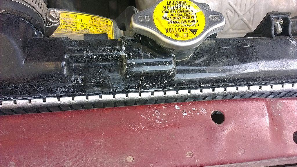

צילמתי תמונה לאחר שניקיתי לפני שבועיים את כל האיזור ליד הפקק - האם לדעתכם מדובר במים שנוזלים מכיוון הפקק לפי הסימנים הלבנים על הרדיאטור?

אם אתה לא רואה א הנזילה בעין,
כנראה שישנה נזילה בזמן שהרכב נמצא במאמץ (נסיעה).
במוסך בעל המקצוע מתחבר עם משאבה לפקק הרדיאטור,
כך ניתן לראות אם ישנה נזילה מהצינורות.
אם אין נזילה, יכל להיות שכמו שציינת הנזילה מהפקק והפקק אינו אוטם את הפתח לגמרי.
ל'
אבל הפקק מתברג דיי בקלות האח זה יחכול להיות קשור?
הסר את הפקק (שהמנוע קר כמובן) וודא שיש גומיה/אטם.
כמו כן שהקפיץ קיים ולא שבור.
בכול מקרה, הסגירה שלו צריכה להיות לאחר הפעלת כוח קטן כנגד הקפיץ.
מציע לבדוק במוסך שמתמחה ברכב האם בכלל הפקק מתאים מבחינת לחץ (עפ"י התמונה הוא מיועד ל 0.9BAR ,
בהרבה רכבים הפקק הוא לעמידה בלחץ 1.1BAR )

תודה רבה על המידע חברים, לפי התמונה הסימנים אינם כוללים "השפרצה" של מי קירור מאיזור הפקק?
הרדיאטור חדש ובן פחות מחודש ולכן יש אחריות, כמו כן הנעילה של הפקק מאוד עדינה אין צורך בהפעלת לחיצה חזקה כמו הרדיאטור הקודם, ומשם החשש שלי.
לגבי הפקק אני אצלם זאת שוב היום.
