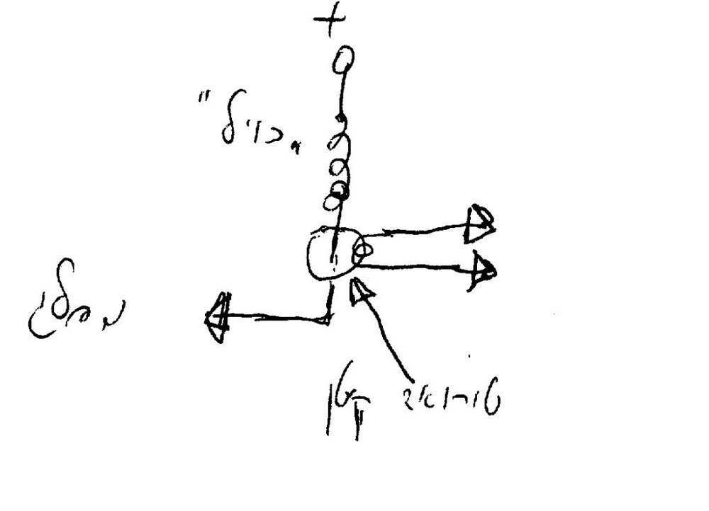

אני הייתי משתמש בצימוד מגנטי (ראה תמונה).
כמעט כל טורואיד יתאים, כי לא מדובר בתדר גבוה. השתמש במה שזמין לך. הראשוני הוא פשוט חוט החיבור בין סליל ההצתה ("כויל") והמפלג. המשני הוא שניים-שלשה ליפופים. אחד היתרונות הוא שתוכל לבחור בקטביות המתאימה לך. המוצא יהיו ספייקים במתח בערך 12V לכל ליפוף.
