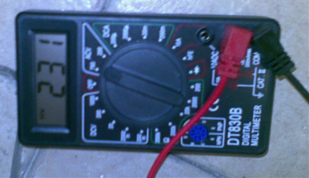

וטיפ: עולה כ-30 ש"ח אחד פשוט בשז"ר ודומיו. מה שכן, בבדיקת חשמל חי (ע"י חשמלאי מקצועי- אבי), הוא הראה שיש מתח בבית של 340 :brickwall::multi::drinking: :drinking: :roflmao::bad-word::shock2::onfire::loco::puppydoge:silly::fist::smilecolr
הפשוט מומלץ אך ורק למתח נמוך, ואיתור תקלות באלקטרוניקה. לחשמל מומלץ להשתמש בכלי רציני יותר כמו פלוק מקורי למשל.
כנראה שלמכשיר שלך יש תקלה. גם הדגמים הפשוטים האלה מודדים את המתח הביתי בצורה מדוייקת למדי.
דני
ברווז. ודני. שניכם חמודים. אבל זה לא מגר.
זה פלוק. מכשיר בדיקה מעגלים. סגירת מעגל. התנגדויות. ועוד הרבה אופציות אחרות.
אגב בחשמל חיי. לא הייתי מתעסק עם מכשיר של 30 שקל.
בפלוק יש את האופציה הזו!
מגר מייצר מתח. ושולח אותו דרך המעגל. ובודק כמה חזר. וכמה התנגדות היתה למעגל תוך כדי
יש מכשיר יעודי ! שהוא מגר בלבד.. והוא הרבה יותר מדוייק מהפלוק.
המגר גם יודע לספור כמה זמן לקח למפסק פחת ליפול. 1.2.3.4.MS. וכו.
אגב זה מגר מקצועי.
