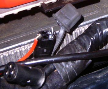

אופן ביצוע דיאגנוסטיקה למחשב ברכב הנ"ל:
ברכב זה אין נורת "CHECK ENGINE" בלוח השעונים, ואין חיבור OBD2.
מה שכן יש זה תקע בעל 3 קטבים, 2 קטבים הקרובים מגשרים בחוט חשמל ואת השלישי מחברים ללד בצד ה מינוס שלו ואת הצד הפלוס שלו מחברים למצבר.
כך נראה התקע:
זו "סכמה" לחיבור שהסברתי למעלה:
הלד יהבהב מספר פעמים, מספר הפעמים מצביע על סוג התקלה.

אם אני לא טועה זה עובד בצורה של הבהובים קצרים והבהובים ארוכים כשלכל הבהוב משמעות, רק שאני לא יודע מה מסמן כל אחד.
