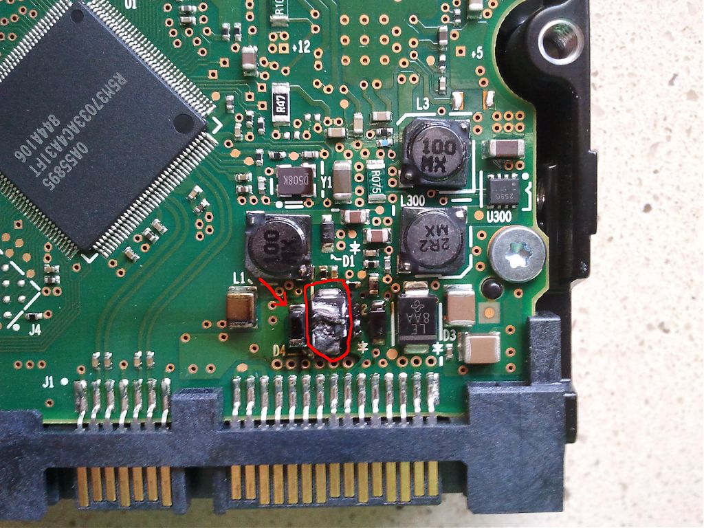

עדכון קטן למי שזה מעניין אותו:
הבעיה בנייד נפתרה כנראה,הפתרון היה די פשוט,הסרת הרשת מהמחשב וחיבורה מחדש,עד עכשיו עובד ללא רבב.
לגבי הנייח,הלכתי לחנות להחליף ספק(WELLCOM למי שמכיר),הספק הראשון שהם החליפו לא עבד שם,השני עשה ניצוץ בהארדדיסק ולפי מה שהבנתי מהטכנאי,כנראה שההארדדיסק הוא זה שגרם לכל הבעיות מלכתחילה .
מכיוון שזהו מחשב פשוט שמיועד לאינטרנט וצפייה בסרטים רגילים בלבד,לא ביצעתי שום מהלך של החלפת חלק או משהו,אני אשקול רכישה של נייח פשוט אחר ב1000 שקלים.
שאלות טכניות למומחים:

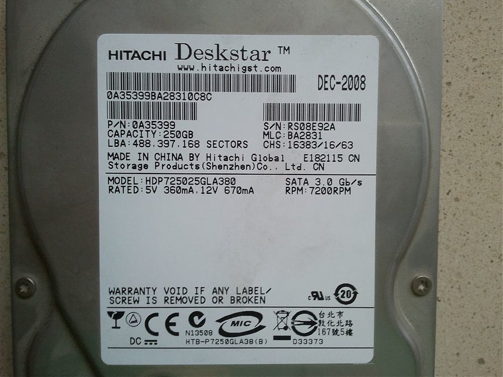

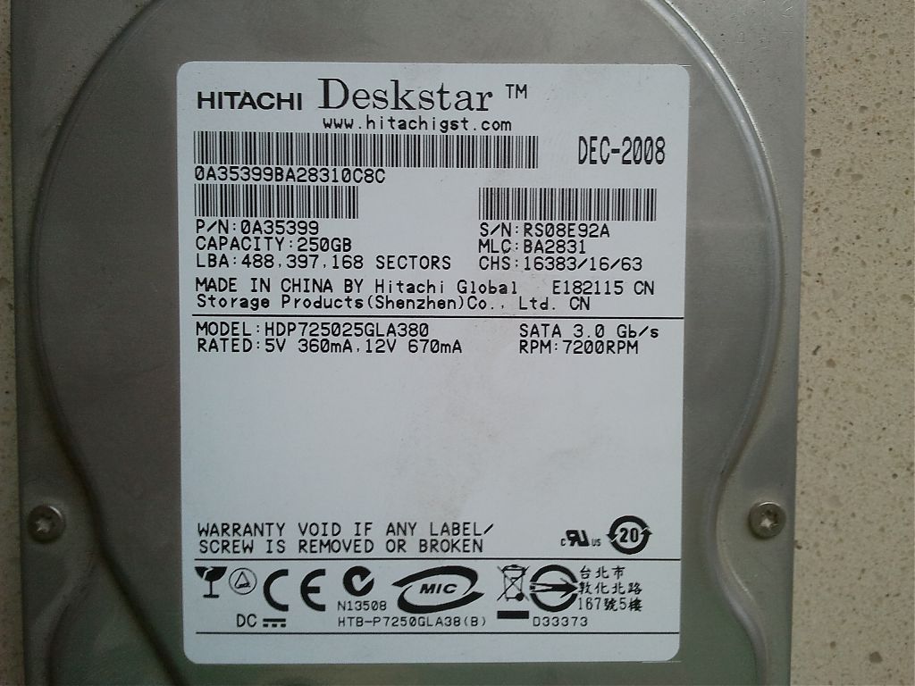

מה שהטכנאי אמר לי הגיוני? יכול להיות שבאמת הכונן הוא הגורם לכל הבעיות מלכתחילה?(אין לי ספק שכרגע הכונן כנראה לא תקין כי יש רכיב שרוף בכרטיס שלו),הכונן הוא מתאריך ייצור 08\12.
שאלה שניה היא האם יש למישהו כונן זהה שהוא לא תקין שניתן להשאיל את הכרטיס על מנת לראות אם ניתן להוציא מידע מהכונן שלי?
מצורפים תמונות של הכרטיס עם הרכיב השרוף והדגם של הכונן.
