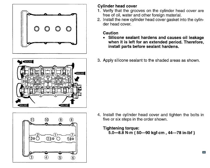

אולי החבר שכתב לך יוכל להעלות שרטוט של היכן לשים סיליקון ופרוצדורת ההידוק. אני זוכר שבעבר מישהו העלה שרטוט כזה.
לאחר שתבצע את כל אלו לא תהיה לך שום נזילה.

יש למרוח ב6 פינות טיפה אחת של סיליקון, בכל פינה של החצי ירח, המומנט סגירה הוא 9-10NM
אם אין ידית מומנט, בשום אופן לא לחזק עם רקאצ'ט אלא אך ורק עם ידית T10, סוגרים את הברגים בכל פעם קצת עוברים עליהם כמה פעמים עד שמגיעים לחיזוק סופי.
הברגים האלו עדינים מאוד מאוד ברגע שעוברים את המומנט סגירה של 10NM הבורג נשבר! ולידע הכללי אם סוגרים חזר מידי זה לא אומר שהאטימה תהיה טובה יותר, איכות האטם(מקורי) היא זה שקובעת.

צירפתי מסמך מקורי עם הסברים, בהצלחה. (חשוב להקפיד על סדר סגירת הברגים, לא לסגור רנדומלי).
יקיר לתשומת לבך למומנט הסגירה המצויין שם.
